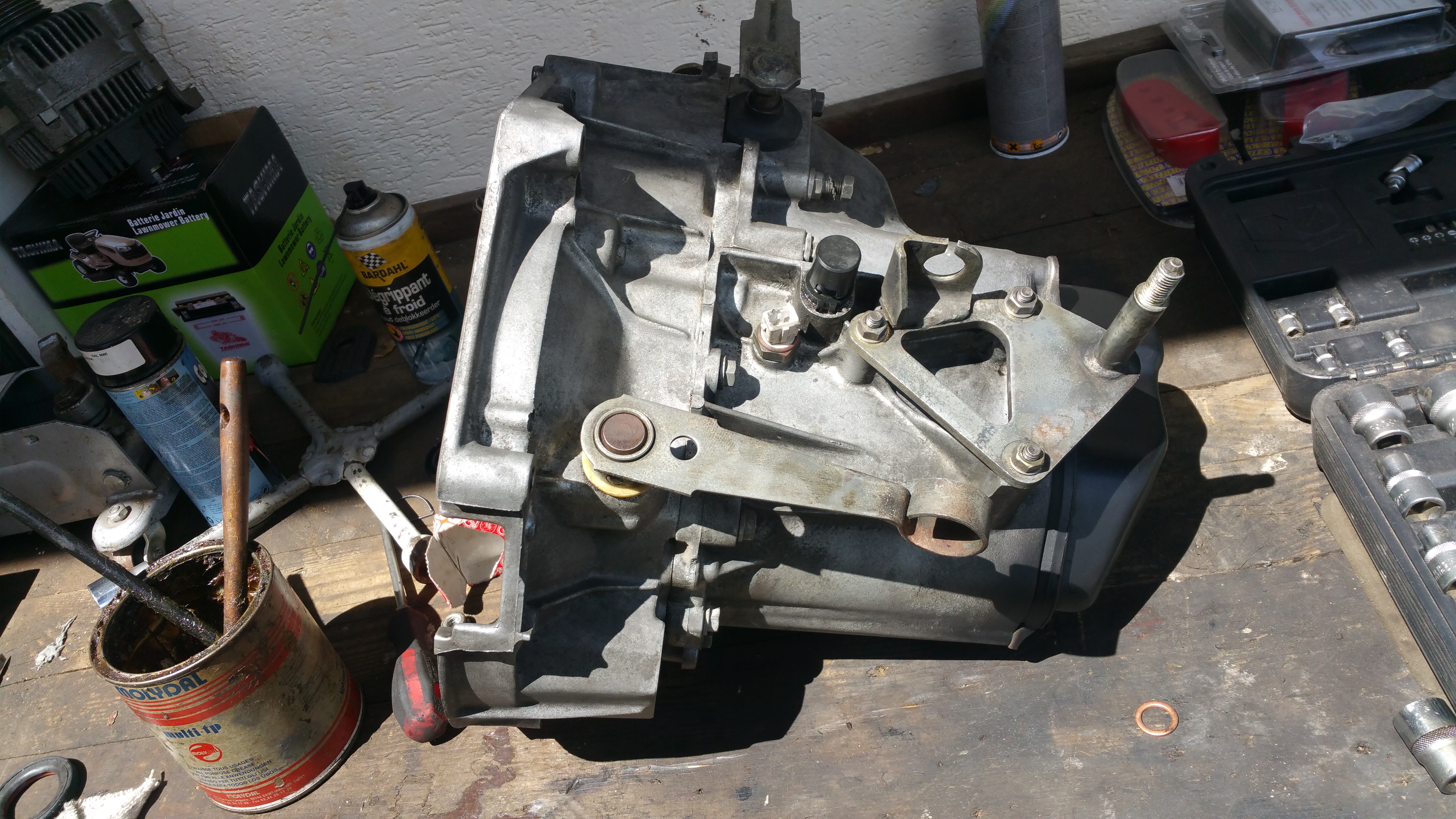

Bonjour à tous. Petit déterrage pour petite avancé
J'ai enfin pu me prendre un peu de temps samedi pour continuer. Au programme remplacement de la boite de vitesse (j'ai un roulement qui chantait
), pose d'un enjoliveur de bouchon de carburant lisse et ajustement de la ligne inox avec ... le collecteur inox que j'avais installé fin mars
. J'en ai profité également pour refaire une bonne purge de mon circuit le liquide de refroidissement. Et puis un petit lavage extérieur car la pauvre dors dehors depuis des mois sous une bâche
Mais heureusement fin août elle va pouvoir rejoindre un beau garage ou elle sera au sec avec la 309 GTI
Alors oui j'ai pris du temps, la faute à Mr Loodo est son intérieur de rallye
je lui ai refait un intérieur tout propre
Prochaine étape début juillet : Mon allumeur est prêt à partir début juillet chez Batteux pour révision et dés son retour elle part chez un sorcier qui va me régler les weber .... j'en vois la fin !

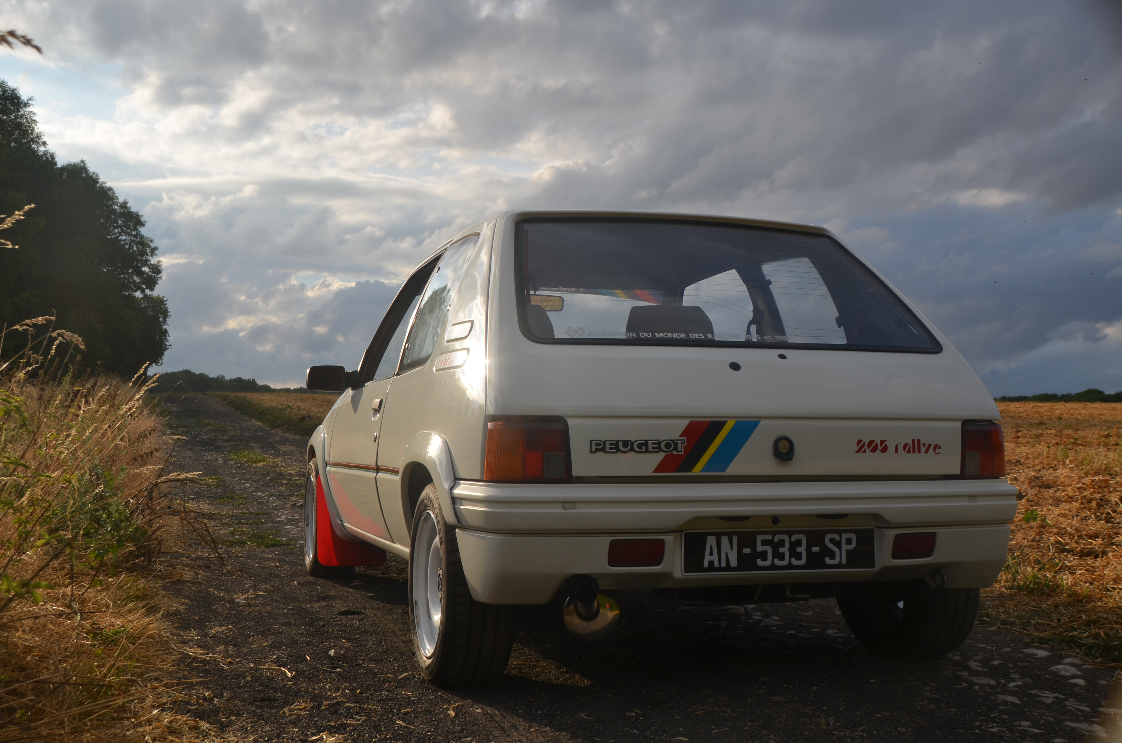

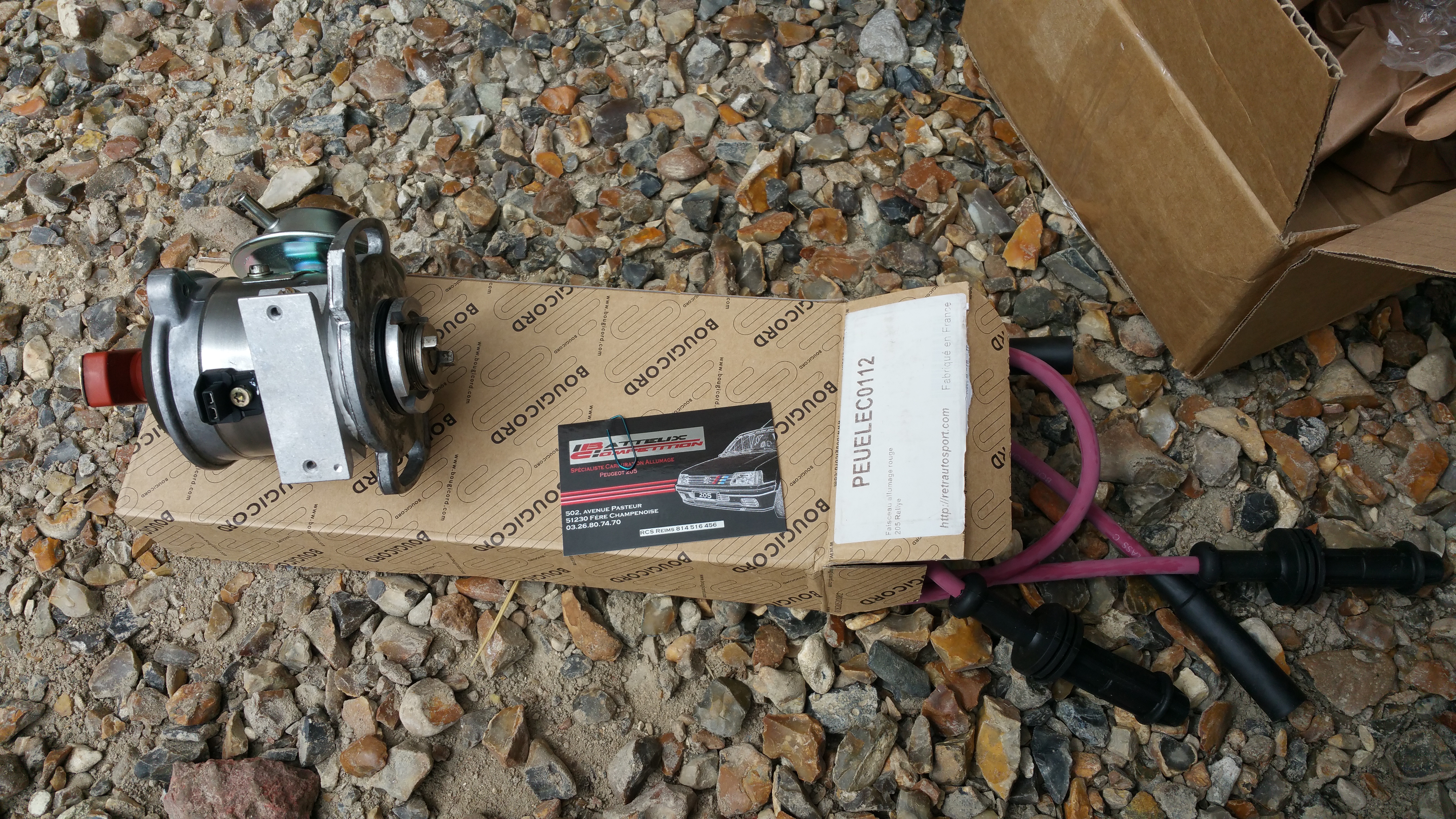

Merci Batteux compétition
Allumeur remis à neuf + capsule neuve et fils de bougies neufs.... Plus de trou à l'acceleration
Merci Christophe pour ta rapidité
Du coup hier j'ai pu enfin aller faire un bon tour avec environ 150 km sans aucun problème
Elle mérite quand même un bon réglage carbu et quelques petit ajustement mais qui ne vont pas m'empêcher de l'utiliser
Quelques photos faite par ma compagne hier qui a fait son baptême en 205 rallye .... elle là trouve amusante
Elle est de retour
Elle est de retour

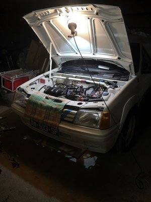

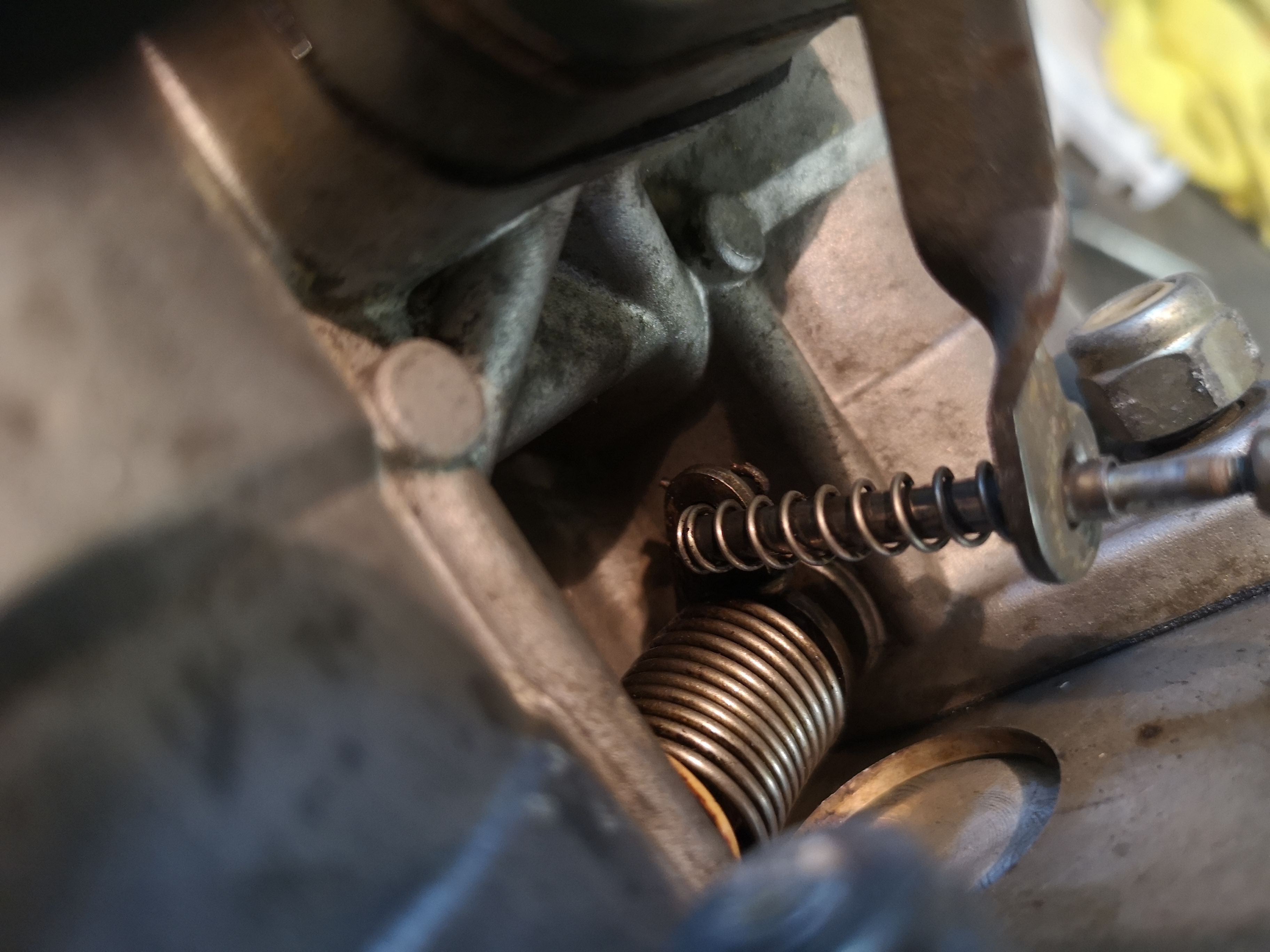

Bonjour à tous. Quelques nouvelle de la ralloche isarienne.
Elle a rejoins début septembre ses sœurs dans un garage elle peut enfin dormir à l'abris et me voilà soulagé. Geo faite par un de mes mecano l'été dernier.. Très peu de temps et de motiv pour me pencher dessus à un point où j'ai envisager de la vendre. Mais heureusement que ludo est là qui est tjr de bon conseil et il est dispo pour me filer un coup de pâte pour le gros chantier, le remplacement du vilo. Il m'a déjà conseillé de revoir le réglage de mes pompes de reprise chose faite hier soir. De plus d'être mal régler il manquait un ressort sur l'un des carbu... Cela explique donc mes trous à l'accelleration et ma consommation de char soviétique
J'en ai profiter pour régler les flotteurs qui en avait quasi pas besoin mais tant qu'à faire.
Essai ce matin miladiou
elle a jamais aussi bien fonctionné !
Si y'avais pas cette maudite fuite d'huile je pourrais en profiter pleinement.
Reste mon ralenti qui yoyote un peu.
Cela peut provenir de quoi ? Prise d'air ? Syncro ? Réglage de l'allumage ?
Re: La ralloche Isarozèrienne
Tu as resserré tes carbus ?
Bon bah c'est plutôt une bonne nouvelle
Ça me semblait bizarre le réglage de tes pompes de reprise là dernière fois
Sinon j'ai eu Pierre, logiquement ma Rallye sera terminée d'ici 15 jours si tout va bien
, j'ai aussi les pièces pour ta diesel
Oui et l'alternateur aussi
Le démarrage est moins chaotique j'ai pas mis 5 minutes à la démarrer ce matin
Du coup deux bonne nouvelle avec la tienne qui reviens enfin de peinture
Tu veux faire quoi alors là ramener chez moi direct et je te monte les sièges et la moquette ?
Pour la diesel file moi le numéro de Pierre par sms je m'arrange avec lui
Oui je pense la ramener chez toi je te tiendrai au courant
je t'envoie son numero
