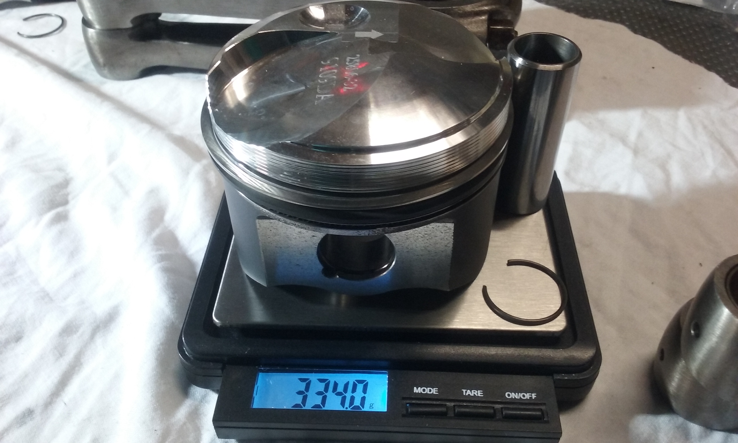

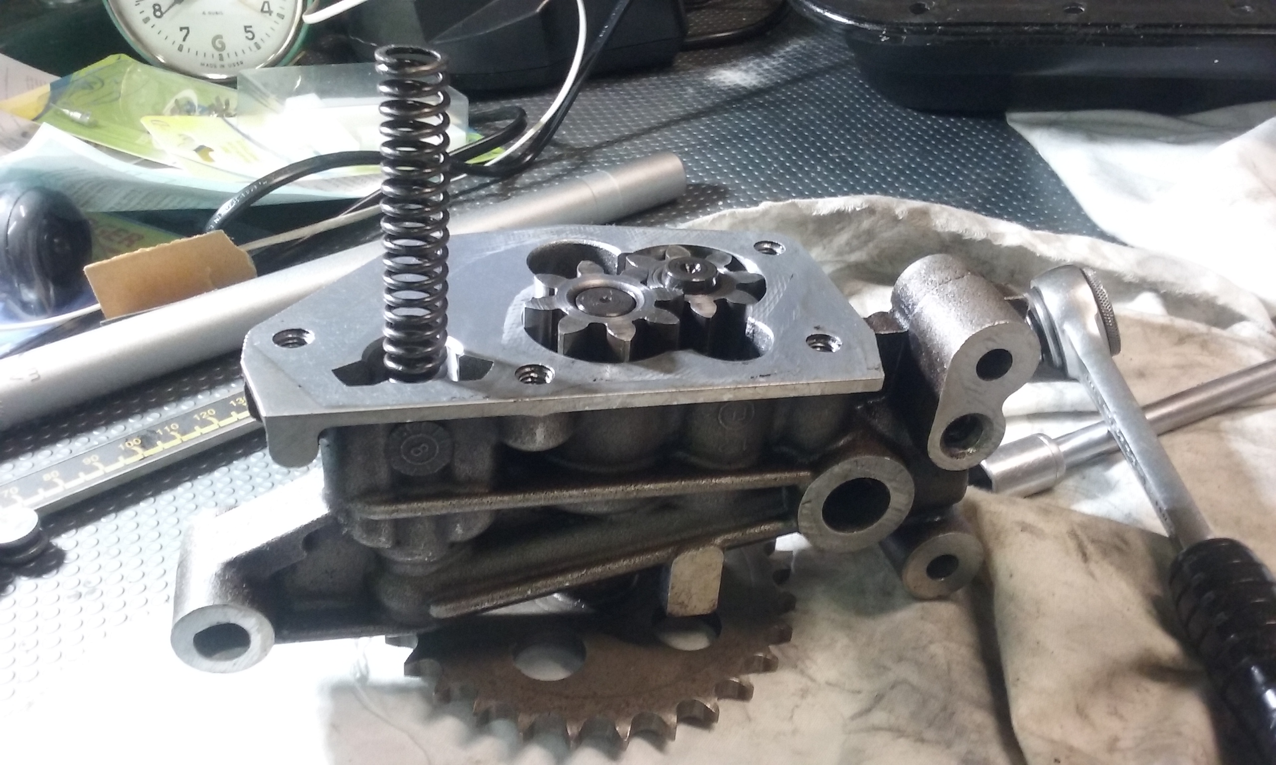

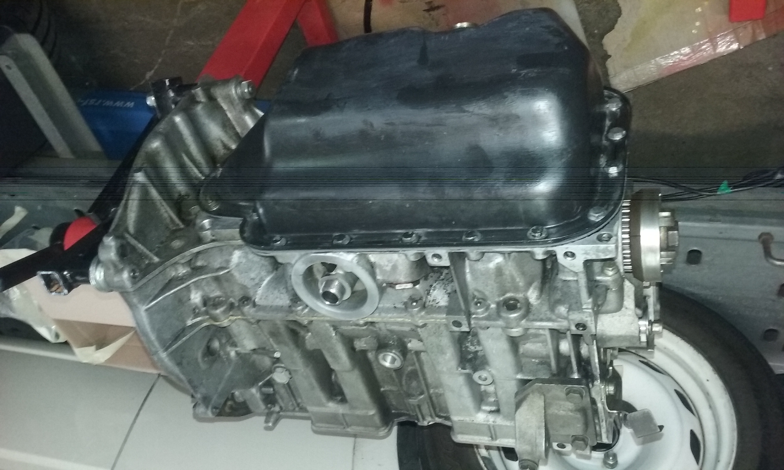

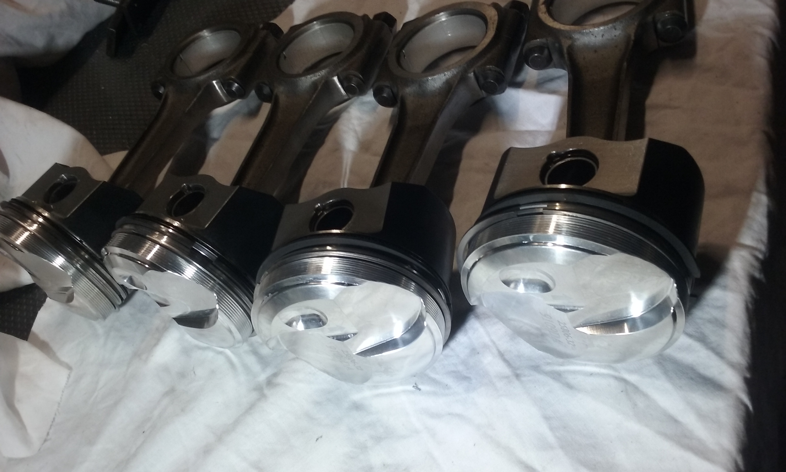

Assemblage :)
Il a fallu assembler les segments sur les pistons,le moment le plus stressant :wacko:
Pesée des pistons et bielles...tout est équilibré,j'ai monté les 2 pistons les plus lourds (2g de différence) avec les 2 bielles les plus légères et inversement ,résultat chaque ensemble biellle/piston se tient en 0,8g :ok: Ensuite assemblege avec les chemises,révision de la pompe,j'ai remplacé celle initale du tu24 par une autre en meilleur état :unsure: et fermeture du carter,voilà,bas moteur fini ...la suite sa sera l'adaptation de la culasse et usinage des chambres :rolleyes:

Super c’est tout beau ... B)
Tu n’as pas cherché à équilibrer au même poids de façon rigoureuse ??

Pistons neufs: je n'y touche pas <_<
Bielles déjà équilibrées très peu de différences entre elles,pas envie d'y toucher non plus "_"
La suite courant juin,plus assez de temps,et il y a la concentr' à préparer :ok:
