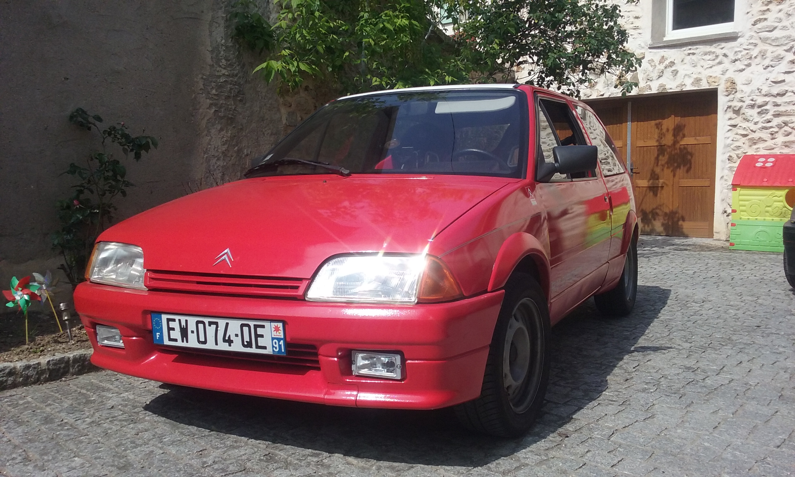

Il fait beau,c'est le 1er mai,allez hop petite sortie de l'ax...direction le taf cet aprem,hé oui je bosse aujourd'hui
Ca fait 2 fois que je sors l'ax et 2 fois que je manque de me faire cartonner
l'autre jour un mec en suv qui a freiné devant moi pour mater les gonzesses à péage sur le bord de la route ,j'ai tout pilé aussi,mais ca été chaud,arrété juste à 10 cm son pare choc
et aujourd'hui encore un gros con en suv qui a cramé le stop au moment ou j'arrivais,gros klaxon,le mec a continué ,normal avec un grand sourire , tout va bien
....bon vous l'avez compris ,nos autos tiennent à pas grand chose
