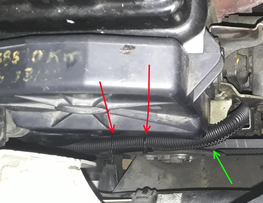

marco pts a écrit :Il te manque les attaches sur les carter distribution et la pâte de fixation faisceau au dessus de l’alter ?
Merci de me l'avoir fait remarqué !!!
J'ai trouvé cette photo sur le net que j'ai retouchée:
Il me manque la (les ?) pièce(s) verte(s) ! Quand je l'ai monté à blanc lundi, je l'ai passé par là où j'ai indiqué avec la flèche rouge
Scale à l'époque m'avait donné un petit lot de pièce "fixation alternateur", je vais regarder si c'est dedans !

Re: Julien 205 Rallye, Fait saut pour voir ?
Ça ce fixe avec l’une des deux vis torx qui tienne la pâte triangulaire
Super merci ! demain il flotte, je vais retourner mon garage voir si je retrouve le sachet que m'a donné Scale !
Et bien Scale me l'avait effectivement donné ça suite à un message concernant justement la partie fixation alternateur !
j'ai plus qu'à installer ça !
J'étais parti pour faire un truc vite fait, mais au moins ça sera remis en ordre bien comme il faut.
même si ça rajoute du poids
Je vois bien le truc que j'ai laissé de coté quand j'ai remonté mon moteur en 2006
J'suis allé faire un tour, c'est que ça marche pour le moment
Y'a du bon et du moins bon !
Je vais y revenir c'est clair. Mais là j'avais besoin de remonter ! Clemsky m'a montré sur servicebox le catalogue connecteur, donc à terme je pense quand même tout refaire, vous allez vite voir pourquoi !
Entouré en rouge, ça se passe de commentaires ! Ce fil n'est utile que pour le voyant c'est ça ? Sinon vous avez vu le "cache" en plastique, ça fait quand même plus propre, regardez donc l'ancien:
J'ai donc avant tout remis un carter de distribution d'AX je crois, malgré le support, j'ai préféré ajouter des riselants ! Comme la gaine doit être un peu plus grosse que celle d'origine. dommage, pour la flèche verte la gaine aurait été tournée autrement c'était plus joli, mais bon, c'est pas du tout évident en fait comme opération !
On est encore loin de la réalisation de certain, mais je l'ai toujours dis, je ne cherche pas le full brillance je pense que je ne saurai pas l'entretenir.
Je note juste qu'il n'y a ENFIN plus de riselant attaché au support du conduit la jauge d'huile
J'en ai profité pour bien remettre le tuyau de gouttière PVC (sisi je vous le jure) comme il faut au niveau du filtre à air, tout contrôler les serrages, faire le niveau de LDR (salo***erie de radiateur valéo de m** d'*** de sa r*** dfe ** la *** du * dans le **** avant de te l'extraire pour **** dans le *** avec un aquarium) et de lave glace ! Wahou.
