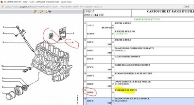

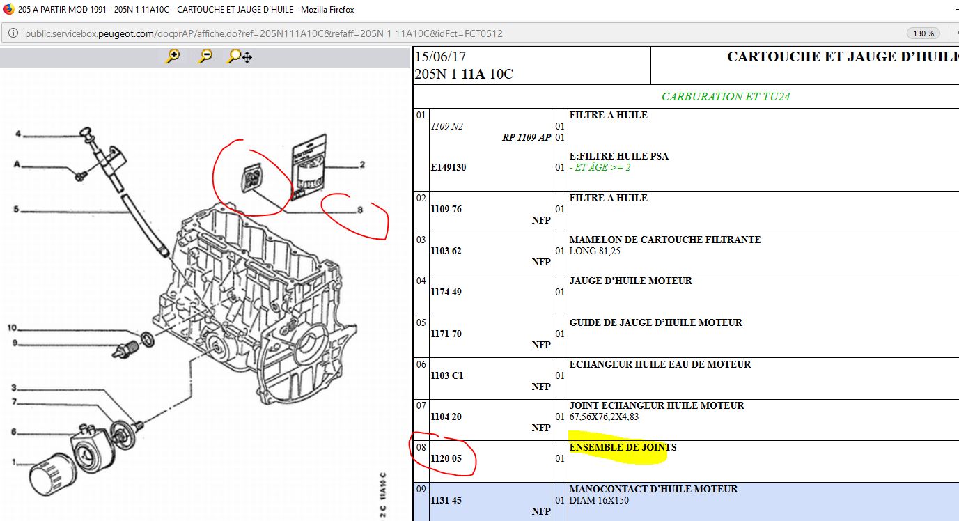

Et dans cette pochette de joint, tu crois qu'il n'y est pas, celui que tu cherches?

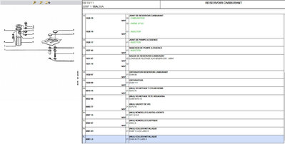

Re: Joint transmetteur niveau d'essence
y'a que ce schéma sur Service Box pour la partie réservoir, c'est une de ces pièces ?!

jean-luc13 a écrit :Non, ce sont des joints moteur ça :crying:
:day:
J'ai du lire en travers et suis allé chercher joint de jauge d'huile...
Image Image Image Image Image

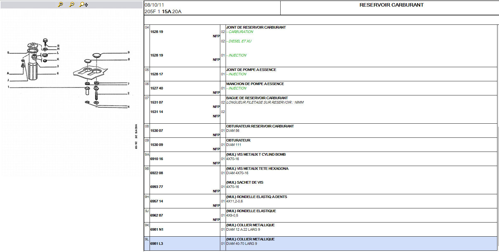

Jul964rs92 a écrit :y'a que ce schéma sur Service Box pour la partie réservoir, c'est une de ces pièces ?!
Messages : 17212
Has thanked : 511 times
Been thanked : 1133 times
Pièce 4 :ok:

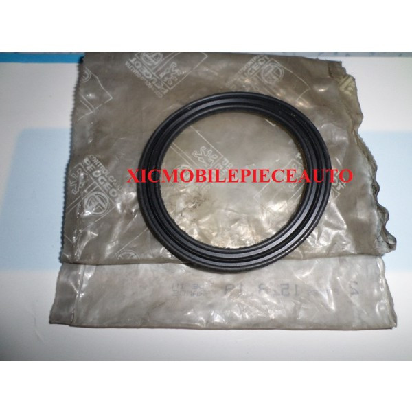

Messages : 17212
Ça ressemble à ça : :ok:
Messages : 6631
Has thanked : 643 times
Been thanked : 614 times
1528.19 ,même réf que pour mon ax <oo> Je prends aussi au cas où on trouve un fournisseur :ok:

Messages : 6631
https://www.pieces-de-rechange-classic. ... rvoir.html
donné pour équivalent au 1528-19 :ok:
