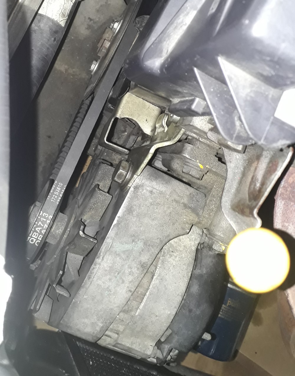

J'ai trouvé cette photo sur le net que j'ai retouchée:
Il me manque la (les ?) pièce(s) verte(s) ! Quand je l'ai monté à blanc lundi, je l'ai passé par là où j'ai indiqué avec la flèche rouge <_< J'vois même pas comment ça se fixe, si quelqu'un a une photo / image / illustration de la pièce en question, fixation etc ... Je prends !
Scale à l'époque m'avait donné un petit lot de pièce "fixation alternateur", je vais regarder si c'est dedans !
Messages : 5698
A remercié : 1335 fois
A été remercié : 1459 fois
Re: Julien 205 Rallye, Fait saut pour voir ?
Ça ce fixe avec l’une des deux vis torx qui tienne la pâte triangulaire

Super merci ! demain il flotte, je vais retourner mon garage voir si je retrouve le sachet que m'a donné Scale ! :ok:

Et bien Scale me l'avait effectivement donné ça suite à un message concernant justement la partie fixation alternateur !
j'ai plus qu'à installer ça !
J'étais parti pour faire un truc vite fait, mais au moins ça sera remis en ordre bien comme il faut. :mrgreen: même si ça rajoute du poids :lol: :lol: :lol: !
