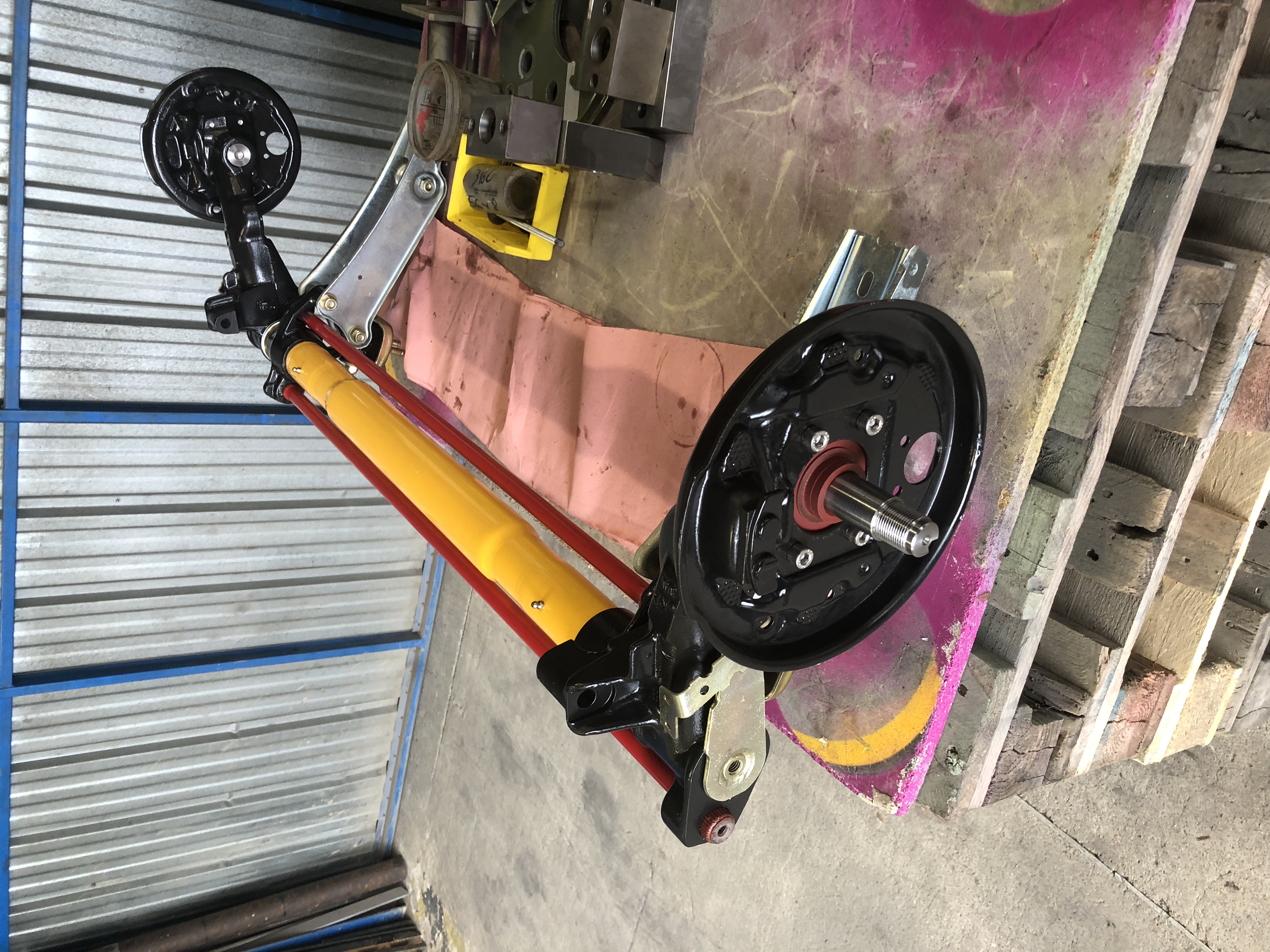

Je continue mes investigations. Les amortisseurs sont des Peugeot de décembre 1990 :o. Les pneus sont en 175/70r13 et sont de 2004. Les disques et plaquettes sont morts. Le train arrière a une poutre noire mais provient bien d'une rallye ou gti. Pas de jeu dans le train avant.

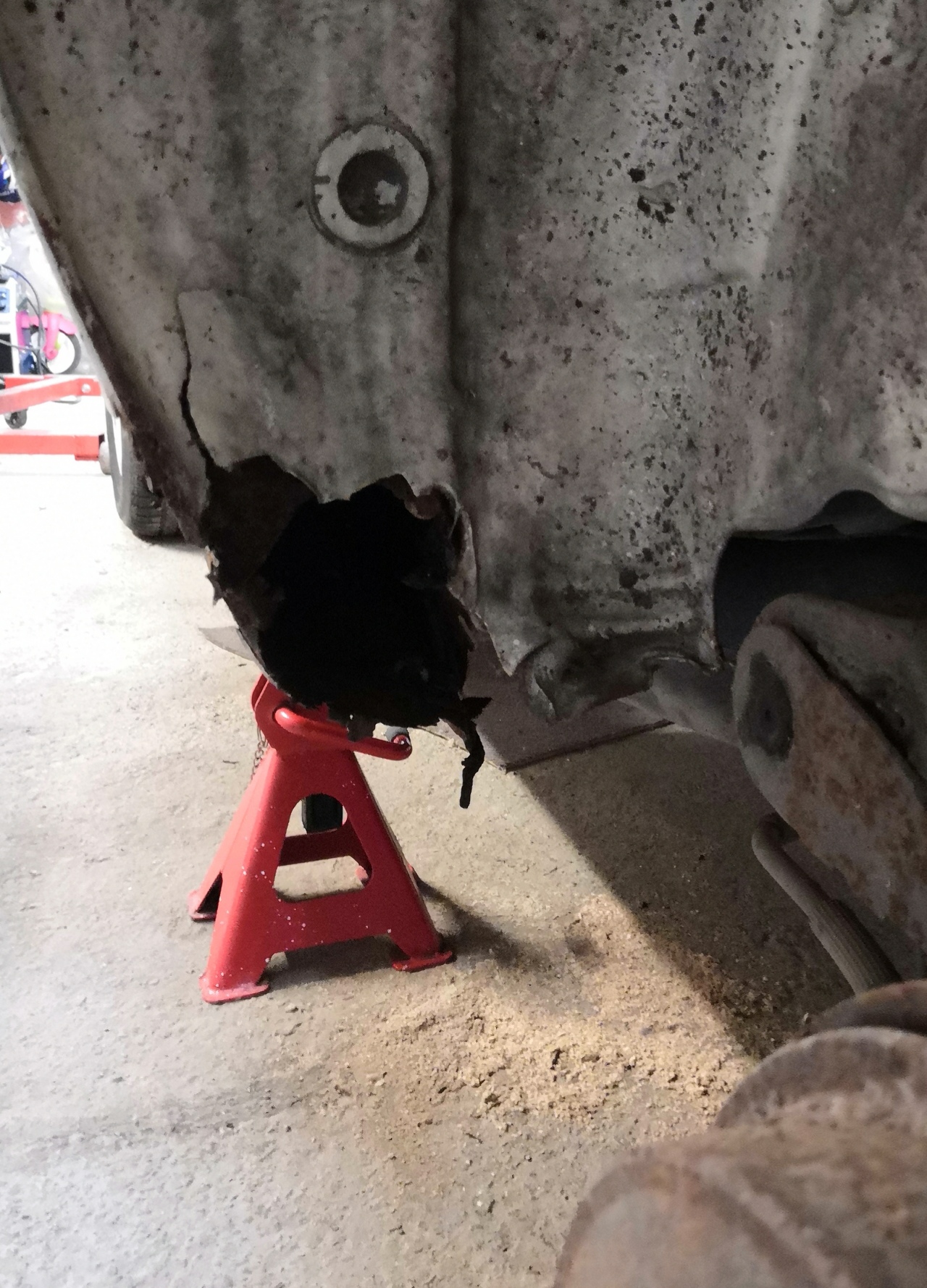

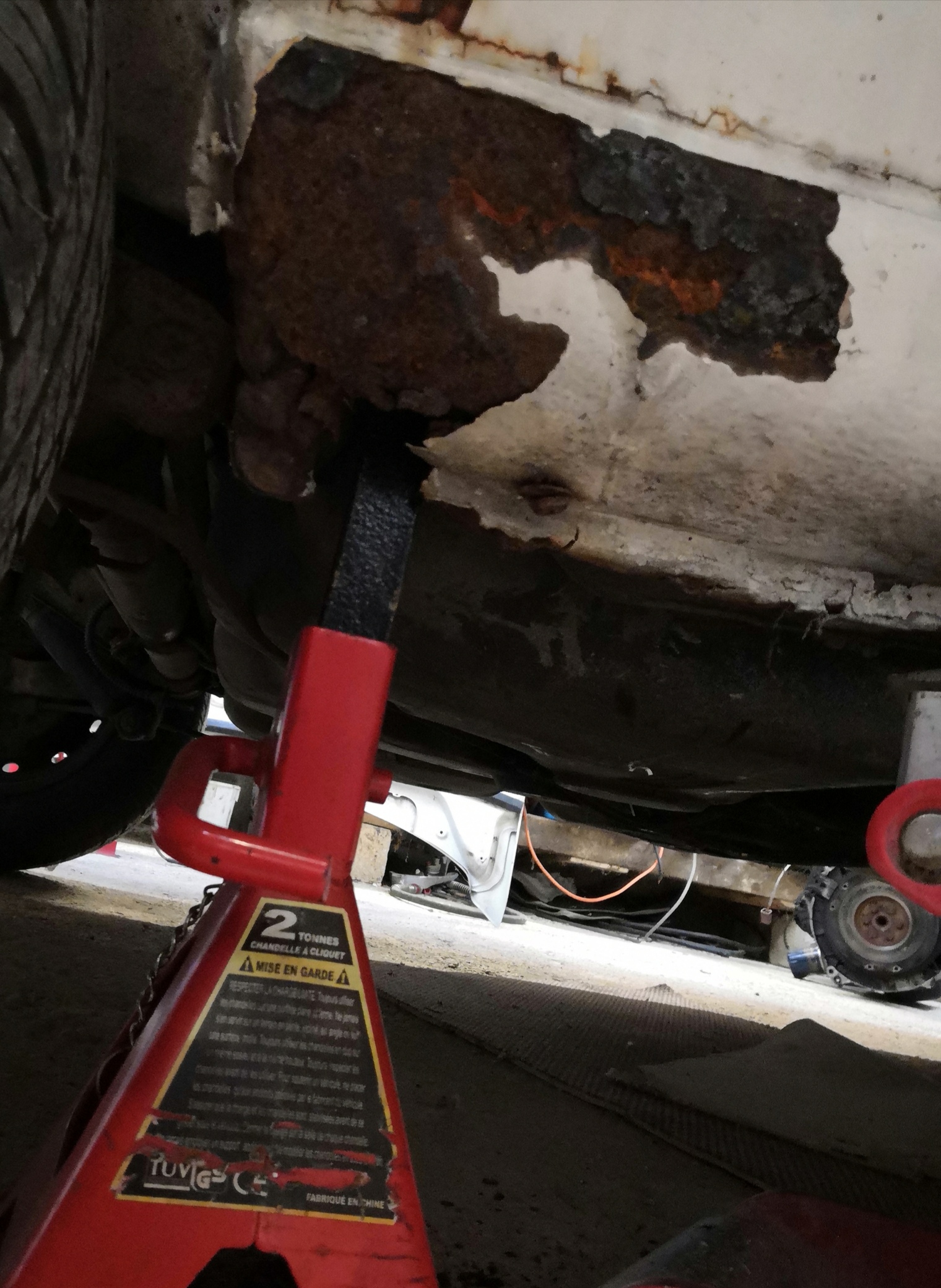

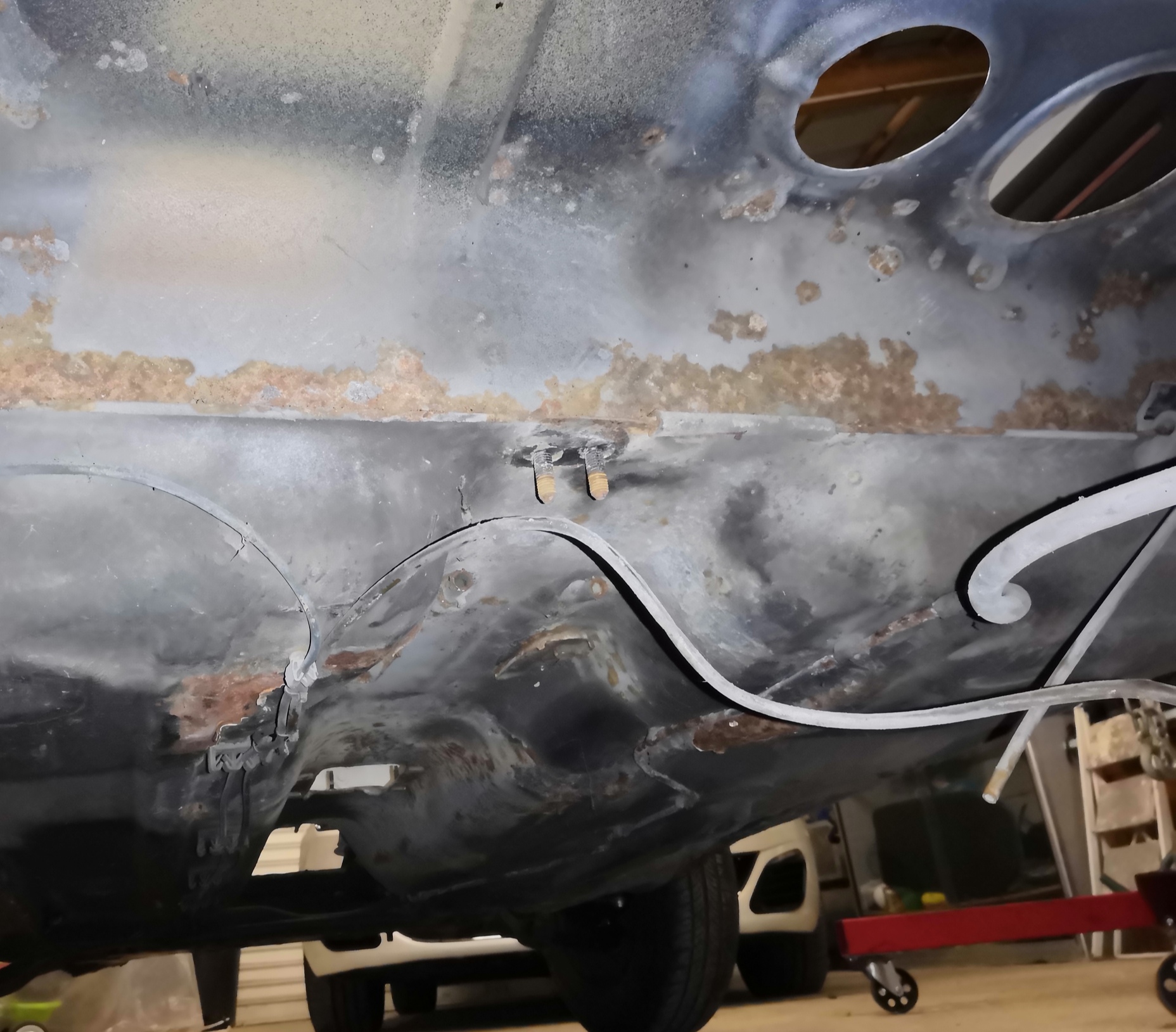

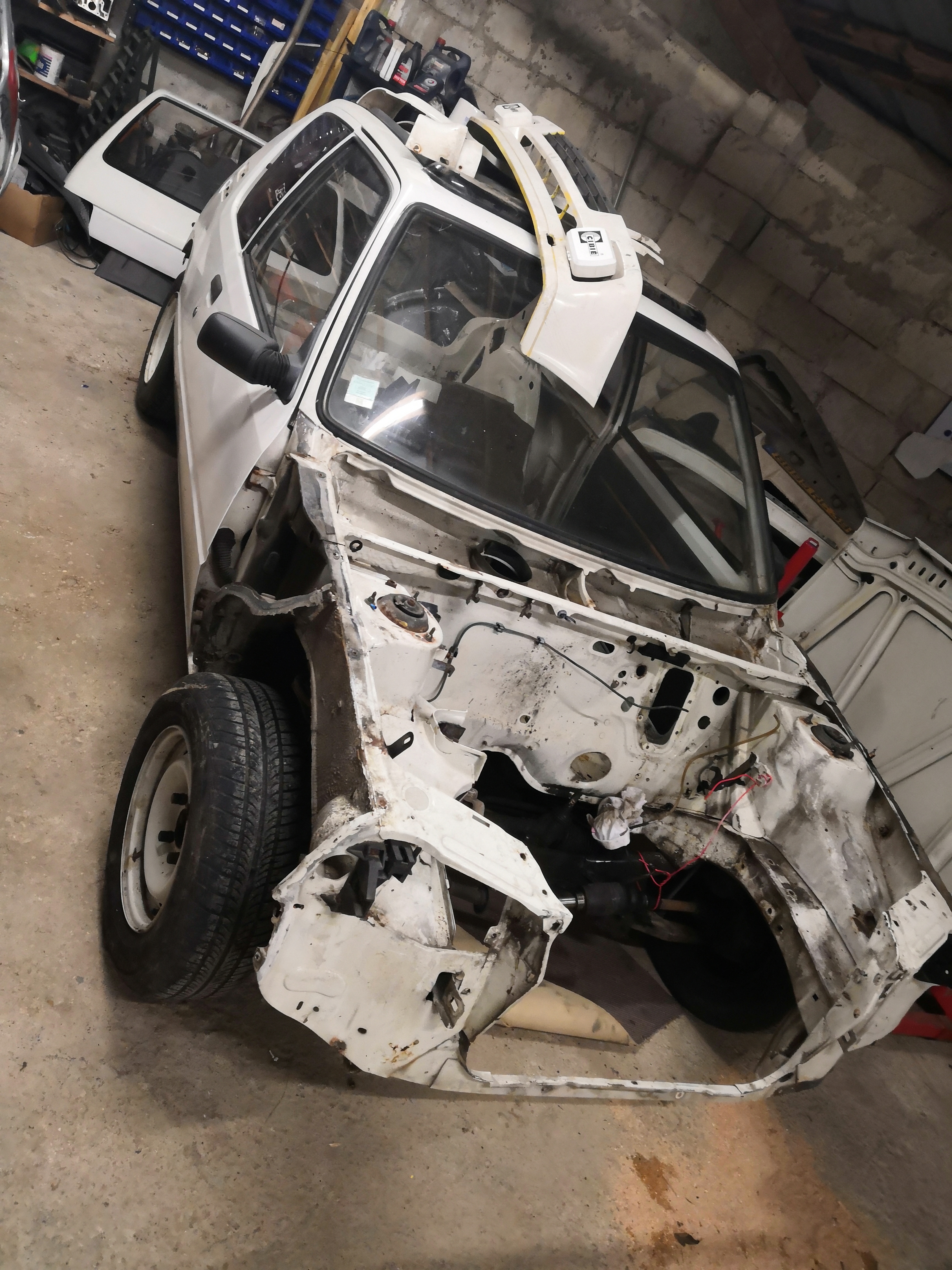

Cette fois ci plus de doutes la caisse est bonne à jeter. Au moins 4 points de corrosion perforante sous la caisse. Si on ajoute les 2 intérieurs d'ailes arrières et la joue d'aile avant ça fait un tas de rouille. Maintenant il va falloir trouver une caisse. Une question est ce que ça se fait de découper la partie des ailes arrières spécifique à la rallye et de le ressouder sur une caisse de 205 standard ou il vaut mieux faire une découpe?

Tu n'as pas moyen de te retourner contre le vendeur ? il devait savoir que ce n'était pas une caisse de rallye <_<

Il me l'a vends 500 euros au lieu de 1000 donc de toute façon je ne suis pas perdant. Mais c'est vrai que même lui n'en revient pas. C'est une sortie de grange donc je m'attendais à d'éventuelles mauvaises surprises.

Ha ok,c'est pas comme si tu l'avais payé 8000...une caisse nue avec ou sans papiers en bon état va devenir compliqué,essayes plutot de retrouver une autre rallye dans son jus à rafraichir ,tu gardes les pièces en stock comme ca :ok:

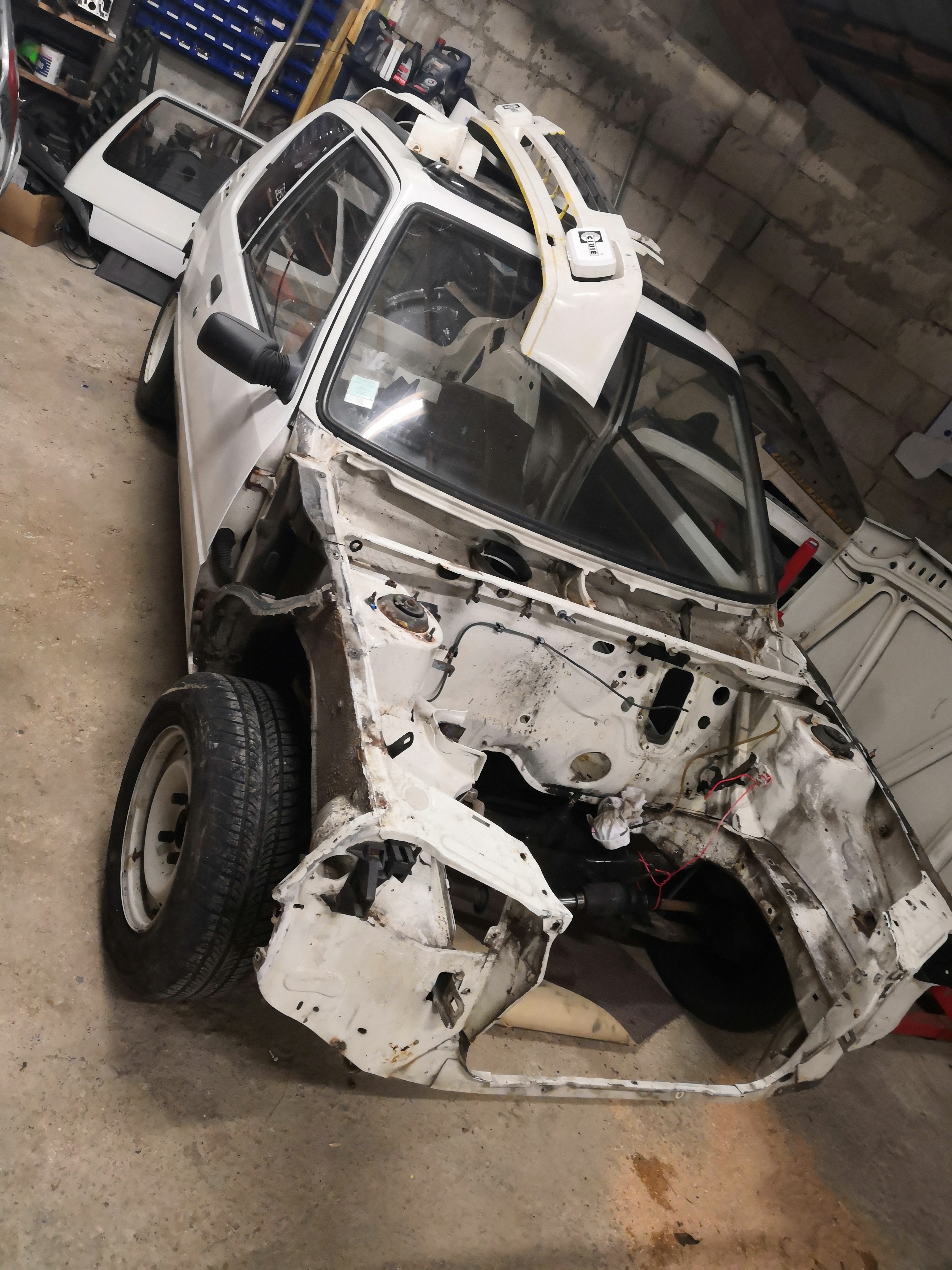

On continue le démontage.

Je crois que c'est bel et bien pourri.
Messages : 19682
Has thanked : 1616 times
Been thanked : 1154 times
Re: Une de plus ! Phase 2 à restaurer de 1990.
La chandelle est passée au travers du longeron :blink:
Et ben... C'est une 205 rallye de 1934 ?
