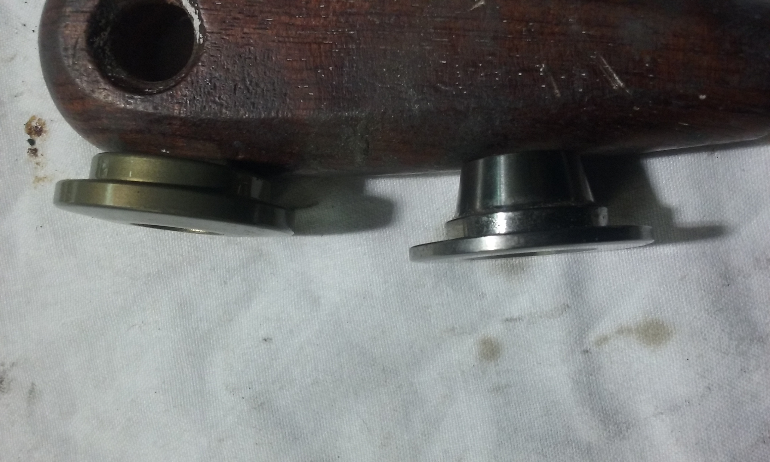

Re: Mes rallyes...F2000,bientôt de retour en 1400!
Problème de coupelles de soupapes...à gauche une Catcam comme j'avais déja,à droite une titane qui provient du lot acheté à Jérémy,seulement il y a une grosse différence de cotes ,j'ai l'impression que c'est pour un montage en double ressorts
le ressort "flotte" dans la titane mais est bien calé dans la catcam...est ce que quelqu'un connait ces coupelles ?
- Messages : 13523
- Has thanked : 488 times
- Been thanked : 1125 times
Ça ressemble en effet à une coupelle pour ressorts doubles !
Ca se confirme
Il existe bien des montages pour double ressort,mais pas pour Tu24 sur le site catcams
Il doit y avoir des erreurs de referencement,sur ce site on les retrouve en photo
http://www.config-racing.com/kit-coupel ... 10780.html
