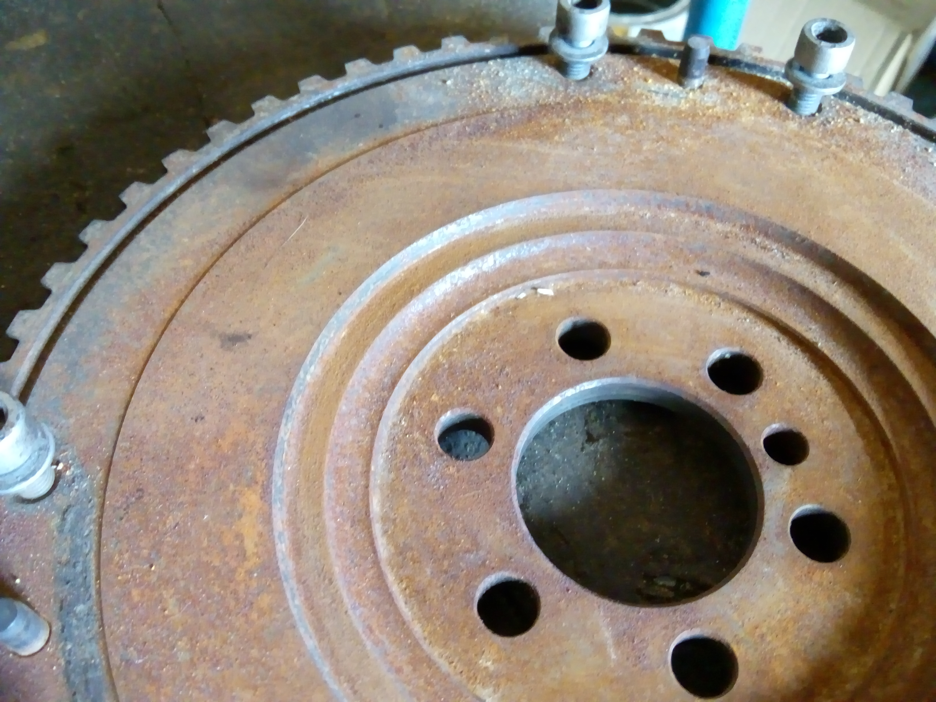

Bebert43
Messages : 436
Has thanked : 46 times
Been thanked : 37 times
Re: kit embrayage Valeo 801289
Message par Bebert43 »
Juste une info pour la différence entre volant moteur XSI et rallye
En plus de la couronne dentée pour la position du PMH (injection et allumage electronique)
il y a:
les rivets ne frottent pas sur le volant moteur grâce à cet usinage supplémentaire qui a donc un diamètre extérieur de 125mm et 4mm de profondeur.
