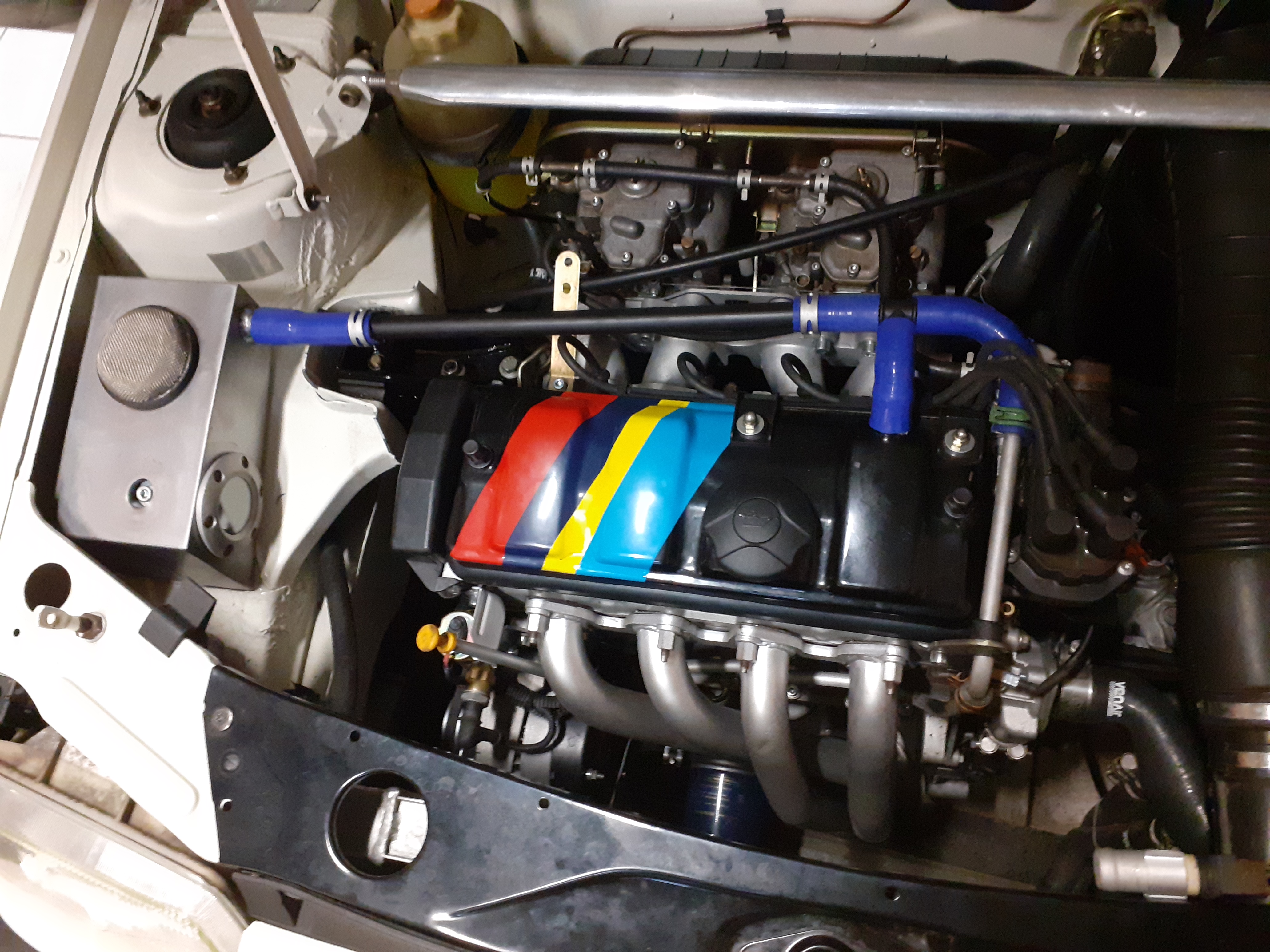

bonjour tout le monde moteur mini groupa n refait a 54 000 km
- jai monter couple court13x64
-embrayage renforcé métal frité 3 patins
-piston forgés
-bieles et vilbrequin retraivaillé
-culasse resurfacé
-conduis échappement et admission agrandi
-echappement 4 en 1 inox
-ligne inox gr n
-acc grilleT
-rampe carbu webber en 40
-allummage avec avance modifié
-montage double ventilateur sur commande
-poulie réglabes maison
-distribution neuve
-recuperateur d 'huile maison
-tout les fluides ok
" le tout a a peine 100km donc rodage et vidange oblige
ps les freins et roulement sont neuf mais d' origine + 2 viarouges a l'AV et 2 bilstein a l AR caisse arceauté et soudé , berceau soudé avec 4 michelin energie( pour le moment ) avec jante en 14 de 106 rallye et rampe d' oscars en preparation faisceaux .....
je suppose que je possede une petite groupe A mais ca crack deja pas mal
Quel huile moteur me conseilleriez vous pour apres vidange merci de vos conseills avisé les passioné et bonne fin de semaine :ok: :ok: :ok: :ok:

Beau travail,bravo
