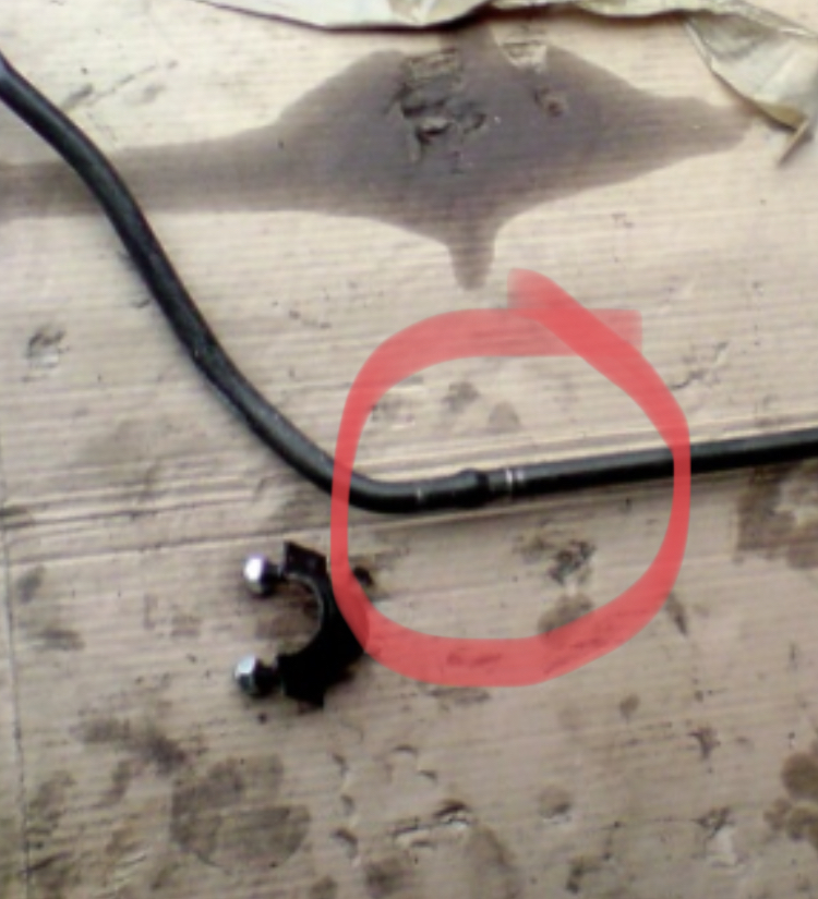

Je me suis posé la question des triangles, je vais essayer de vérifier......... ou je me dit, est-ce que la barre stab n'est pas tordue du coté où elle tape, car, il suffirait de l'écarter légèrement...... Mais ça, ça me paraît plus difficile.

jean a écrit :Un amortisseur autre que de 205, la fixation de la biellette serait alors trop haute ?
Jean, j"ai vérifié ton hypothèse, et effectivement j'ai une différence....mes amortisseurs sont des Bilstein B 14 combiné filetés.
ci dessous une photo explicative, pour illustrer mes propos.
cette photo est prise sur ma 205 origine, avec amortisseurs B4
En vert, j'ai mesuré la distance entre l'axe de ma biellette, et le point de fixation du berceau sur la coque.
Origine = 210 mm......Groupe N = 140 mm
En rouge, j'ai mesuré la distance entre l'axe de la biellette et l'axe de fixation avant du triangle.
Origine = 380 mm.......Groupe N = 350 mm.
Je conclue que les point de fixation de la biellette, sont beaucoup plus bas sur la groupe N, donc la barre de torsion ne se trouve pas dans la même position par rapport au triangle.
C'est une constatation, mais, je suis incapable d'interpréter la conséquence de cette différence de hauteur.
Je m'en remets à votre expérience......Merci

la barre stab peut aussi se monter à l'envers (inversement des silent-blocs dans les paliers D et G du coup barre retournée de 180°)

tonio59 a écrit :la barre stab peut aussi se monter à l'envers (inversement des silent-blocs dans les paliers D et G du coup barre retournée de 180°)
Merci Tonio,
Je vais essayer de la présenter, pour voir ce que cela donne.
