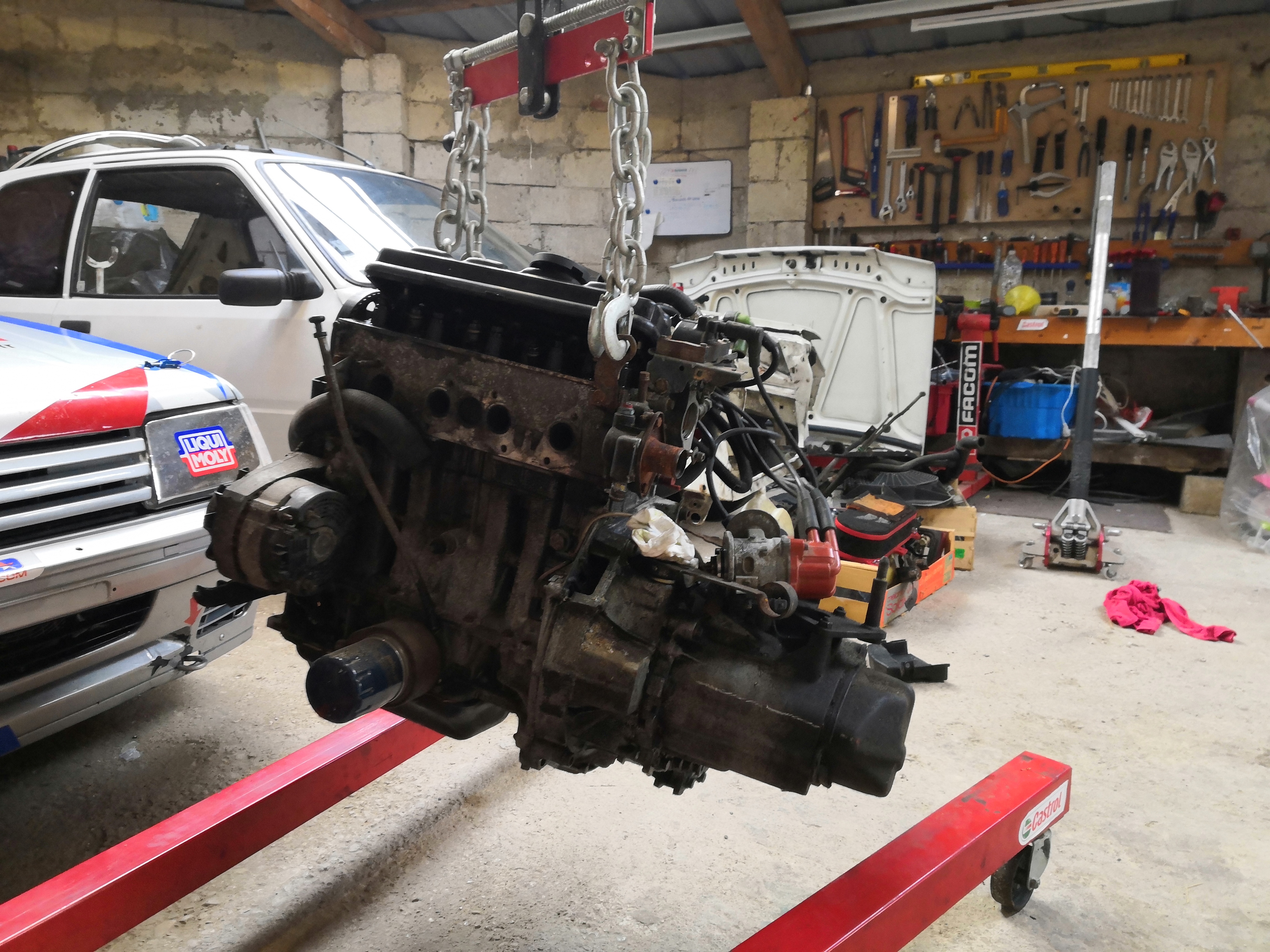

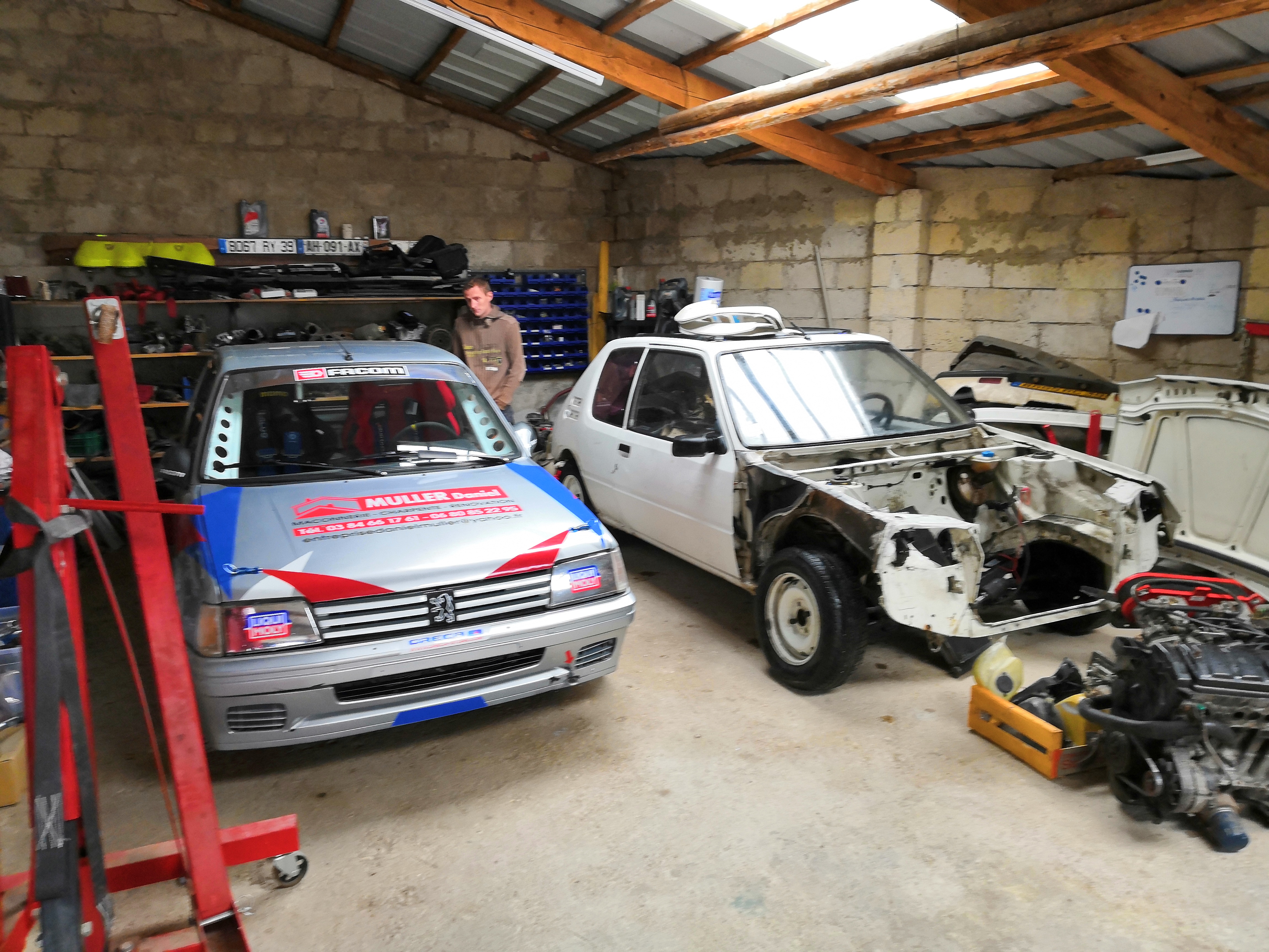

Ça y est !!! Elle est dans mon garage. Prochaine étape :rangement et etat des lieux des pièces. Première deconvenue :le bas moteur est un k1g
Il va falloir le mettre en pièces pour voir pourquoi il a été changé.

Ha bah c’est cool, au moins tu as la place de bosse tranquille !!!
Et de place pour ranger et stocker.

Premières constatations :bloc de tu3a, allumeur de tu3s, elle a 200000kms et elle est d'août 1990 et non pas septembre 91.

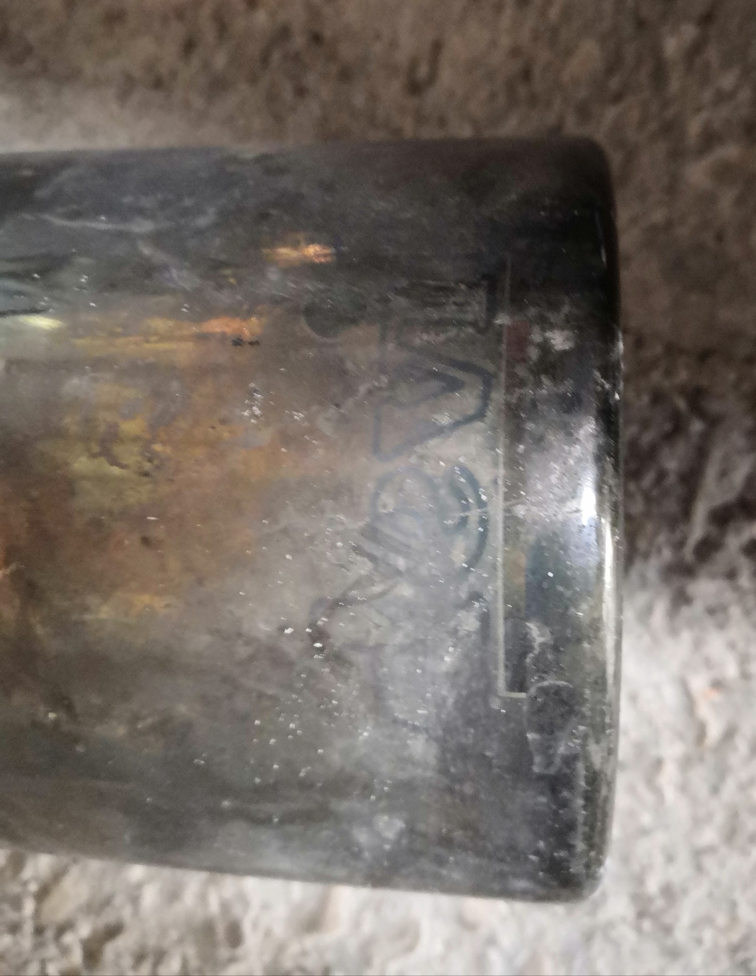

Petite question: l'AAC à le repére "2" en bout, est-ce que c'est celui d'origine ?

Oui!greg a écrit : Petite question: l'AAC à le repére "2" en bout, est-ce que c'est celui d'origine ?

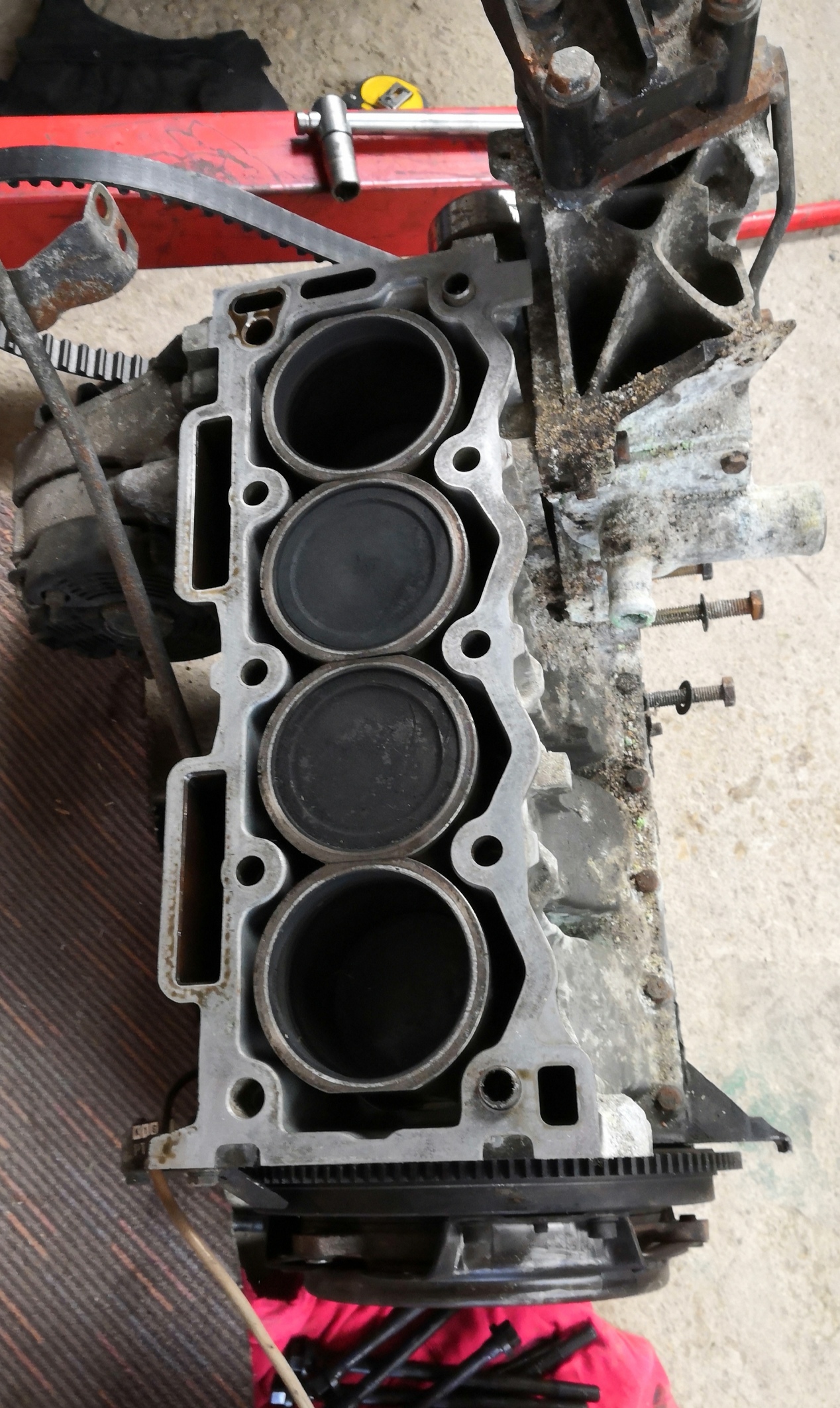

C'est déculassé. Tout semble en bonne état. Je penses qu'un des anciens proprios à eu un soucis avec le bas moteur et à trouver que celui là où pensais que ça changerait rien. Et ensuite il s'est aperçu que ça tirait rien et l'a laissé au fond d'une grange. En tout cas avec ce bas moteur et cet allumeur ça devait être un veau. L'embrayage à l'air très bon.
Sinon il y avait un devil dessus, bon OK il est très moche.
Prochaine étape nettoyer tout ça et commander les pièces pour refaire le moteur.
Il faut aussi que je range toutes les pièces.
