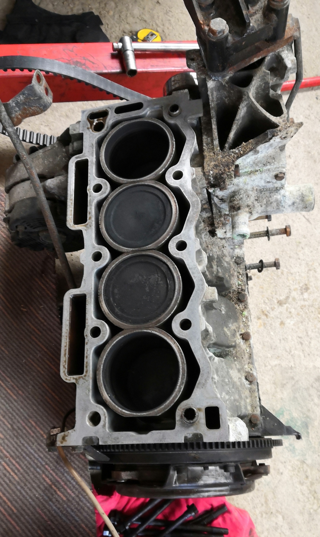

Message par greg »

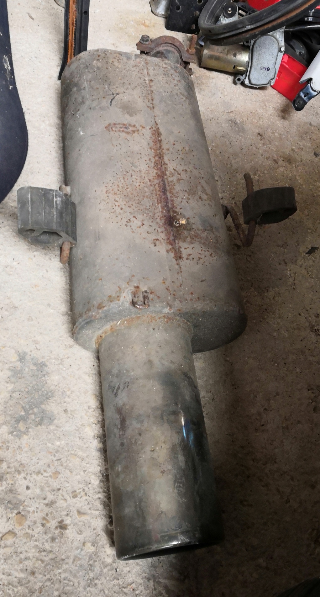

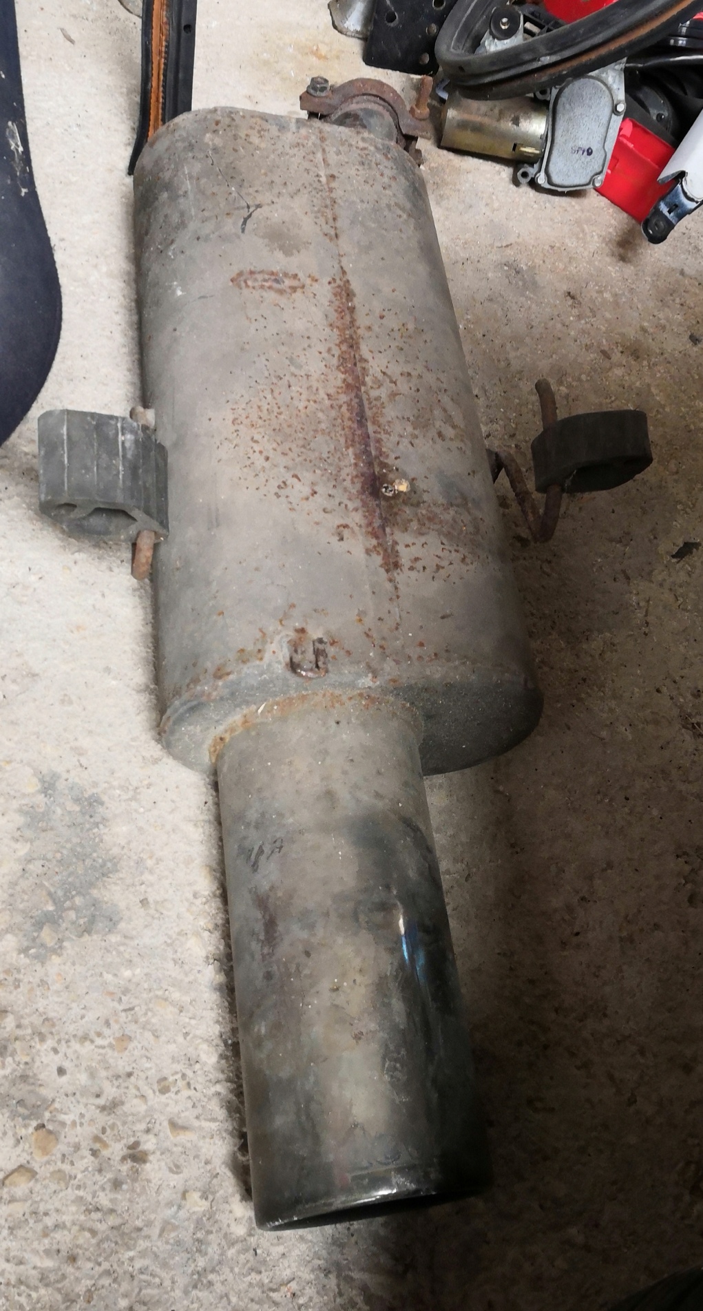

C'est déculassé. Tout semble en bonne état. Je penses qu'un des anciens proprios à eu un soucis avec le bas moteur et à trouver que celui là où pensais que ça changerait rien. Et ensuite il s'est aperçu que ça tirait rien et l'a laissé au fond d'une grange. En tout cas avec ce bas moteur et cet allumeur ça devait être un veau. L'embrayage à l'air très bon.
Sinon il y avait un devil dessus, bon OK il est très moche.
Prochaine étape nettoyer tout ça et commander les pièces pour refaire le moteur.
Il faut aussi que je range toutes les pièces.
