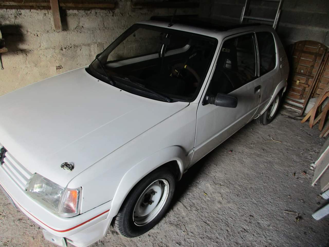

Les points positifs:_c'est une vraie caisse de rallye et elle est presque complète
_c'est une phase 2 de septembre 91(edit: août 90 en fait)

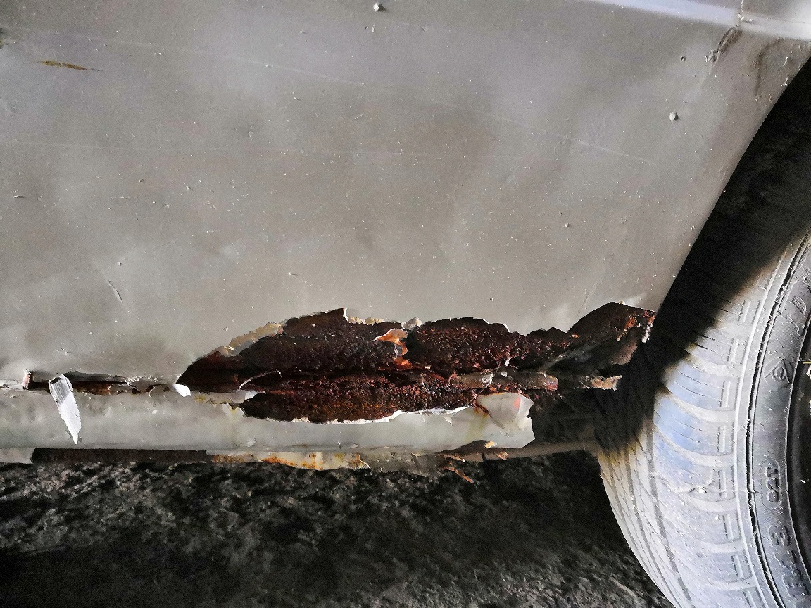

Les points négatifs :_aile arrière et bas de caisse hs
_toit ouvrant panoramique
_pas de sièges et banquette arrière, pas de volant d'origine
_je n'ai aucune historique à part qu'elle est restée plusieurs années dans une grange

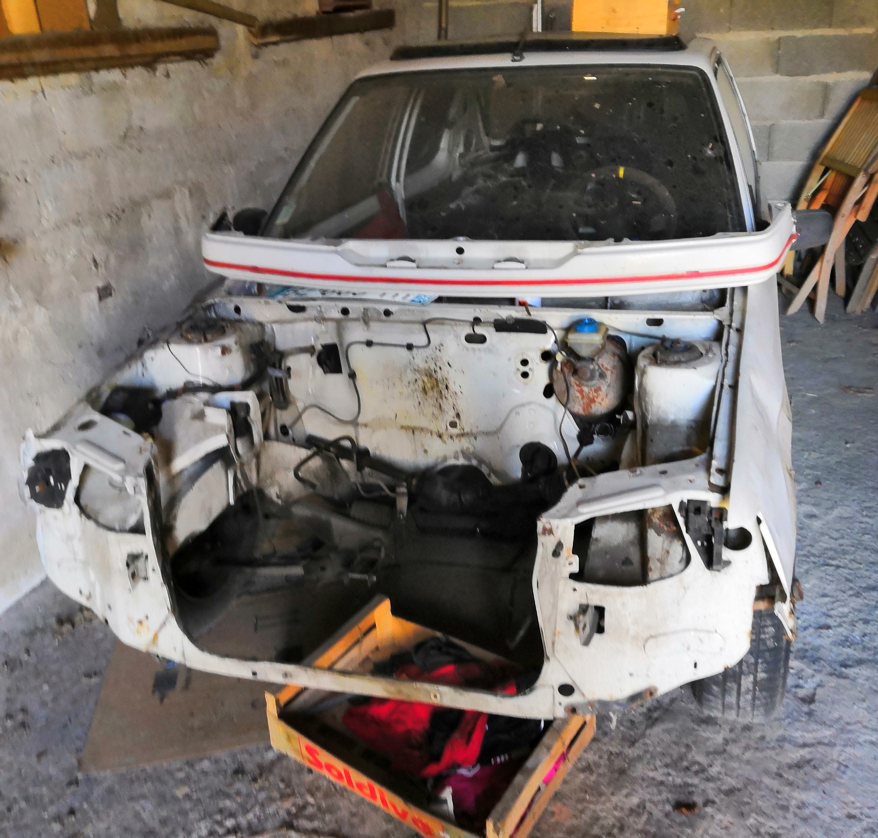

En premier je pense repeindre le compartiment moteur et l'intérieur. En parallèle, faire une révision moteur et boîte, et les remonter, ainsi que le faisceau et le tableau de bord. Tout ça dans le but de pouvoir la déplacer plus facilement et pouvoir la monter sur mon plateau pour attaquer la carrosserie chez un pote dont c'est le métier.
Qu'en pensez-vous ?

Trêve de blabla, quelques photos :

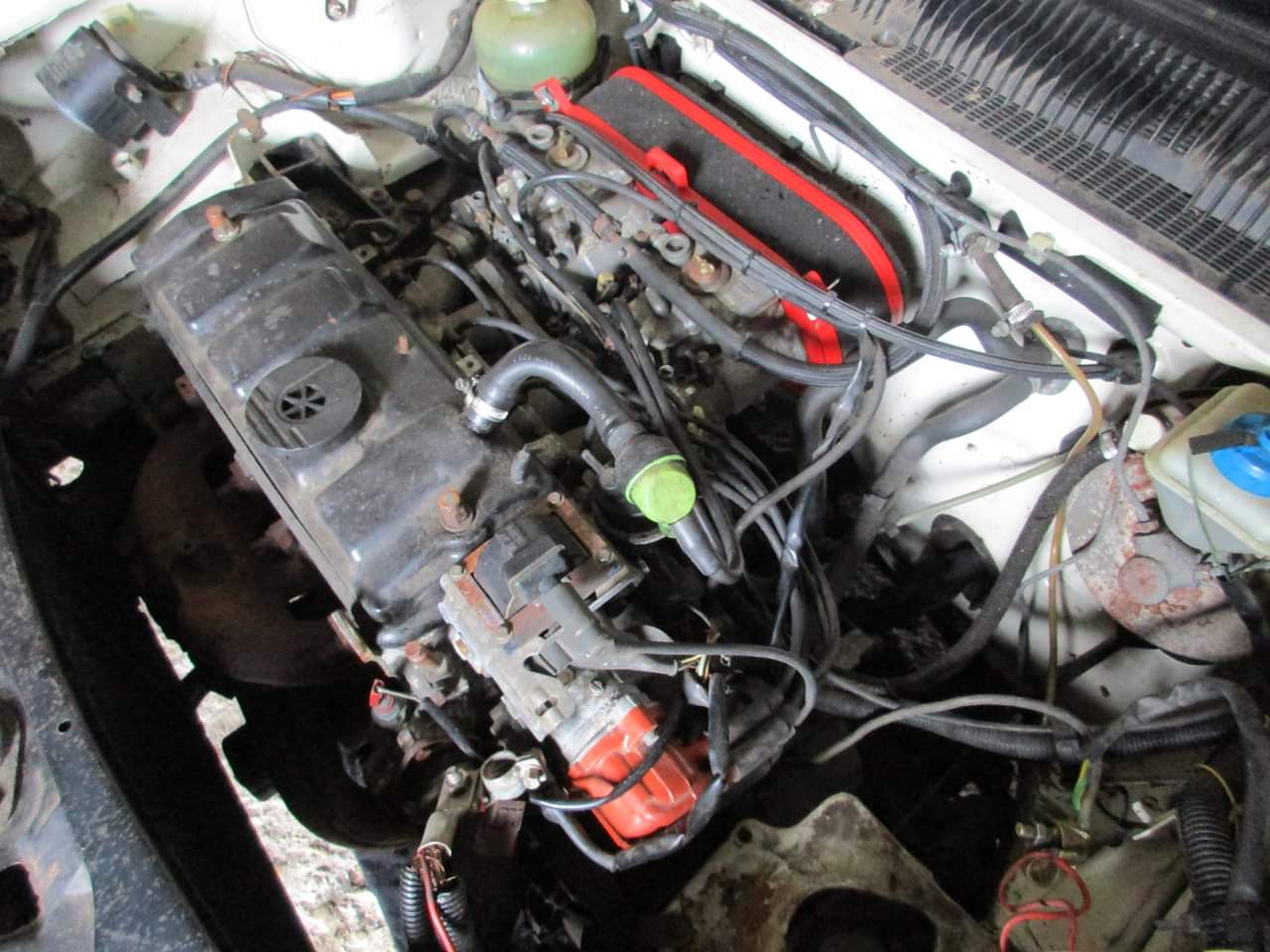

Il y a une question que je me pose:dans quel but un des anciens propriétaires aurait pu mettre une pompe facet et un régulateur ? En général on met ça quand on a un gros aac gr.A sans la came pour la pompe à essence d'origine non ?

il faut prélevé un bas de caisse sur une 205 3 portes donneuse... C'est ce qu'il faut trouver... (Tu en profites pour lui chopper le pavillon aussi

Tout à fait !greg a écrit :Il y a une question que je me pose:dans quel but un des anciens propriétaires aurait pu mettre une pompe facet et un régulateur ? En général on met ça quand on a un gros aac gr.A sans la came pour la pompe à essence d'origine non ?

Pour le pavillon j'y pense mais le toit ouvrant ça peut être sympa mais si j'ai bien compris il fonctionne avec la dépression du moteur. Et sur nos rallye, pas de pompe à vide donc il faut faire un raccordement sur la dépression. A voir.

Pour une auto "plaisir" c'est tout à fait bien d'avoir le toit ouvrant !greg a écrit :Pour le pavillon j'y pense mais le toit ouvrant ça peut être sympa mais si j'ai bien compris il fonctionne avec la dépression du moteur. Et sur nos rallye, pas de pompe à vide donc il faut faire un raccordement sur la dépression. A voir.
Oui le joint est à dépression sur ce modèle.
Il te faudra un 2e piquage en effet.
Attention à avoir un montage au top niveau car la moindre fuite...
