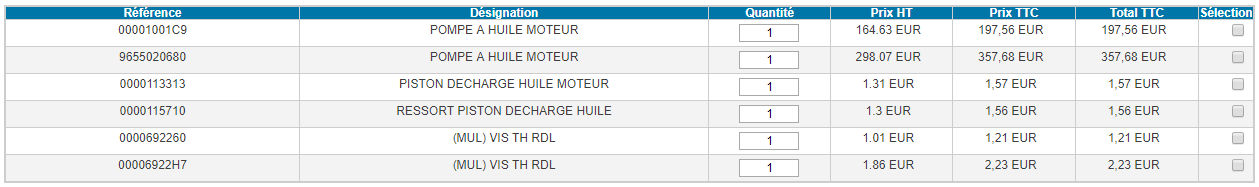

Il serait intéressant de prendre le temps de mesurer les jeux sur une pompe neuve et sur une vieille, usée, comme celle de Julien....balouba a écrit :+ 10 le ressort et le piston n'y changeront rien, c'est certainement les jeux à l'intérieur de la pompe qui sont trop élevés, ( jeux entre les dents des engrenages, ou entre engrenage et carter de pompe ) la pompe ne tient pas la pression à cause de ces fuites internes
Vous allez me dire qu'en général, on ne prend pas de risque et on monte du neuf mais peut etre que quelque fois, on fout une pompe a la poubelle, pour rien !

ce qu'il faudrait surtout c'est un mano pour contrôler la pression…….bob_063 a écrit :Il serait intéressant de prendre le temps de mesurer les jeux sur une pompe neuve et sur une vieille, usée, comme celle de Julien....balouba a écrit :+ 10 le ressort et le piston n'y changeront rien, c'est certainement les jeux à l'intérieur de la pompe qui sont trop élevés, ( jeux entre les dents des engrenages, ou entre engrenage et carter de pompe ) la pompe ne tient pas la pression à cause de ces fuites internes
