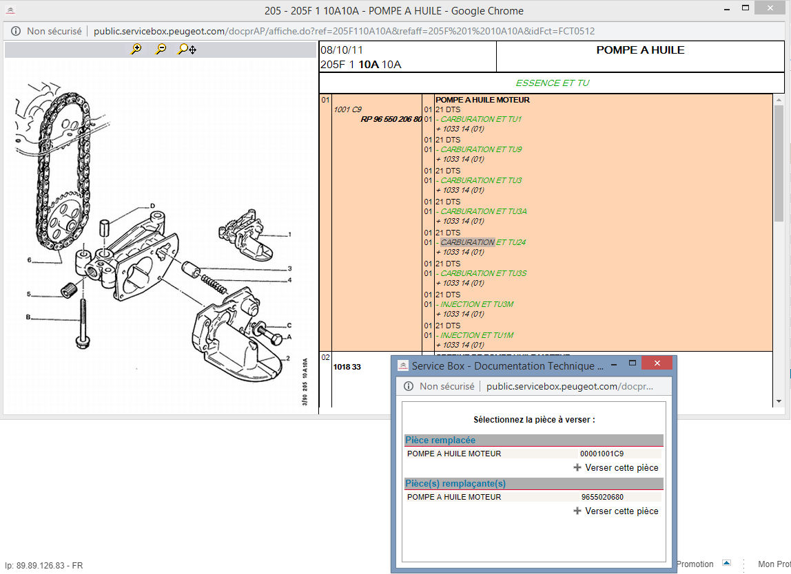

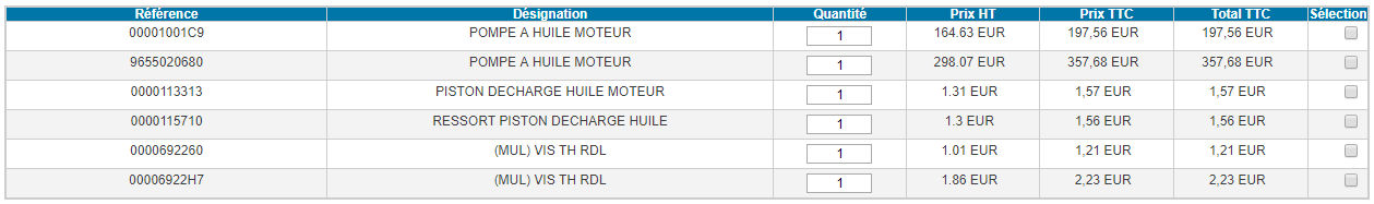

Voilà ce qui est possible maintenant :unsure:
Messages : 6186
Has thanked : 514 times
Been thanked : 732 times
Re: Julien 205 Rallye, Pif paf pouf, Soca Dance !
Si je comprends bien, autant prendre piston et ressort neuf, si je me souviens bien, y'a eu des topic "compliqué" avec des longueurs de chaines ou largeur qui n'était pas correct. Vous savez, j'aime pas m'embêter moi :lol: :lol:
