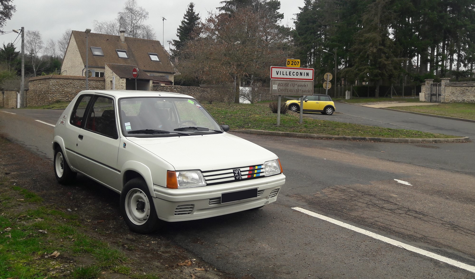

Je suis monté à la Ferté Alais, trop de monde ça m'a gavé, j'ai fais demi tour direct. Plein de caisses anciennes c'était ouf <oo> juste une photo, une vielle anglaise à droite, une 5 Alpine Turbo, un Z3 ça n'arrêtait pas, j'ai même croisé un 4x4 US PATROL, énorme :lol: de la Porsche, Morgan etc...
J'ai préféré aller rouler quand même, j'ai découvert des châteaux / manoirs que je n'avais jamais vu (car je faisais les balades toujours dans le même sens
Une route ultra sinueuse dans un grand col en Beauce
Pas obligé de rouler tous le temps vite ;)
