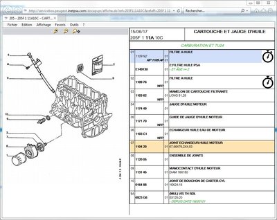

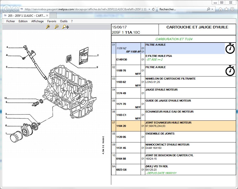

Par rapport à la modine , le joints réf 1104.20 qui va avec, est devenu
j'en avais commandé 3 début de l'année ,que j'ai reçu et là y à 3 semaines, pareil je vais en concession en recommander 3.. j'attends depuis hier et on me tel pour me dire que le produit commandé n'est plus fourni.

On doit chercher où le trouver.
Ou le faire fabriquer.
Quelqu'un a les cotes de ce joint ? Et sa qualité de matière ?

naas olivier a écrit :Salut à tous.
Par rapport à la modine , le joints réf 1104.20 qui va avec, est devenuj'en avais commandé 3 début de l'année ,que j'ai reçu et là y à 3 semaines, pareil je vais en concession en recommander 3.. j'attends depuis hier et on me tel pour me dire que le produit commandé n'est plus fourni.
oui c'est tout récent, j'ai regardé sur service box au moment d'ouvrir ce sujet ce n'était pas signalé

Le joint est toujours dispo du côté de Service box...
Peut-être que c'est pas à jour par rapport au stock réel.
