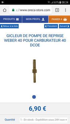

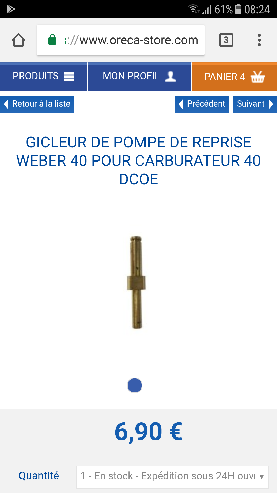

Quand on voit les gicleurs dcoe en vente sur le web, ils semblent identiques aux dcom

Faut se méfier des photos du net. Cyril regarde sur ma recherche de gicleurs de pompe...Julien m'a fait une photo comparative entre ses gicleurs de pompe de DCOE de samba rallye et nos gicleurs de pompe de DCOM.
Le centre du DCOE est plus large que le DCOM et la partie plus fine est plus courte que le DCOM.

Je sais bien qu'il y a tout et n'importe quoi sur le net mais quand tous les sites mettent des gicleurs de DCOE semblables voir identiques au DCOM et que l'on ne trouve pas de 1/2 gicleur, j'ai un doute sur ce dernier ...

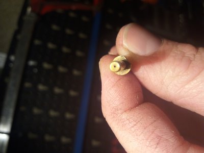

Je viens de passer un stock de gicleurs aux ultrasons.
Connaissez vous cette modification ?
Cela apporte quoi ?
Messages : 37358
A remercié : 2604 fois
A été remercié : 1775 fois
Re: Gicleur pompe reprise
Tu montres un trou qui giclerai vers le bas ? :huh:
Si c'est ça c'est curieux !

jean a écrit :Tu montres un trou qui giclerai vers le bas ? :huh:
Oui Jean ;)
