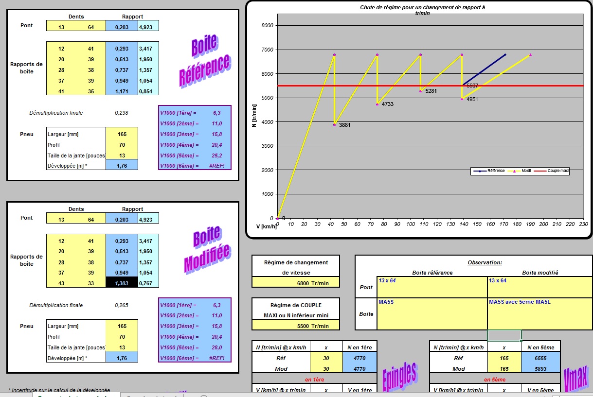

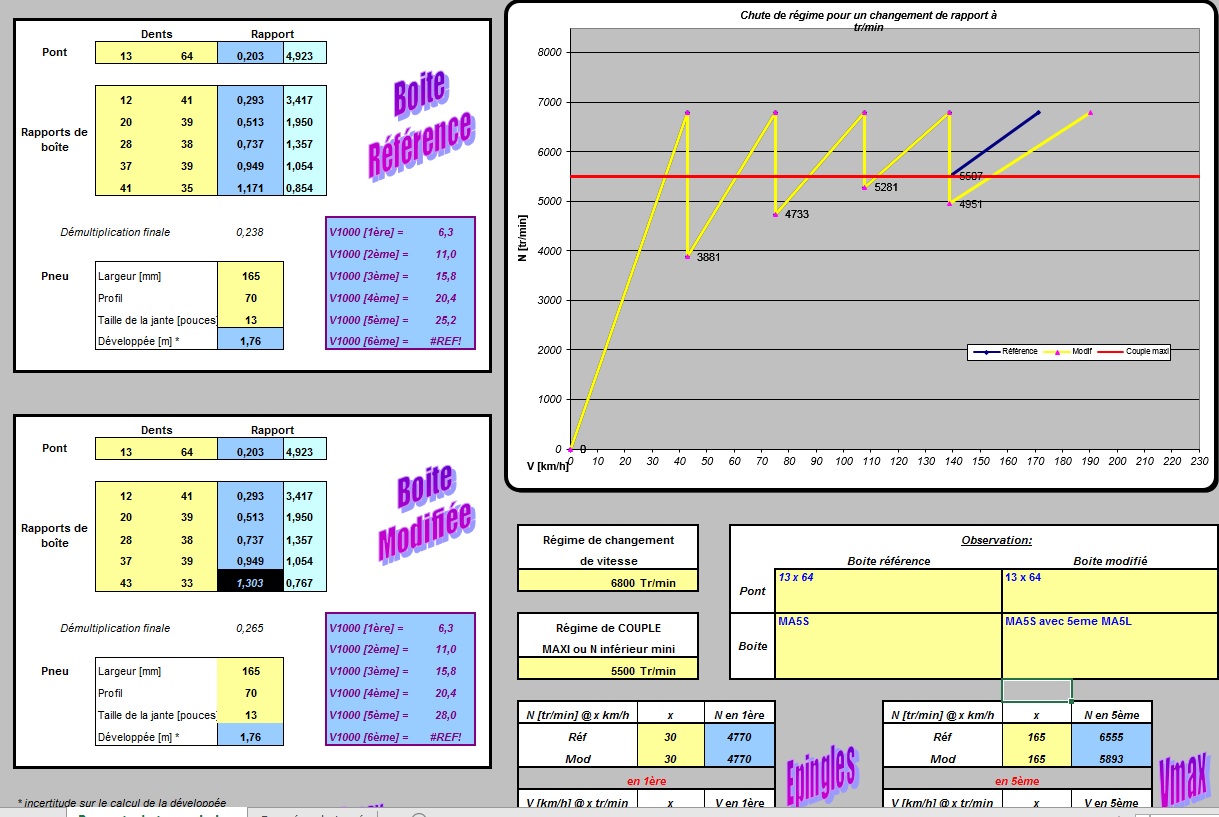

Pour Robbi et ceux qui se demandent de l'intérêt ou inconvénients des changements de rapports et/ou de ponts sur nos boites MA :
comparo différent dif.xls
(40.5 Kio) Téléchargé 132 fois
Les rapports sont ceux d'une boite MA5S première génération. Le nombre de dents change sur les MA5S1 mais le rapport reste le même. :)
C'est là qu'on voit que le couple le plus court (13x64) permet de prendre 171km/h au rupteur d'origine contre pratiquement 200 avec le couple d'origine 14x60
Ce qui ne se lit pas sur le papier, c'est la vitesse à laquelle on enquille les rapports. :rolleyes:

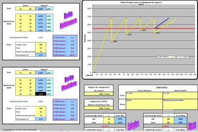

Pour être complètement complet, la différence de régime entre le rapport de 5eme d'origine et le 33x43 de la MA version loooooonnnnnnngue
2,8 km/h / 1000tr min de différence, ce qui veut dire qu'il faut sérieusement taper dans les freins avant de rentrer la 4eme :wacko:

Un grand merci PP!
Ça fait effectivement une belle différence ^_^
Je pense que je vais faire l'impasse pour le moment :blush:
