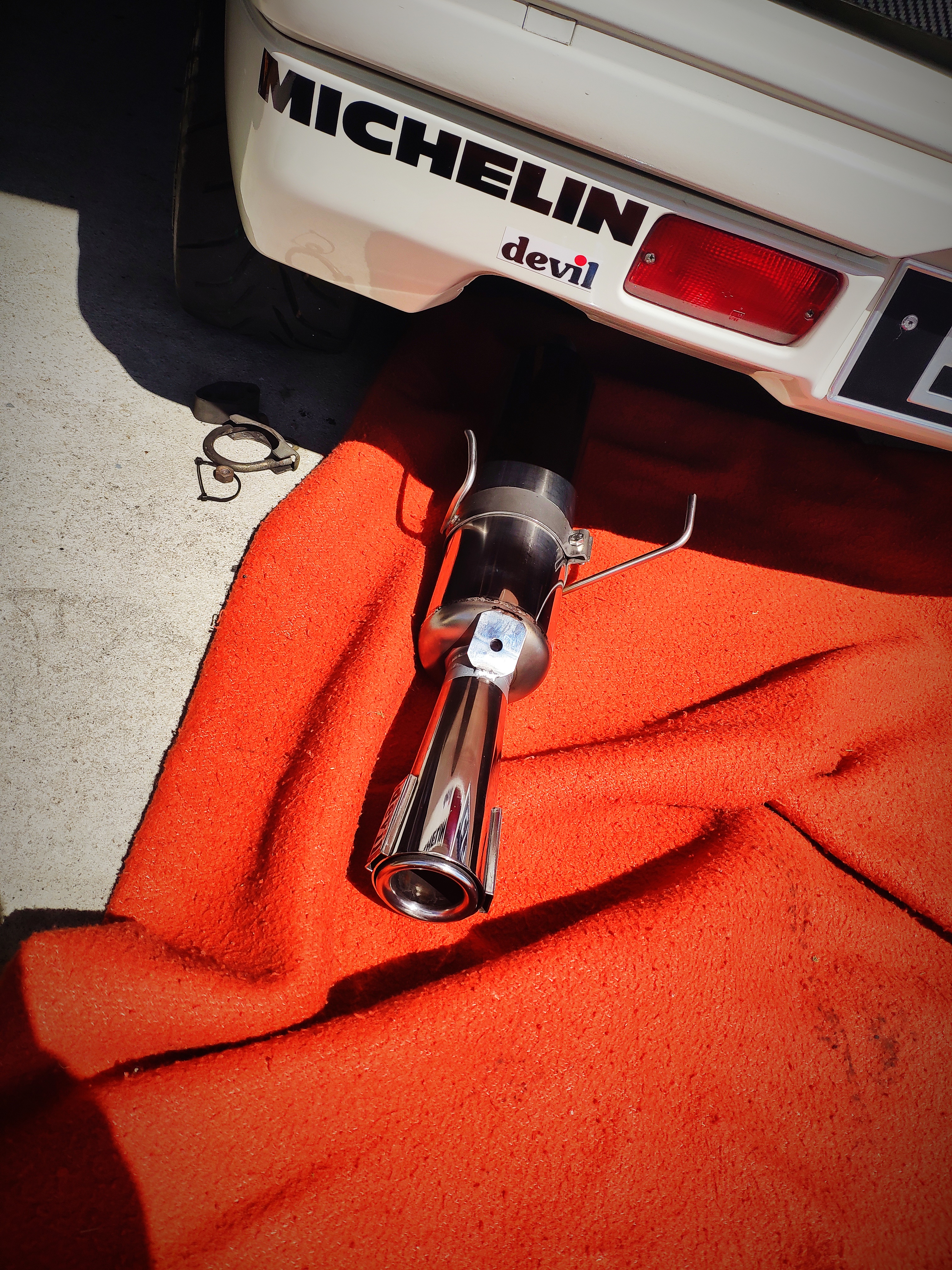

Le collecteur (4/2/1) est monté ainsi que le devil full inox beau gosse de Marco
Il me reste un triangle, un cardan, les roulements arrière et je suis bon pour la natio :ok:

t'avais du rab de stickers carbone? :lala:
Messages : 3244
Has thanked : 173 times
Been thanked : 140 times
Re: enfin ma racing ...yes!!!
tonio59 a écrit :t'avais du rab de stickers carbone? :lala:
C'est pour cacher la misère :ph34r: :ph34r: :mrgreen:
