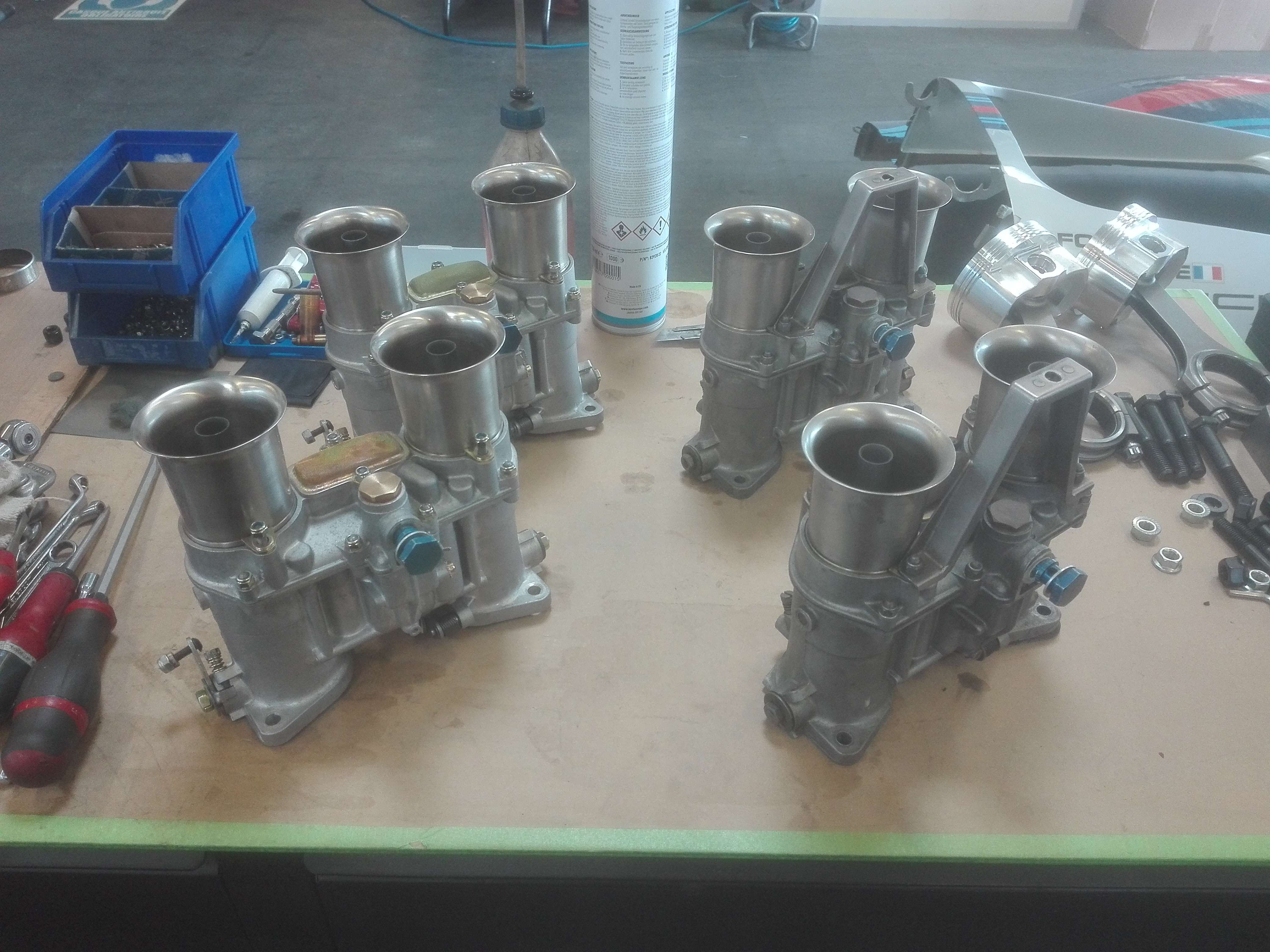

stevendesrallye a écrit :j’achète du MECA33 de chez BPAC en bidon de 5 litres
et je n'ai pas vu de changement sur l'efficacité du produit
Au début on utilisait ça, ça nettoyait bien mais sans plus.
J'ai essayé le TR3 et depuis on n'utlise plus que ça ;)
Je vais essayer de vous trouver une photo j'avais du faire un avant après ;)
j'ai suivi les conseils que j'avais eu par le proprio de la boutique, quand j'avais commandé le bac ;)
je trouve qu'il marche déjà pas mal (voir photos )
J'ai du RW77 pour les gicleurs ( attention ne pas mettre les rondelles de gicleur avec )
Et du Elma clean A5

Le résultat du Tickopur TR3 dilué à 5% (soit la bouteille d'un litre dans le bac de 20L) qur une paire de Weber 48
C'est pas hyper flagrant en photo (l’appareil faisait des photos un peut ternes, voilées...), en vrai c'était bluffant :)
A droite avant, à gauche après :)

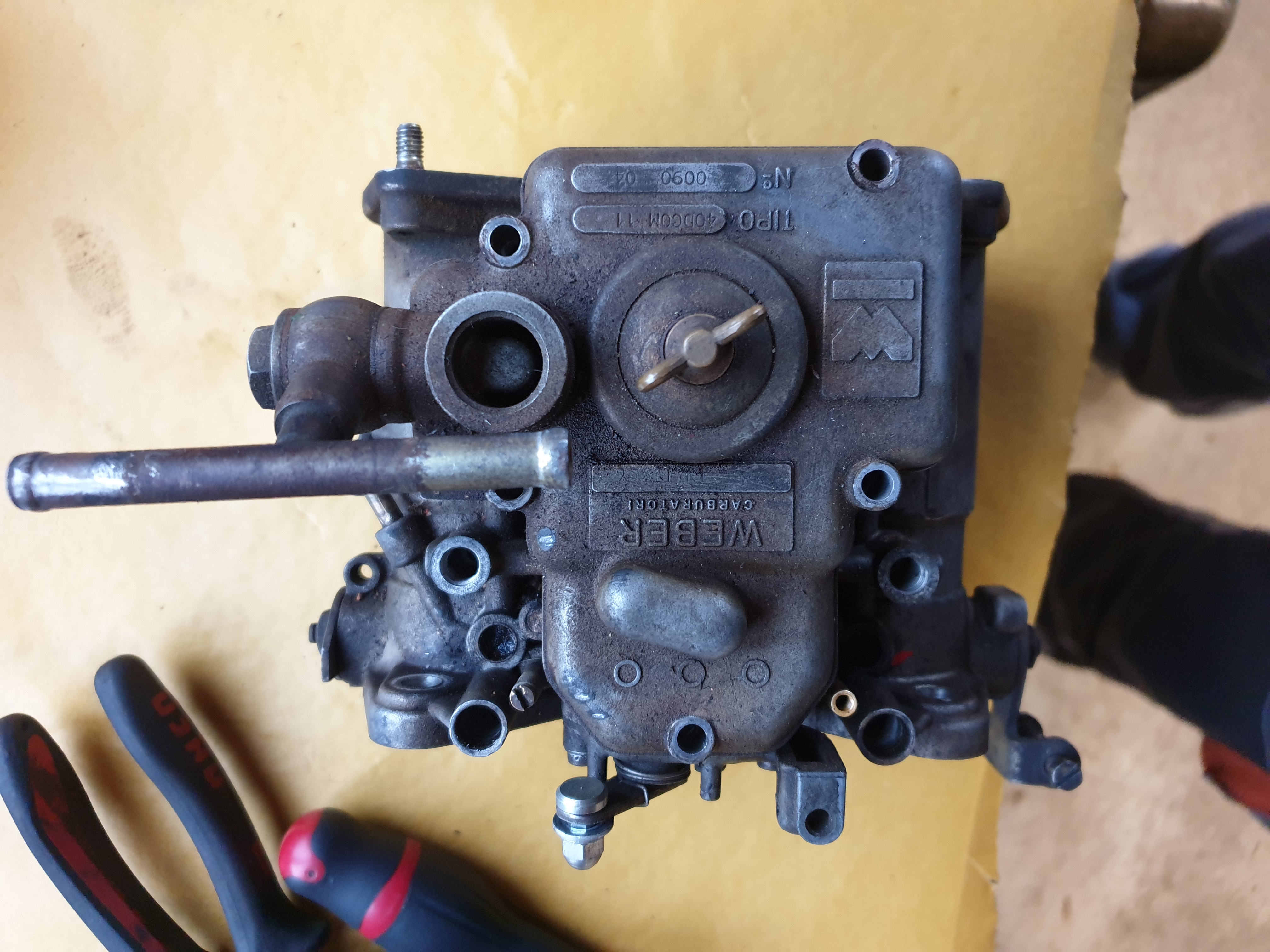

Désolé de revenir si tardivement vers vous mais il fallait que je passe par un gros rangement garage avant de faire mes essais et c'est fait. Le carburateur de test y est passé et je trouve le rendu plutôt pas mal. Voilà quelques photos maintenant je vais attaqué les choses sérieuses, je vous posterai quelques photos du démontage.

Début des hostilités avec un gros coup de main de mon fidèle partenaire :lol:

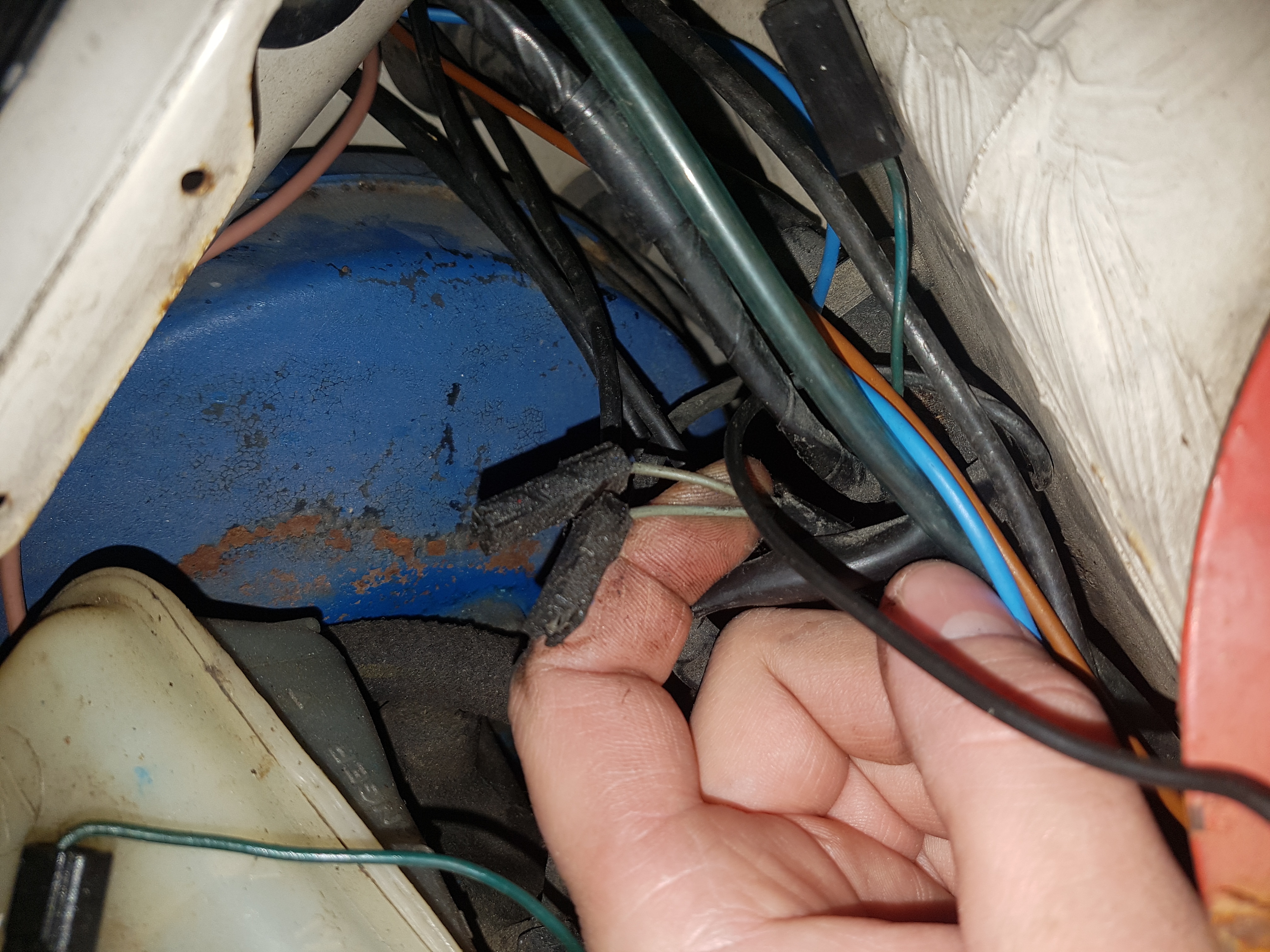

Petite question y en a s'il parmi vous qui on rajouter la sonde de température sur la plaque ITG ?
Membre du Club 2024
Membre du Club 2024
Messages : 36985
A remercié : 2431 fois
A été remercié : 1648 fois
Re: Remise en état des joints de carbu
Ceux qui en ont le faisceau car toutes les rallye ne l'ont pas :ok:

Je pense que je dois l'avoir elle était sur la boite à air d'origine qui était dans un carton :lol: es ce que ça pourrait être ses 2 cosses ? :huh:

Le faisceau sonde carbu part d’un boitier qui est sur la traverse avant je crois.

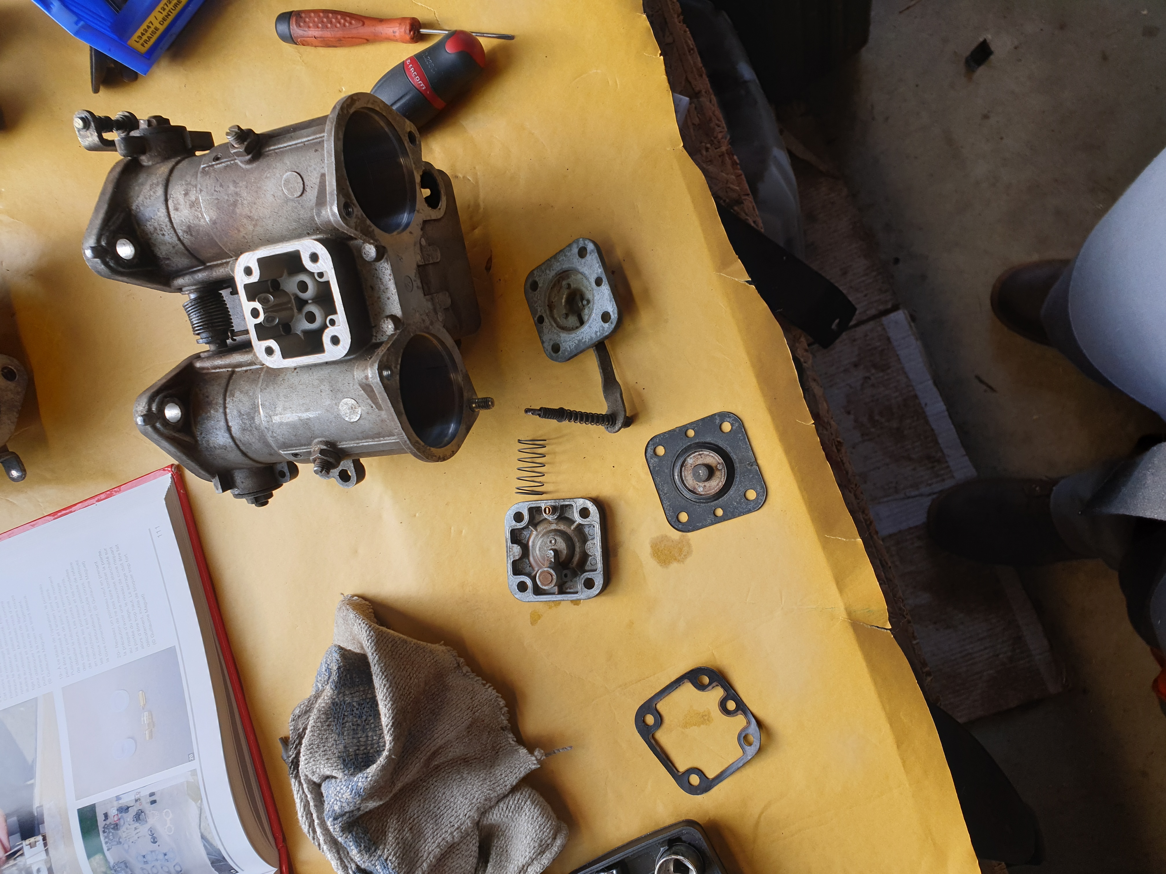

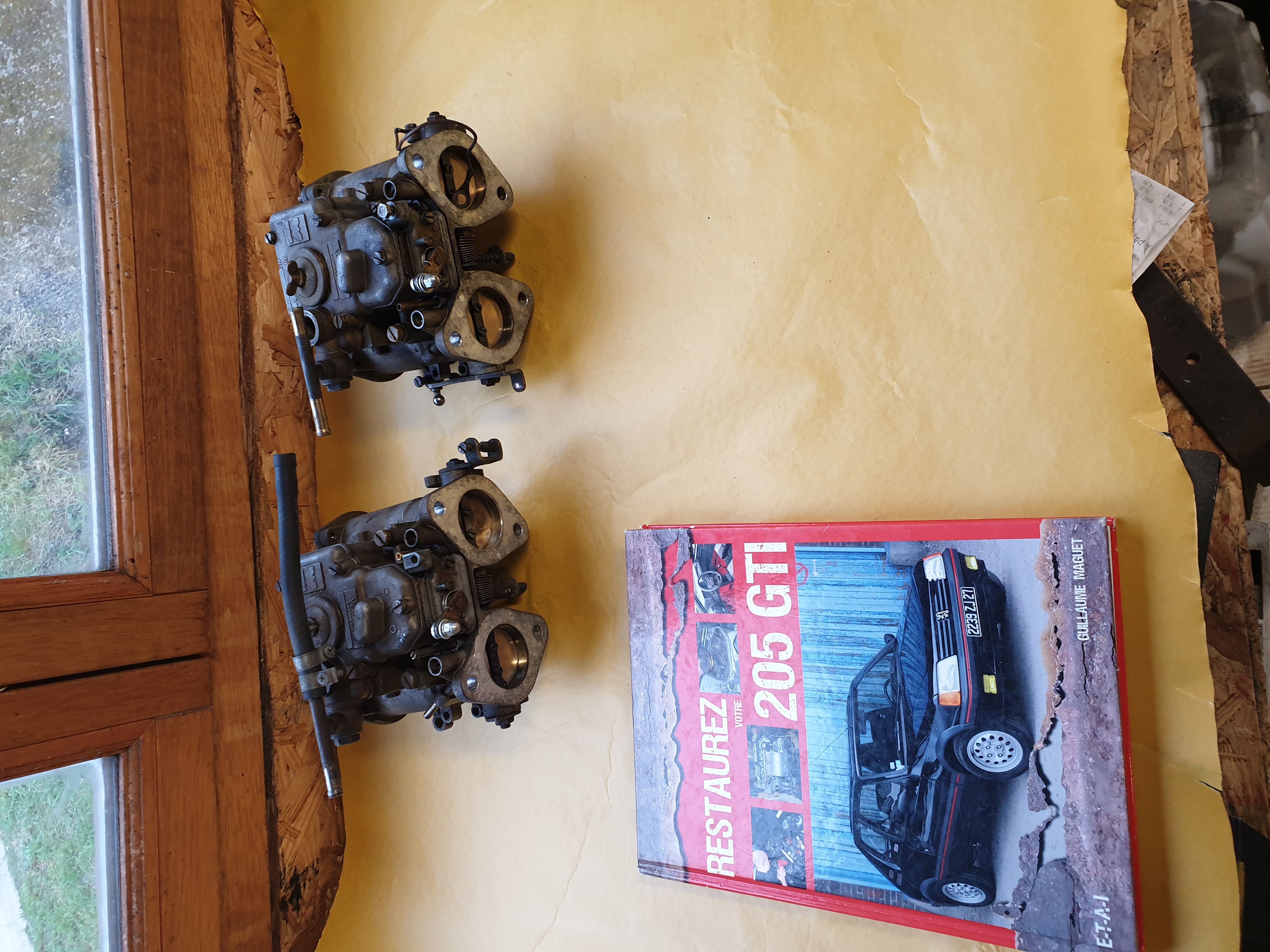

Le démontage a commencé et ce soir ou demain petit bain pour les 2 gros. Par contre j'ai lu qui avait des roulements d'axes de papillons faut il obligatoirement les changer ? Si oui y a til une façon spécifique pour procéder ?
j'ai sorti ma bible pour me guider :D
