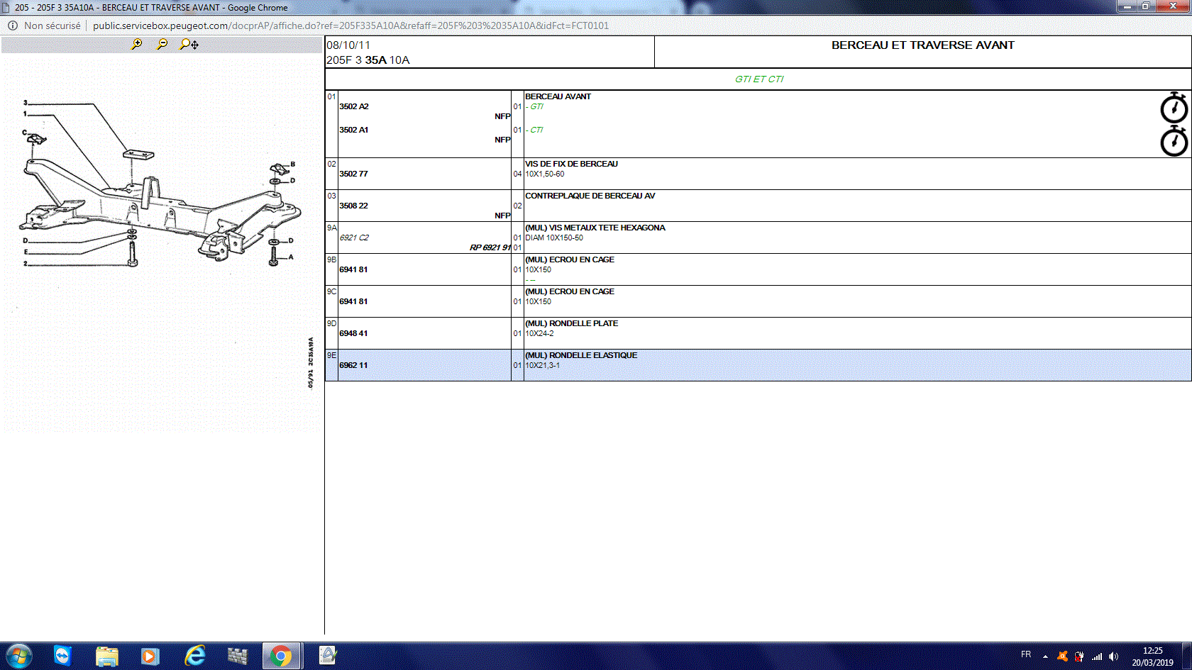

Je constate que sur Service box, toutes les rallyes possèdent un silent bloc au niveau de la fixation de berceau AV.
En pratique, est ce vraiment le cas?
Si oui, quelqu'un connait le diamètre du trou dans le longeron dans lequel il s'insère?
Merci d'avance

Doit on considérer que ce schéma est faux alors?
Le berceau se monte directement sur le longeron ou y a t'il une pièce intermédiaire, d'où la confusion avec le schéma ci dessus?
Ou alors, il y a simplement la vis de 10mm comme les GTi/CTi/TD?

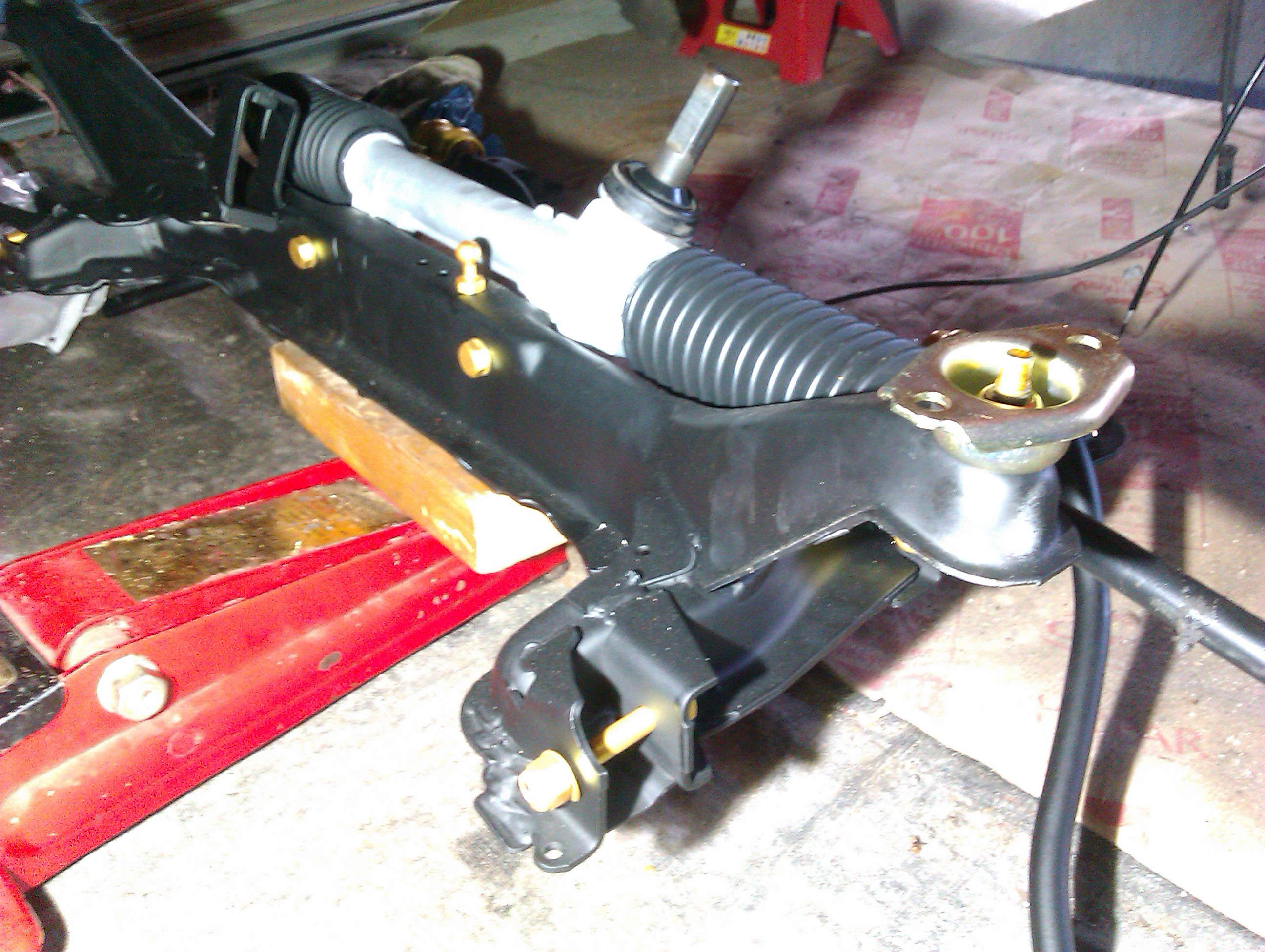

Oui il est possible de rendre le montage rigide même sur une caisse de base (junior etc ...) il faut ce fabriquer une cale rigide à mettre en lieu est place pour récupérer cette différence de hauteur de fixation du berceau avant. (voir photo joint désolé de la qualité :blush: )

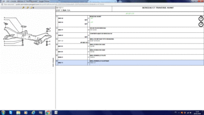

ce schéma là est juste:le montage est idem sur la gti,à part la ref du berceau qui est différente sinon l'assemblage berceau caisse est idem :ok:
