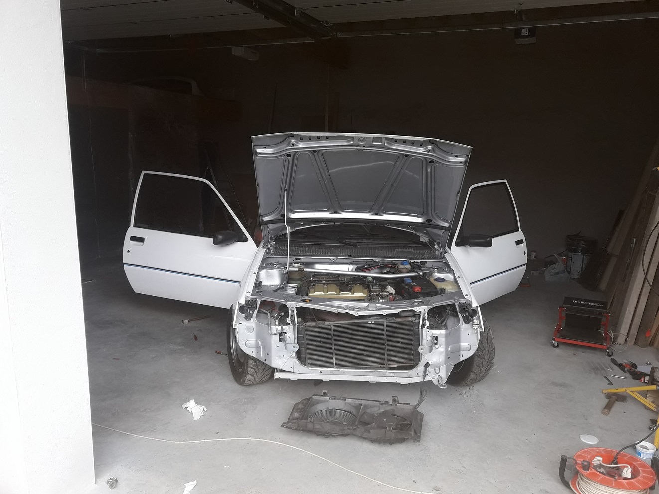

Quelques nouvelles de l'avancement des travaux, sur la groupe N;
Les ailes avant, le pare choc, la calandre ont été démontés....Blacksonnage des ailes, remontage avec mastic colle.....ajustement des portes, du capot.
Remontage du pare-choc, avec des glissières et non des tampons, mise en place de l'entretoise de fixation sur le longeron(absente)
A venir, remontage radiateur, ventilo, ajustement pare-choc, clignos, phares, calandre.....
Petite astuce pour démonter la calandre de sont support noir, sans casser les picots de fixation......je les ai chauffés avec un décapeur thermique, et là, ils viennent tout seul?

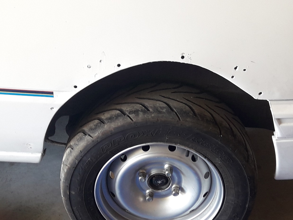

La face avant,calandre, phares et les ailes sont été remontées, les extensions avant ajustées?..........J'ai donc décidé de passer aux extensions arrière, et là, petit problème........l'aile arrière ressemble à du gruyère, il y a même des trous à l'extérieur de l'extension.
Alignement face avant
montage extension
montage extension
Et surprise, confirmée par Jean, le bougnafier qui a remonté l'auto, a tout simplement inversé les arrières avec les avants.....je me retrouve donc avec deux extensions trop courtes.
Ben demain, je vais commander deux arrières, en espérant qu'une fois peinte, elles seront dans le bon ton.

Ca bosse bien :ok: Pour les trous dans les ailes, pas surprenant pour une GrN ... Une extension, un trou, un rivet et hop, roule !

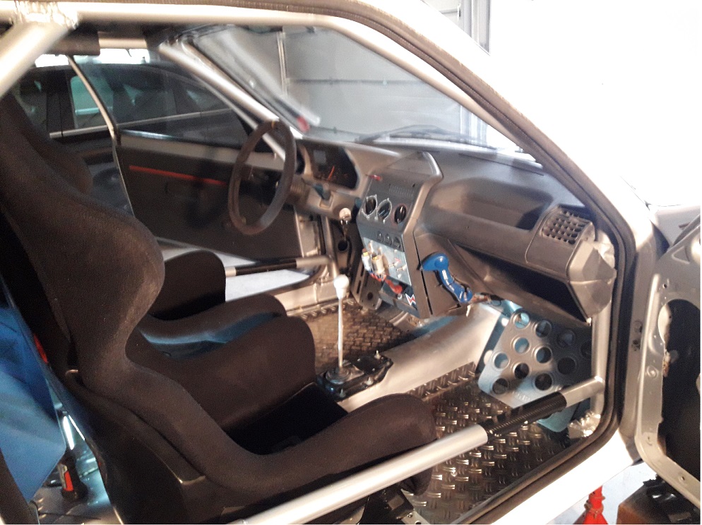

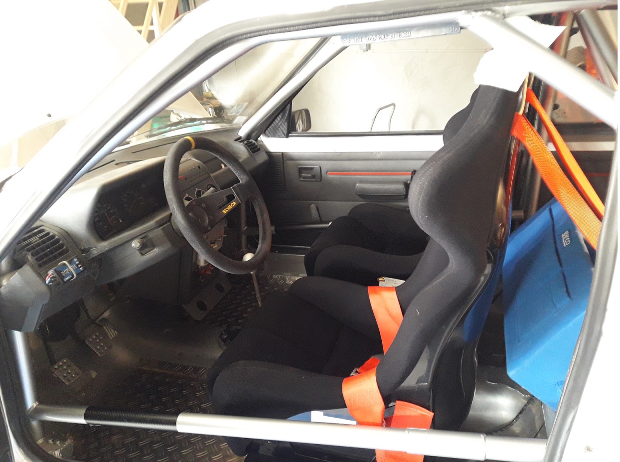

Quelques nouvelles de la restau d'Aglaé.....Aprés les portes, l'avant, je me suis attaqué à l'intérieur
Avant
Intérieur avant
Intérieur avant
Après, avec moquette imitation " made by Marco"
Intérieur après
Intérieur après
Montage baquets de chez RRS, à ma taille
Nouveaux Baquets
Nouveaux Baquets

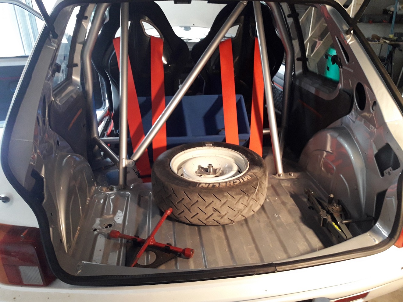

Compartiment arrière

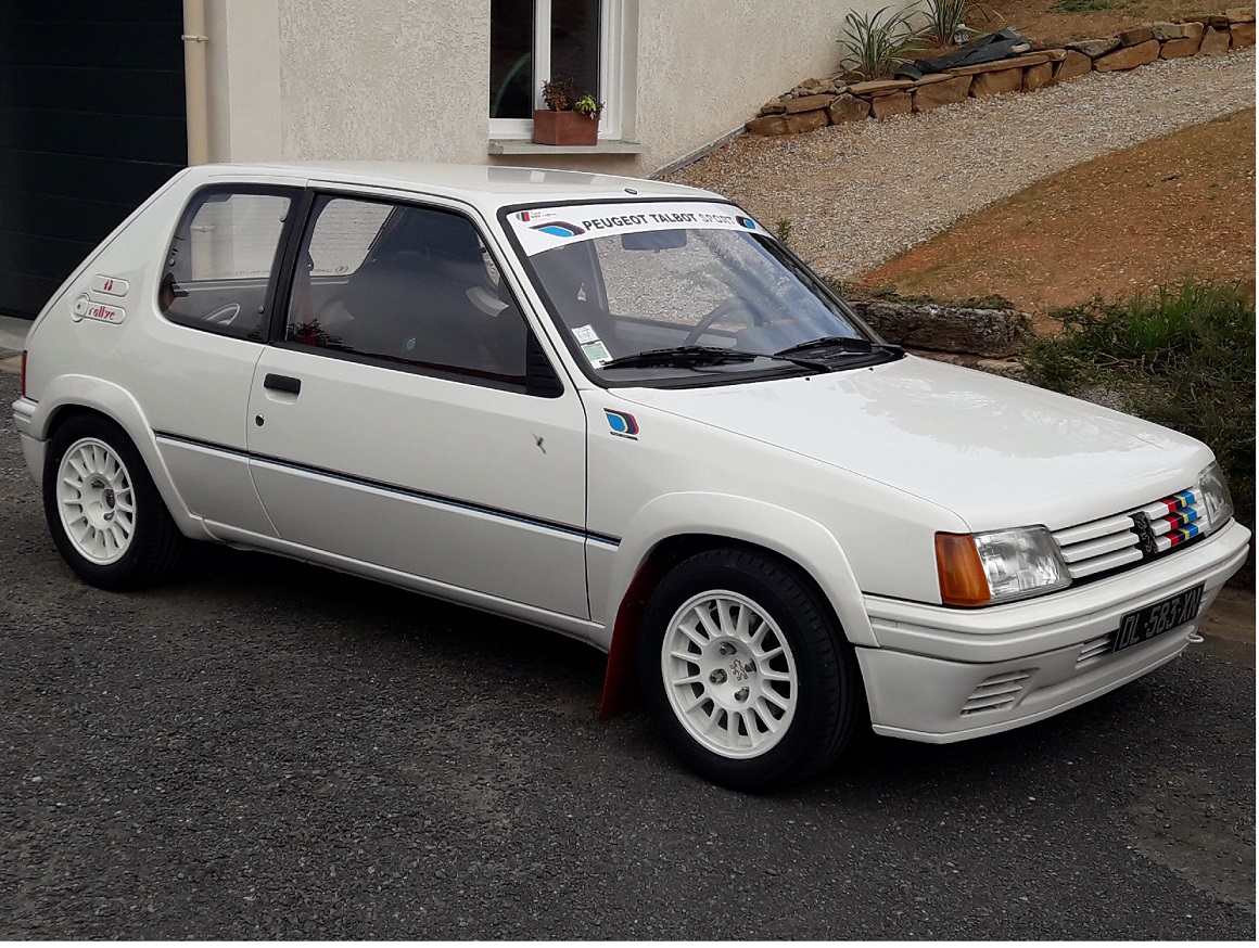

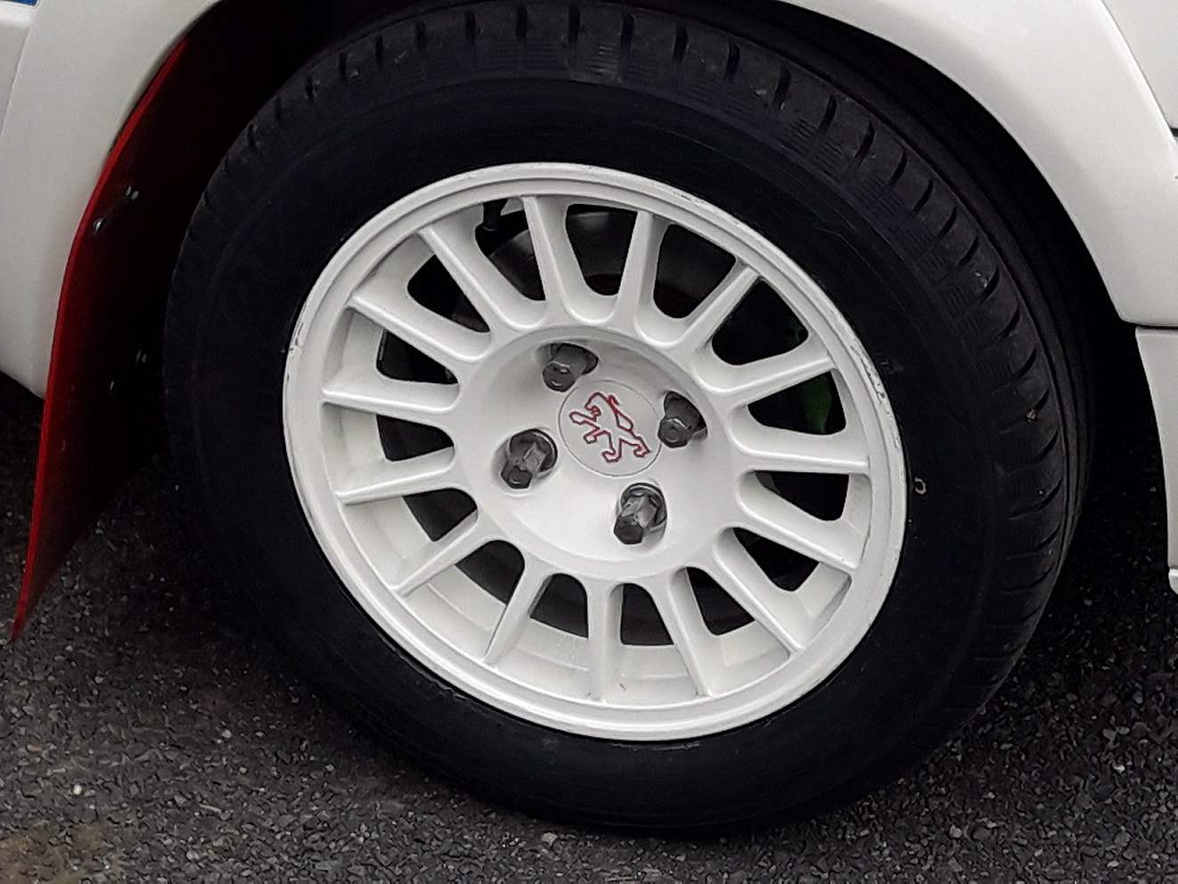

Sidonie, ma 205 full origine, ne pouvant pas participer au 38 ème rallye Val d'Agout, dans la catégorie réservée au Youngtimer.......les SL 404 en 185/55/14, ne passant pas au niveau des extensions.
Aglaé, la groupe N, était presque opérationnelle, mais n'avait jamais roulé, si ce n'est que pour aller au CT
