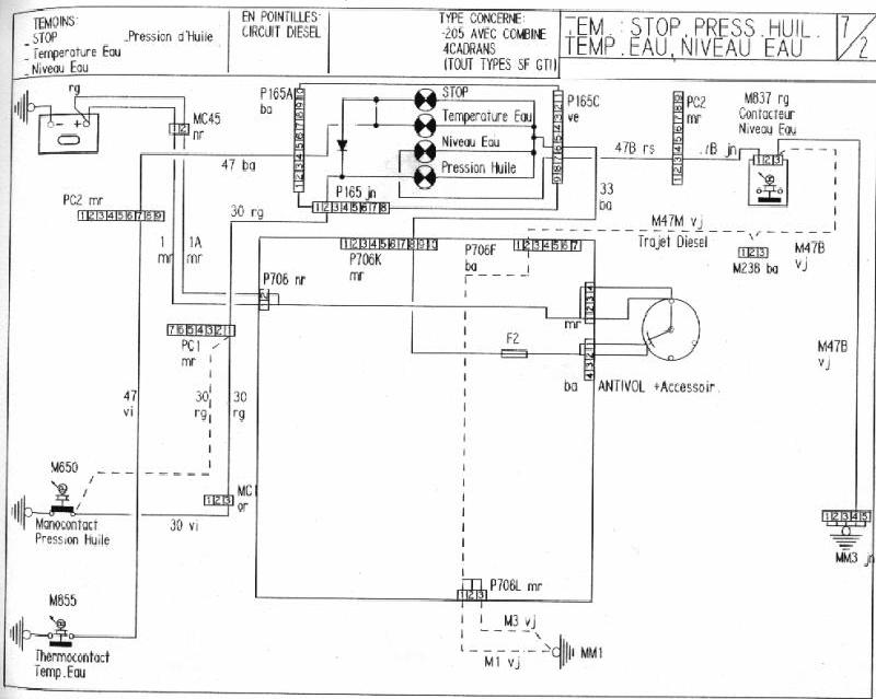

Si j'en crois le schéma le dénominateur commun à l'allumage de ces 3 voyants c'est le thermocontact de température d'eau, ou son faisceau donc je regarderai par là.

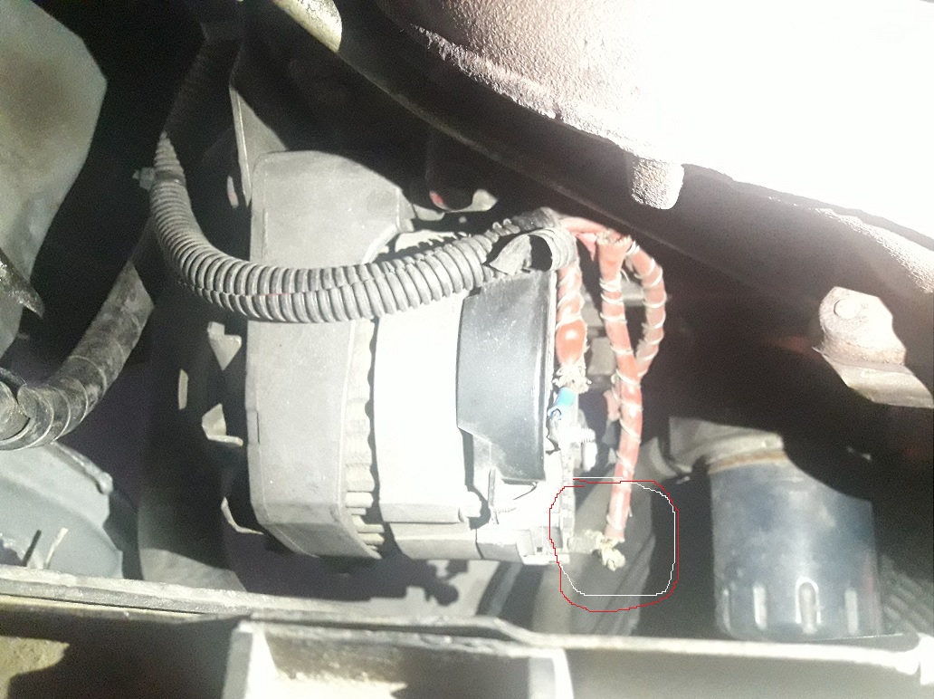

- Voyants pression huile et température d'eau allumés en permanence......nous avions pensez à une mauvaise masse, et bien nous avons tout faux
Voir la photo ci dessous
La photo, est de mauvaise qualité, mais si vous regardez celle-ci, et le fil entouré, et branché tout en haut.......Je vous le donne en mille, c'est le fil qui se branche sur la sonde de pression d'huile.......Costaud le truc .........Mais beaucoup plus cocasse, quel fil était branché sur la sonde de pression d'huile......bien sur, vous n'allez pas trouver........pour pas que vous ayez mal à la tête la réponse est.......UN FIL DU VENTILO......
On peut se demander comment cette voiture arrivait à fonctionner.

... sans prendre feurallye-du-sud-51 a écrit :On peut se demander comment cette voiture arrivait à fonctionner.
Pas facile de trouver la panne, belle performance

Pépé,Piedplanche a écrit :... sans prendre feurallye-du-sud-51 a écrit :On peut se demander comment cette voiture arrivait à fonctionner.![]()
Je ne comprenais pas pourquoi, il y avait trois fils sur l'alternateur, et en vérifiant la couleur des fils de mon autre rallye, l'erreur de branchement se confirmait.
Maintenant il va me falloir continuer à investiguer, les deux fils gris vont apparemment sur la sonde qui est sur la plaque des carbus, pour déclencher le ventilo. Mais là, il va falloir me méfier, car il y a une marche forcée sur la vitesse rapide du ventilo.
Et puis par hasard, j'ai plein de cosses libres........une chose après l'autre !!!!!
