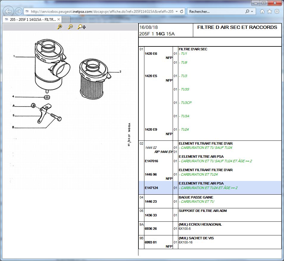

Je suis effectivement tenté, si quelqu'un a une illustration / référence sur le nécessaire pour monter cette pièce. J'ai vu que le club fait déjà la tôle de support, mais question visserie ? Il y a des petits silent bloc (sur ma BM c'est comme ça) ?

Voilà ce qu'il y a dans service box

Super merci, j'ai pas accès à Service Box du boulot :mrgreen: :ok:
Du coup la mise en place mérite une petite adaptation on dirait ?!

cd911 a écrit :Voilà ce qu'il y a dans service box
Ça c'est le montage TU standard ! (Je parle de l'image servicebox de CD911) Où la boite à air à une "bite" qui s'introduit dans un trou avec silent bloc dans le support.
Montage libre de mouvements.
Sur TU24 c'est la boite à filtre à air que BComp propose, c'est vissé rigide à la patte fabriquée par le club. :ok:
Et souvent ça se casse aux deux oreilles qu'on voit très bien sur la photo :)

... Et il n'y a pas de silent bloc d'origine, c'est directement vissé sur la patte vendue en boutique :ok:

Jul964rs92 a écrit :Super merci, j'ai pas accès à Service Box du boulot :mrgreen: :ok:
La patte se prends sur les vis de démarreur ;)
