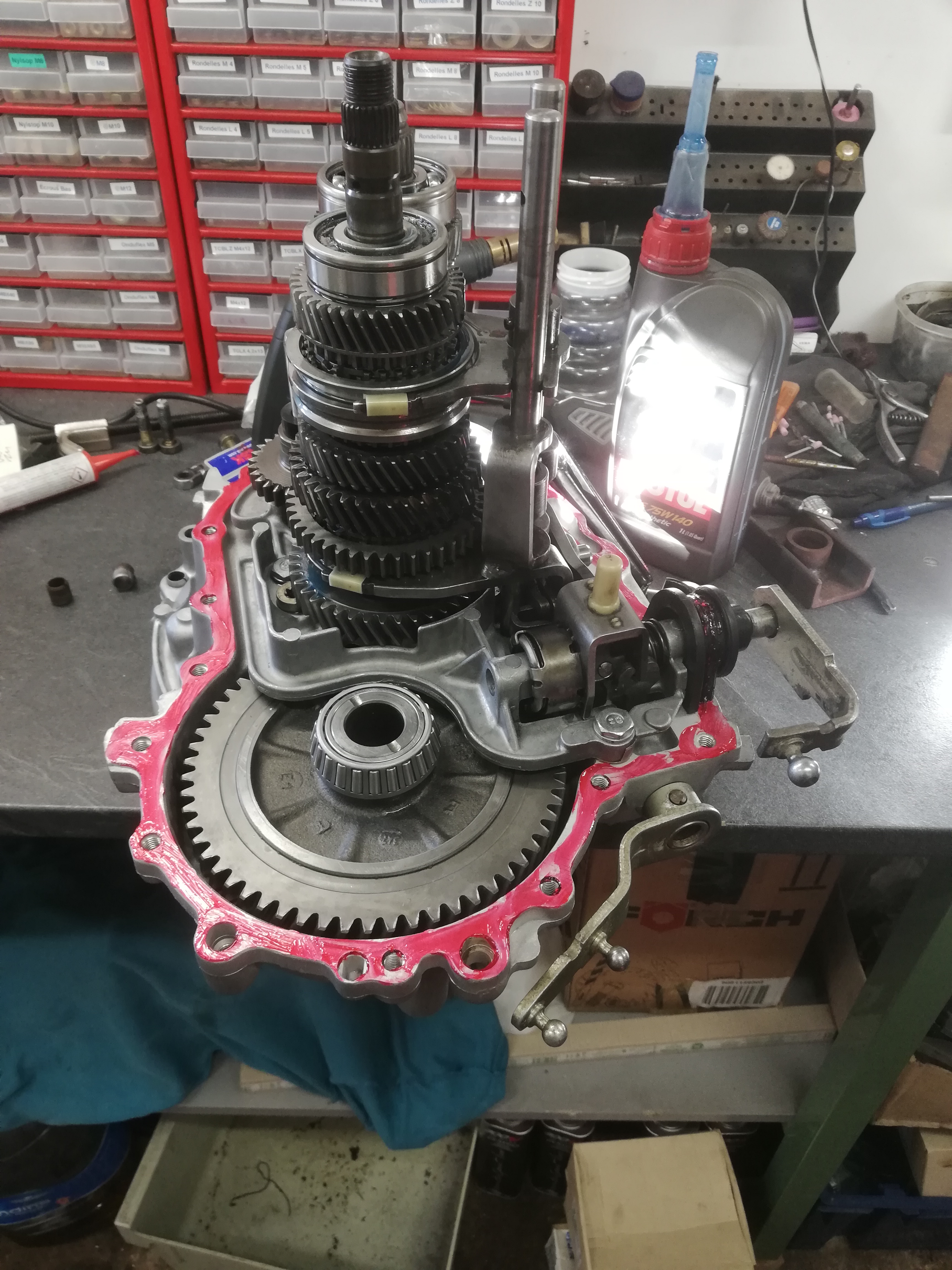

Ça change des photos de réfectionde boite avec des gars pleins de cambouis et un établi recouvert de crasse et de bière

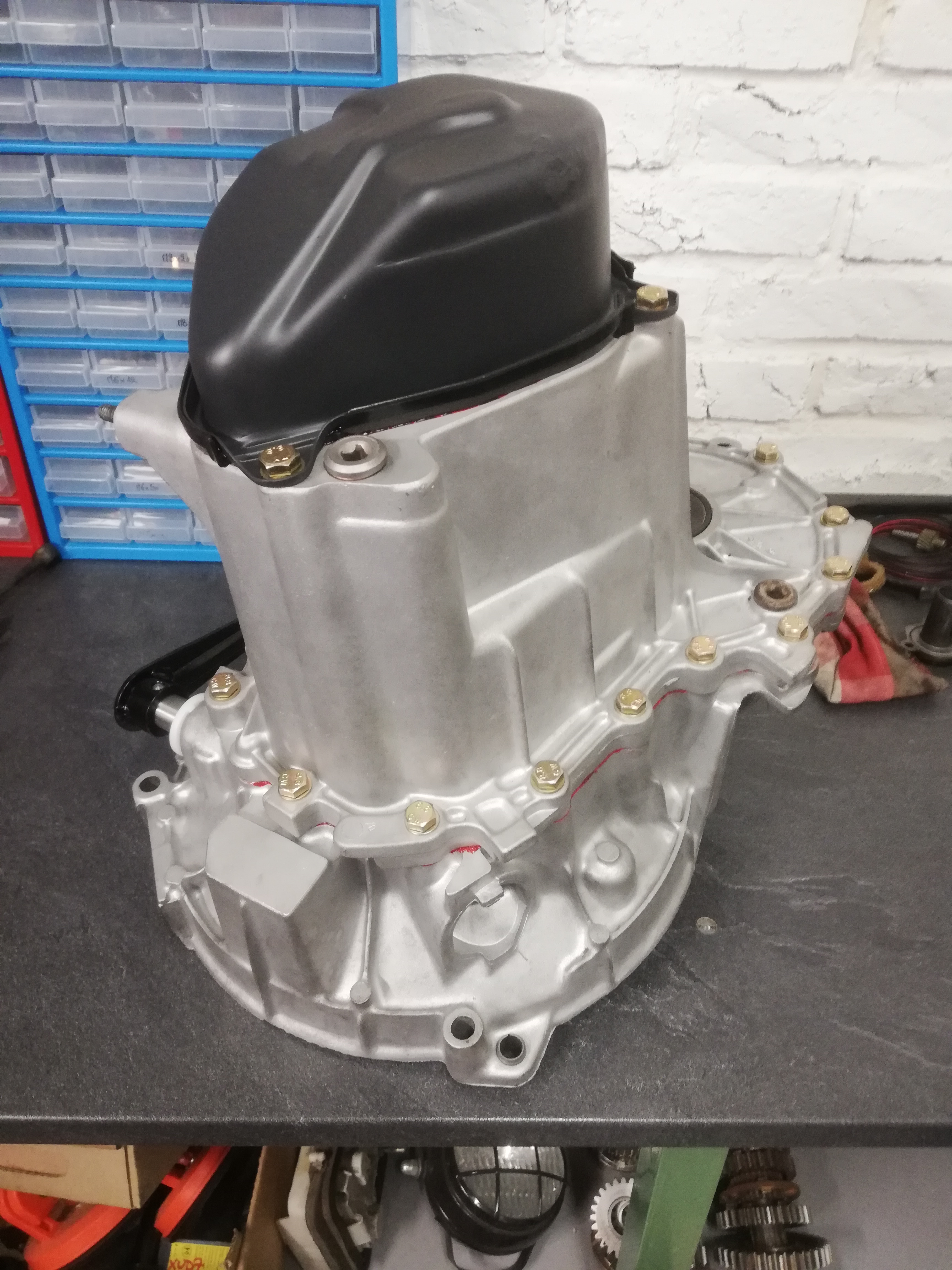

Super le tuto reportage
et le boulot de qualité
le tournage de la bague n'a pas du être simple

C'était la deuxième que je faisais donc ça allait, faut juste prendre son temps pour pas faire de conneriesolivF2000 a écrit :Super le tuto reportageet le boulot de qualité

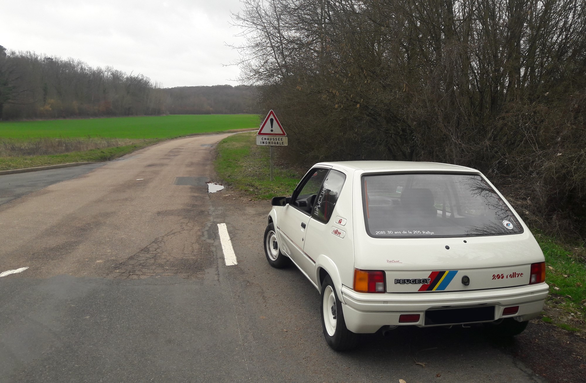

Un petit 70km de roulage ce matin, et bien, RAS !
Petites routes / un peu de voie rapide en Allemagne
, ça tient encore quelques allemandes mazout modernes ce petit 1300
