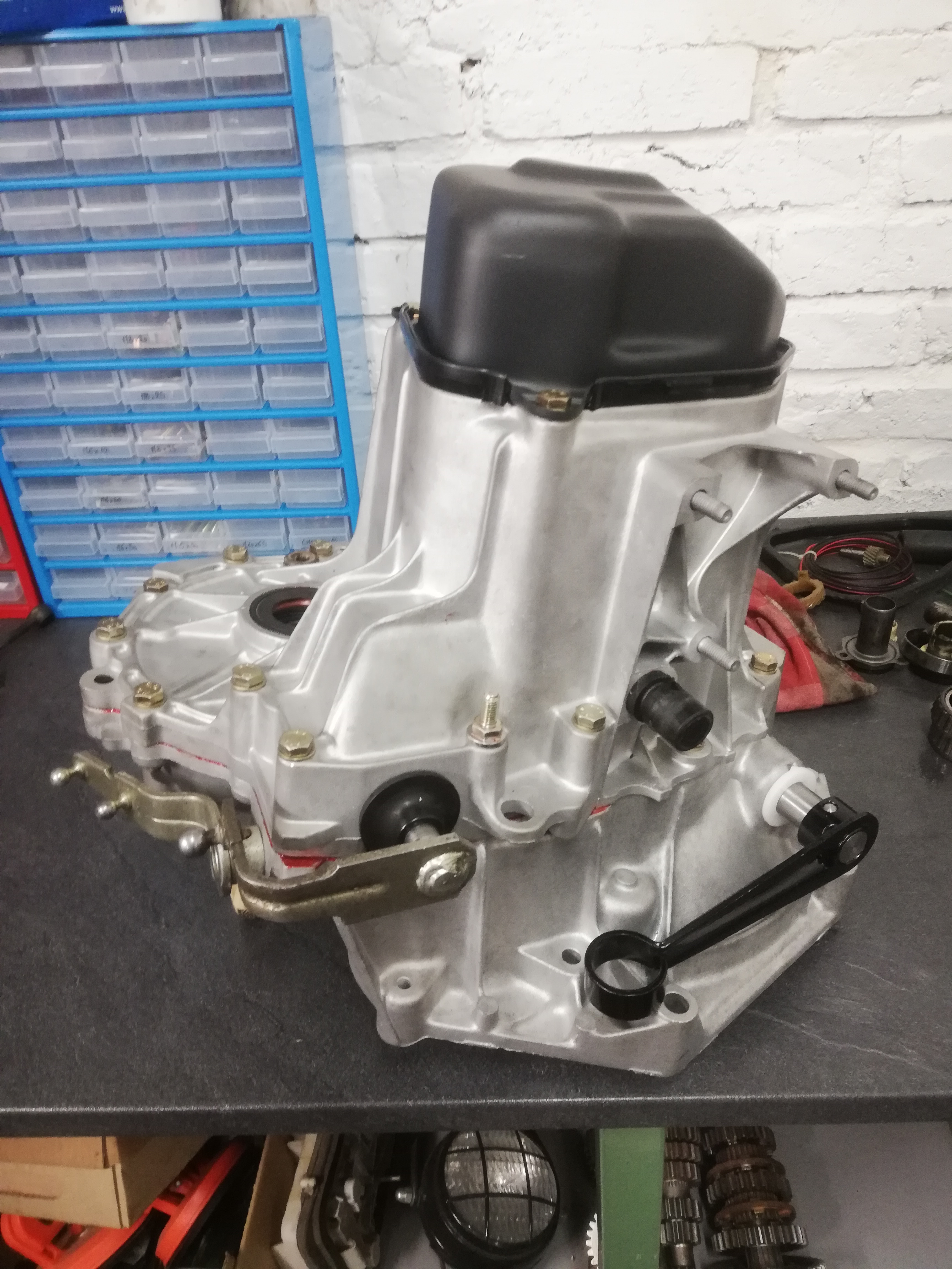

On peut ensuite remettre les arbres équipés des roulements neufs avec les fourchettes avant de remonter le système de sélection de vitesse.
Les plans de joints enduits de Loctite 518 et on remonte.
Je vous passe les détails des galères au remontage, démontage, reremontage, redémontage, rereremontage
En bref, le caoutchouc du sélecteur n'était pas le bon, en remontant on a zappé le bras de la marche arrière etc... Le tout avec un accident de baladeur de cinquième et un roulement de palier de cardan récalcitrant...
En gros le "boaah, à 18h elle est quasi roulante !" J'avais tout faux
Bref la boite toute assemblée, prête a retrouver son amoureux, j'ai nommé M4A
Après un essai d'une vingtaine de kilomètres, tout à l'air de bien fonctionner, un samedi chargé mais qui au final, aura porté ses fruits.
Ça aura été un plaisir de travailler avec Julien sur sa superbe Rallye, et d'avoir apporter un peut ma pierre à l'édifice en révisant cette boite de vitesse

Oui ! Des années que je "bricole", et là j'ai appris plein de truc en le regardant faire (que je ne saurai pas forcément appliquer mais bon ) !jean a écrit :Clemsky, tu es un sacré pro !
Bravo !
Encore merci !
Retour sans encombre. Je n'ai plus le bruit parasite à haut régime, je suppose qu'il s'agissait du ressort de l'embrayage qui se baladait dans sa cage. Les vitesses passent parfaitement, j'ai lu plusieurs fois que des bagues de synchros neuves implique parfois un peu de rugosité, mais que dal !
J'ai hâte d'aller re-rouler, mais cet après midi, je dors un peu quand même
De nouveau sur la route
Et ouais, j'ai ressorti mon bracelet de kéké
