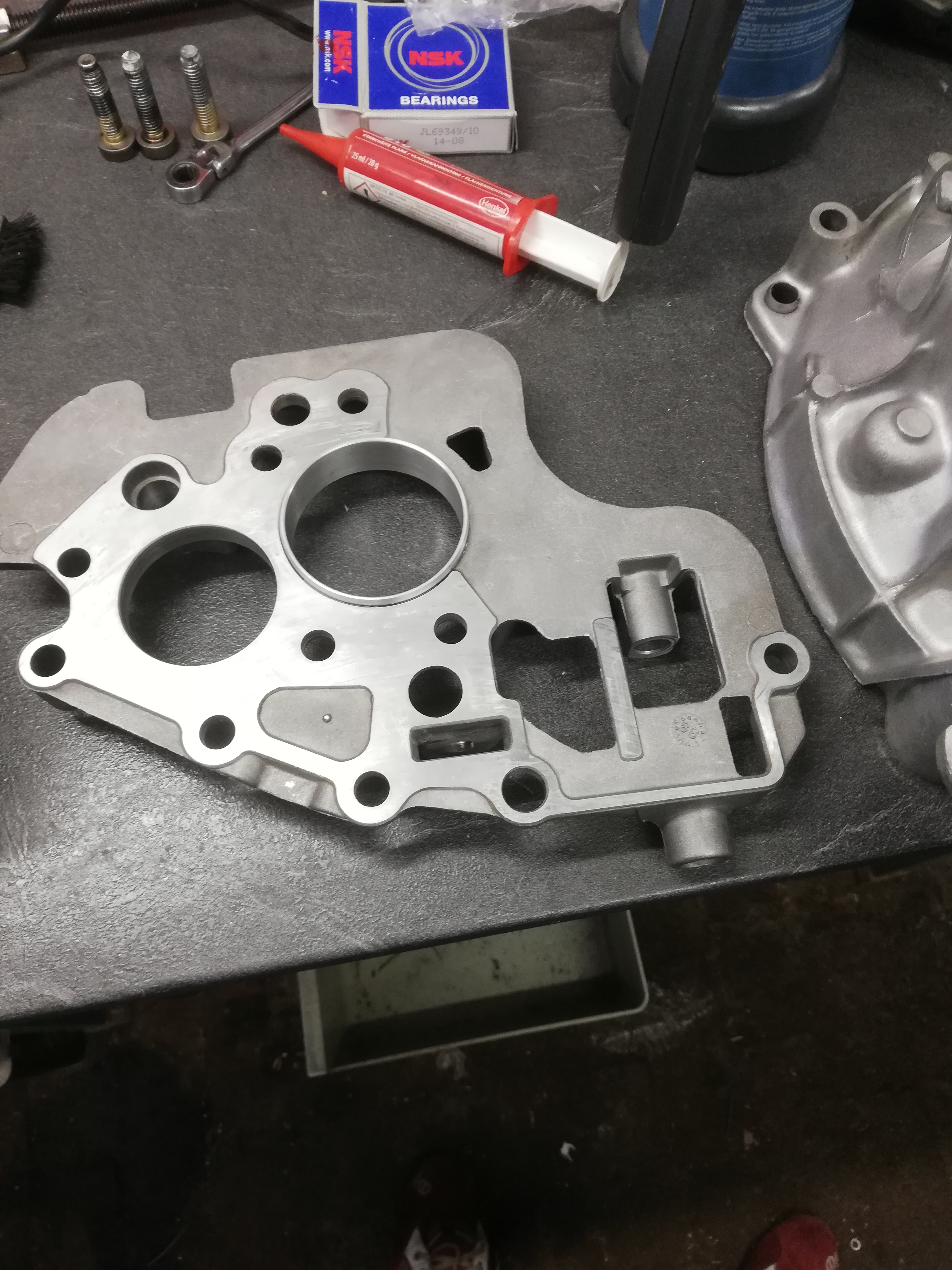

Avec un peut de retard, la suite des photos de l'avancée des travaux :
Suite du micorbillage :
Le carter a connu une rencontre un peut désagréable dans son passé, certainement ce pourquoi on a retrouvé des ressorts de baladeur dans l'arbre secondaire :huh:
Un coup d’apprêt, on lui mettra un peut de peinture aujourd'hui "_"
Puis on commence la fabrication de la frète B)
Le but étant de faire une cale, de diamètre intérieur 62.00/+0.01, extérieur 66.03/66.04, de la hauteur du roulement (18 mm) avec une petite collerette de manière a l’arrêter sur la face de la plaque.
Côte extérieur a 3-4 1/100ème plus grande pour faire un peut de serrage dans la plaque pour éviter que la cale ne se fasse la malle, et on vise aussi un léger serrage du roulement, qui d'origine est monté libre dans ladite plaque, un peut de serrage pour garder sa position ne lui fera pas de mal, l'alu de la plaque se dilatant plus que l'acier du roulement en chauffant, d'origine ce dernier se retrouve un peut libre dans son emplacement, et ça, c'est pas terrible :wacko:
On commence par dresser et charioter la prise de la pièce pour les mors du tour
Avant de rigoler de ma 205, finis de payer le crédit de ta croute moderne ^_^
205 GT - 1991 - 1.4 85ch
205 Green - 10/89 - 1.4 70ch
205 XTD - 07/87 - 1.8D 60ch
Baaabbuuuu :mrgreen:

Ensuite, je retourne la pièce, on dresse une belle face et on charriote au diamètre extérieur de la collerette (70mm) sur la longueur souhaitée (18mm + 2mm de collerette + 5mm pour tronçonner et dresser le haut de la collerette.
Puis je perce le premier trou avec un foret à centrer.
Pour les néophytes de l'usinage, il s'agit d'un foret court a deux diamètre , qui permet de bien centrer son premier trou. Du fait qu'il soit court et ait un gros diamètre a la base, la flexion est réduite et il perce bien au centre. Exemple : https://goo.gl/images/PXRVct
Une fois le centrage effectué, un premier perçage a 6mm :
Ensuite un second perçage avec un gros foret diamètre 24 :
J'avais dis gros foret vous dites ? :mrgreen: :lol: :p
Allez diamètre 50 ça ira plus vite pour aléser ensuite ^_^
Après quelques mètre de copeaux, on a une belle ébauche de trou d'environ 50 mm de diamètre.
Mais c'est pas fin, il reste encore +/- 12mm a enlever :lol:
Allez un coup d'outil à aléser et c'est parti, le tout en passe de 2mm a chaque fois jusqu'a arriver a environ 61.3mm (dans mon cas).
J'enlève encore 5/10 ème pour arriver a 61.80, puis de petites passes jusqu'a 61.99.
Petites passes petits copeaux B)
clemsky28
Messages : 244
Enregistré le : 26 avr. 2015, 11:06
Localisation : 28 - 78
Has thanked : 25 times
Been thanked : 38 times
Re: Julien 205 Rallye, Pif paf pouf, Soca Dance !
Message par clemsky28 »
Une fois a 61.99, je fais des passes d' 1/100 ème en deux aller-retour à chaque fois (l'outil fléchit toujours un peu malgré tout :wacko: ), jusqu'a ce atteindre 66.00/66.02, de façon a ce que le roulement rentre bien ajusté dans la pièce.
Ici la lubrification est importante, il faut a tout prix éviter que la pièce ne chauffe, si elle chauffe, elle se dilate, qui dit dilatation, dit diamètre augmenté... Donc une fois froide, diamètre plus petit... M'voyez ? :unsure:
Une fois l'alésage terminé je peut enfin charrioter le diamètre exterieur, au diamètre et longueur souhaitée :ok:
3/100éme et demi de serrage ! :rolleyes:
Ensuite un coup de scie et c'est coupé !
Ensuite, dressage du dessus de la colerette et voila ^_^
Terminé, plus qu'à monter ^_^ B)

Enfin remontage :D
On nettoie tout, on chauffe la plaque a 150°C, on enduit la frète de Loctite 648 (scelle-roulements) et on emmanche la frète dans la plaque comme un doigt dans un... Enfin comme Papa dans... Bref comme dans du beurre, ça rentre tout seul :lol:
(Notez bien que hors-contexte, cette phrase peut porter a confusion :unsure: :wacko: :mrgreen: )
Je choisi de percer la frète et la plaque ensemble d'un trou de 2mm et d'y emmancher en force un goupille Mecanidus, dans le but d'éviter une éventuelle rotation de la frète si la boite venait a trop chauffer et que la colle ne se liquéfie et perde son efficacité :ok:
Après colle + 3/100éme de serrage, normalement jamais ça ne bougera "_"
Ensuite on équipe le différentiel de ses roulements et pignons de tachymètre neufs, de ses satellites et planétaires.
Les cages de roulements dans les carters, sans oublier le doigt de sélecteur et la navette de marche arrière :ok:
On met tout ça dedans, la plaque, les filets préalablement nettoyés avec des tarauds, dégraissés et soufflés. Les vis de plaques (3 neuves pour remplacer celles dont les têtes ont souffert au démontage) brossées, dégraissées et enduites de Loctite 270. On serre tout ça a 50Nm et on est prêt a assembler les arbres et les monter :ok:
