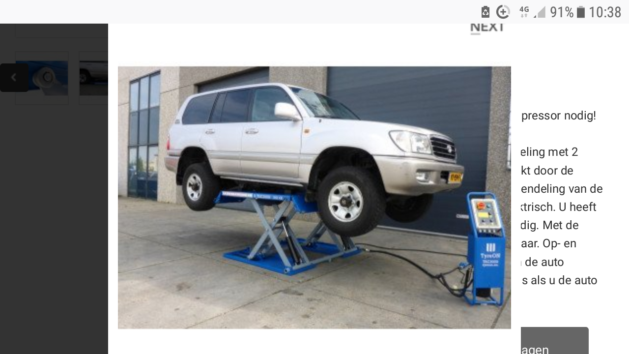

Salut Serge faut compter 1400 euros le pont et faut le chercher à Soufflenheim dans le nord de l'Alsace à ce prix, mais il livrent dans toute la france

J'attends le mien avec impatience,pas aussi polyvalent qu'un 2 colonnes comme celui d'Olivier Naas mais ca suffira déja pour changer la vie ,j'en ai ma claque de me foutre sous l'auto à étre mal pour bosser ou le moindre mouvement ou travail simple devient compliqué :wacko: ...aller,plus que 2 semaines :rolleyes:

Tu as plus de détails sur ce pont stp (caractéristiques, fournisseur, prix,...) car je pense plus me tourner vers ce genre de pont pour éviter d’avoir l’encombrement des colonnes

Salut c'est celui là:
https://www.alexyne.com/boutique/ponts- ... eumaticien
tu en trouves chez d'autres fournisseurs ,les prix varient entre 1600 et 2000 ht ,ca lève à 1m de haut,c'est déplaçable et l'encombrement est assez réduit une fois à hauteur mini...attention ,les nouvelles normes sont en déverrouillage electrique ,les anciens moins cher sont en déverrouillage pneumatique,ca nécessite d'avoir un compresseur branché dessus :unsure:

Pour soulager les roues, obligé d'avoir des maxi chandelles j'imagine :)

jean a écrit :Pour soulager les roues, obligé d'avoir des maxi chandelles j'imagine :)
C’est plutôt soulager mon dos "_" :wacko:

Oui ça j’ai compris et on est nombreux à le souhaiter comme toi pour nous mêmes :mrgreen:
Mais sur ce type de pont, l’auto est sur ses roues.
Donc pas simple de travailler sur les trains.
Sauf à mettre des chandelles de 1m30 de haut et baisser un peu le pont.

L'auto n'est pas sur ses roues,ca prends sous la caisse comme les autres ponts :ok:

Et donc tu as des patins caoutchouc livrés avec ?

troll design a écrit :Et donc tu as des patins caoutchouc livrés avec ?
Oui :ok:

Ah ok, donc c'est pas bon pour lever une Seven. Un tas de tube ça ne se lève pas n'importe comment. :(

jean a écrit :Ah ok, donc c'est pas bon pour lever une Seven. Un tas de tube ça ne se lève pas n'importe comment. :(
Sur le forum Seveners, certains en avaient avec un fond plat complet mais je me souviens plus du modèle exact.
tu ne la lève pas à la main ? :mrgreen:
