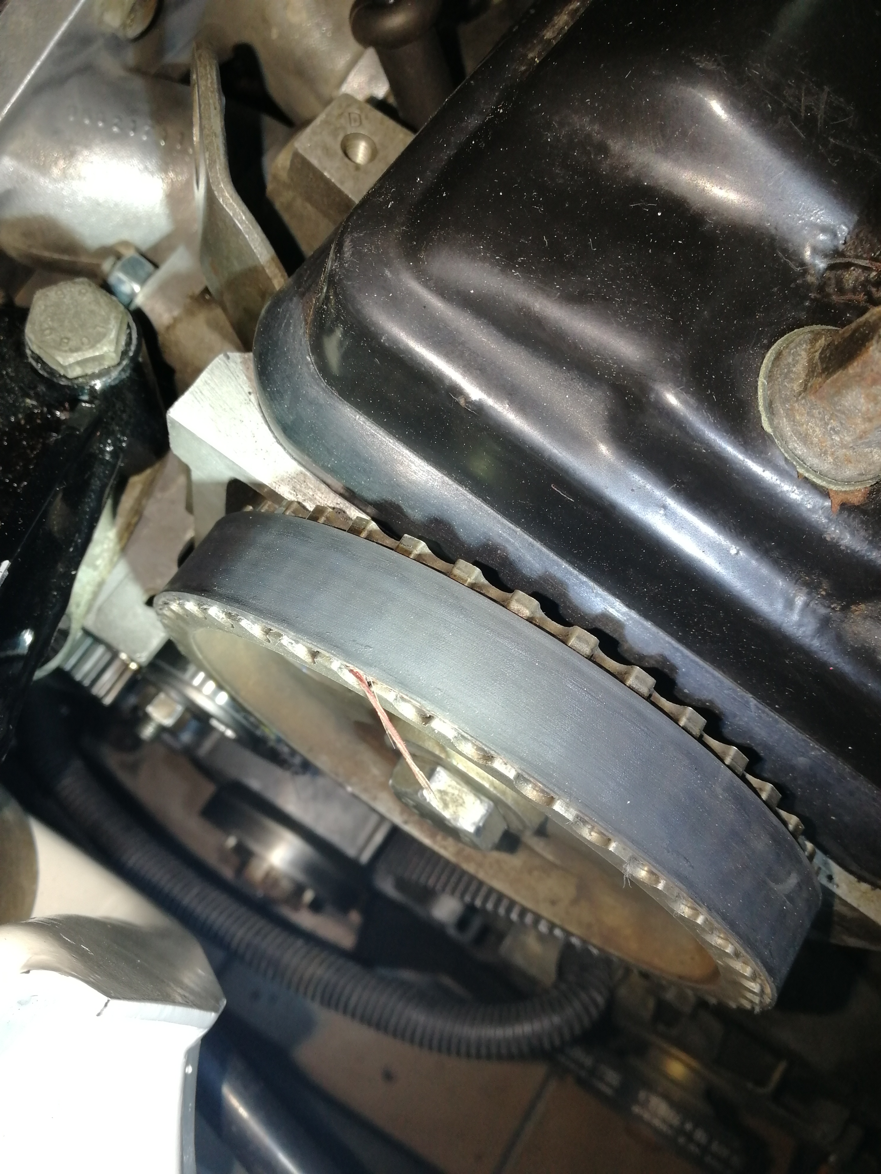

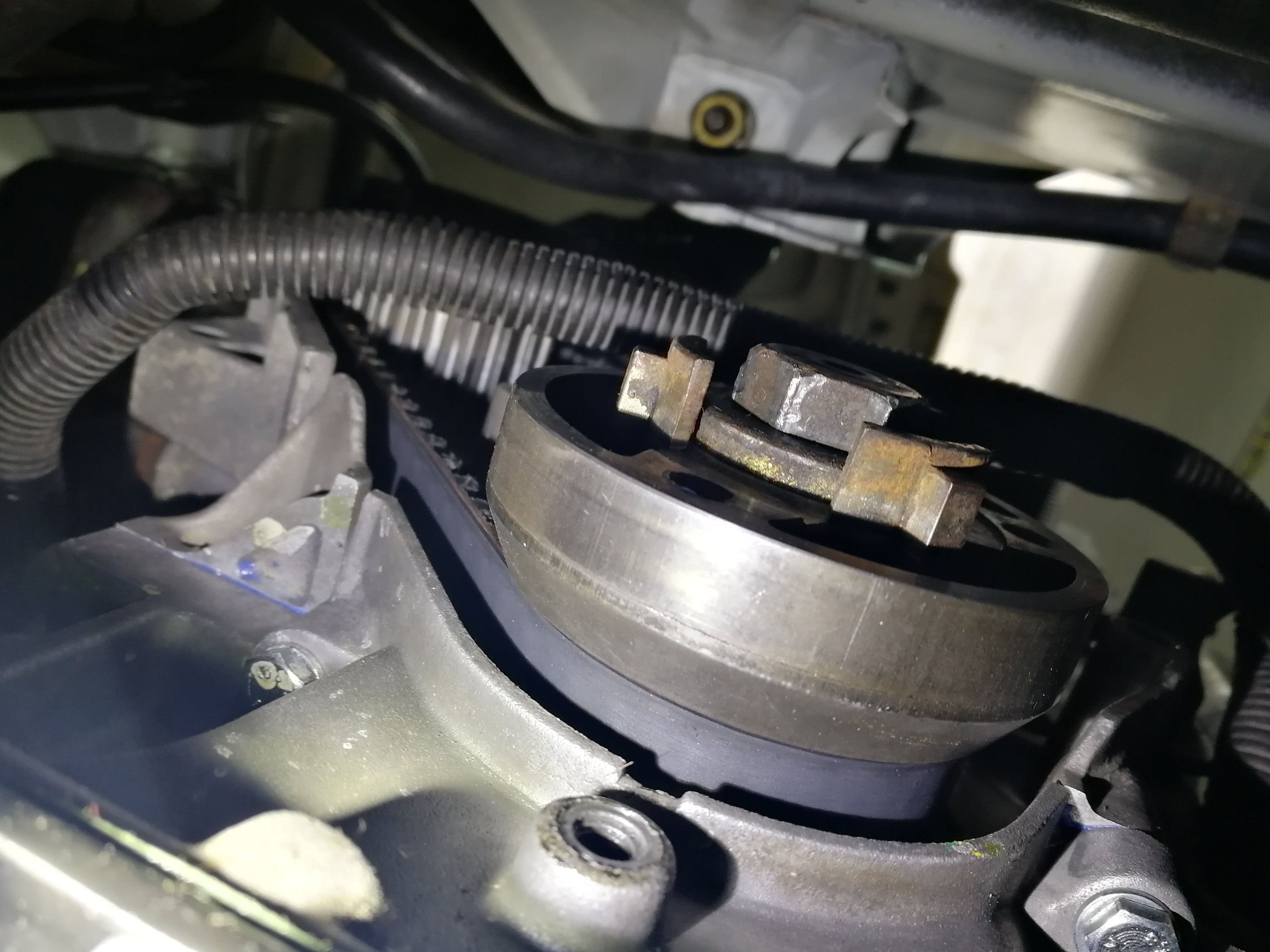

Concernant mon bruit de sifflement , j'ai toujours pas résolu .... :crying:
J'ai changé : courroie de distribution, galet tendeur, pompe à eau.
L'alternateur est hors de cause , le bruit est toujours là même si la courroie d'alternateur n'est pas montée.
Le bruit est plus important lorsque l'on monte dans les tours (3500trs/min) . Au ralenti on ne l'entend quasi pas.
Même avec une autre courroie celle ci se dégrade sur le côté (voir photo après environ 40kms)
Voici d'autres photos du montage de la distribution n'hésitez pas si vous voyez quelque chose qui ne va pas ...

Tu n aurait pas trop tendu ta courroie par hasard ;)

Je pense pas j'arrive à faire le 1/4 de tour sur le côté le plus long ...

Des filaments qui pètent en 40km ! :blink:
Oui trop tendue je pense. Le 1/4 de tour ça se fait sans forcer. Si je force je lui met le 1/2 tour à la mienne.

Le tendeur de courroie est monté dans le bon sens...........???

C'est pas possible de le mettre à l'envers , le carré pour mettre l'outil pour le tendre n'est que d'un côté

Es tu certain que rien ne frotte sur le parcours de ta courroie et l’endommage ??
Quand tu tends ta courroie, tu emmènes le galet vers le haut ou vers le bas ? Parce que c’est uniquement vers le bas. Si tu tends vers le haut, la courroie vient taper contre la culasse. Je sais j’ai fait cette bourde déjà ! :p

Merci pour les infos en effet je pense avoir tendu par le haut.
Mais es ce que cela expliquerai, le fait qu'elle se dégrade comme cela et le bruit de sifflement ?
lorsque je l'ai fait tourné sans les carters de distribution, elle ne frotte nul part...
Teelck a écrit :Es tu certain que rien ne frotte sur le parcours de ta courroie et l’endommage ??
Comment la courroie peut frotter sur la culasse ? à quel endroit ?
surtout que la courroie se dégrade plus vers l'extérieur du moteur ... (voir partie entourée en rouge sur la photo)

Je ne peux pas te confirmer que ce soit ce qui occasionne la dégradation de ta courroie ou même que le sifflement vienne de là.
Quand tu tends ta courroie avec le galet vers le haut, tu agrandi la longueur droite de courroie. Et plus elle est longue plus elle flotte quand elle prend des tours. C’est peut être ce qui génère son effilochage si elle flotte trop près de la culasse. Moi elle tapait a un endroit et gênerait un bruit régulier.
