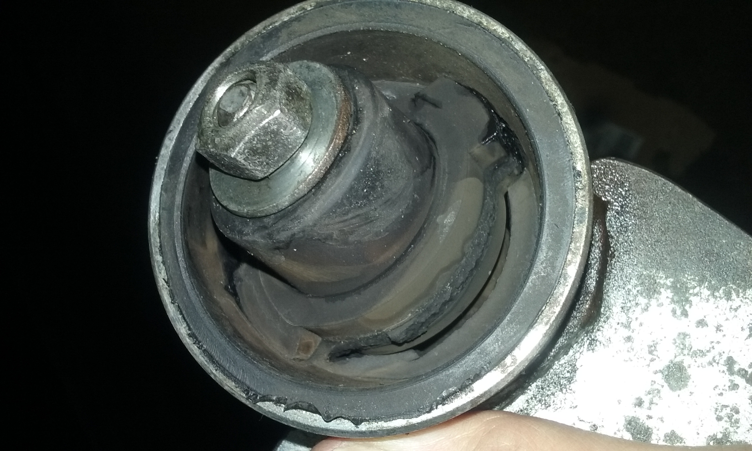

La boîte est ouverte,j'attends quelques bricoles de chez Peugeot pour remonter....la couronne tachymetrique qui a cassé au demontage
 sinon juste la fourchette de 5 en acier à patins

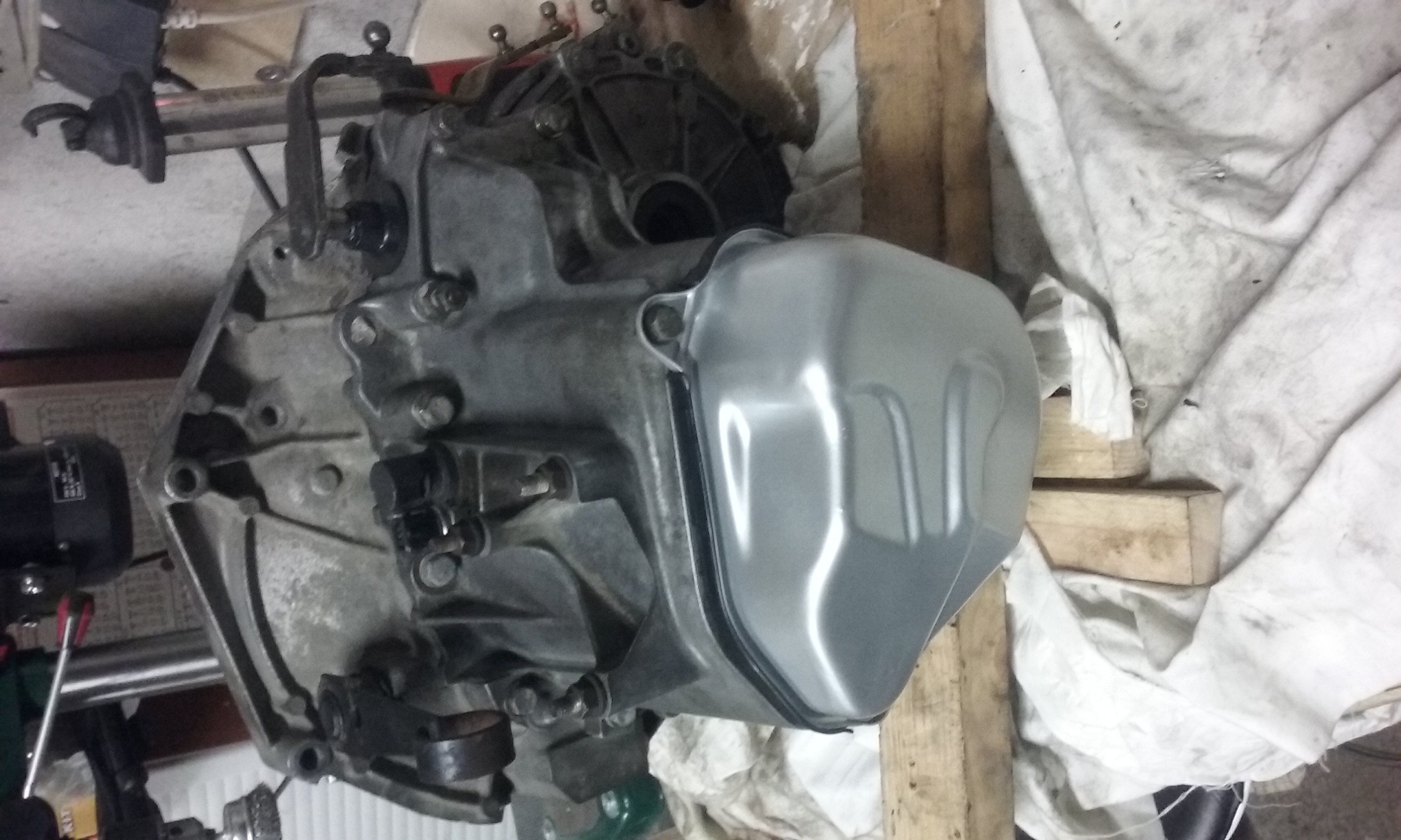

Roulements et bagues de syncro remplacés,joints spi,goupilles,ressort PTS sur le sélecteur ,peintures pour le carter de 5 ainsi que le support boite, remontage ce soir
J'ai du brider la boîte sur l'établi avec une sangle à cliquet pour serrer l'écrou de bout d'arbre secondaire

L'auto roule à nouveau,la boite à l'air d'aller,je fais juste une sorte de rodage vu que les bagues de syncros sont neuves,c'est un peu costaud sur certains rapports,en meme temps vu la température extérieure l'huile monte très lentement en t° ...sinon j'ai un nouveau bruit...de butée d'embrayage à présent
