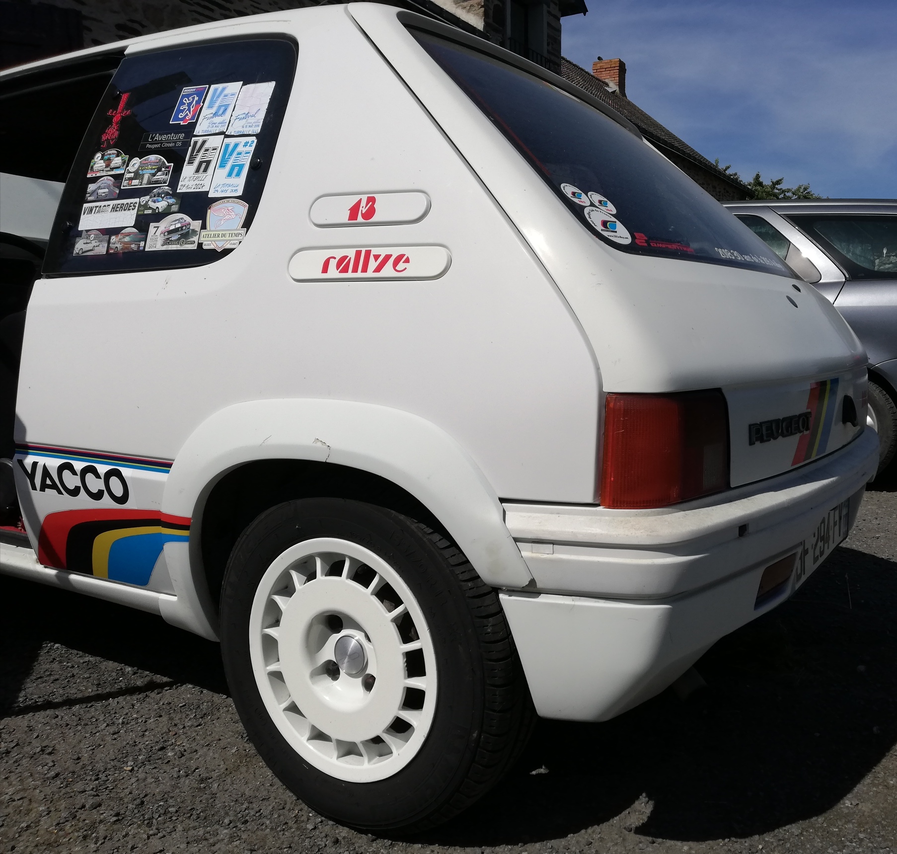

C'était pas prévu, mais soleil + essai suite à la vidange, au lieu de faire le tour du quartier, j'ai fais le tour du sud du département
