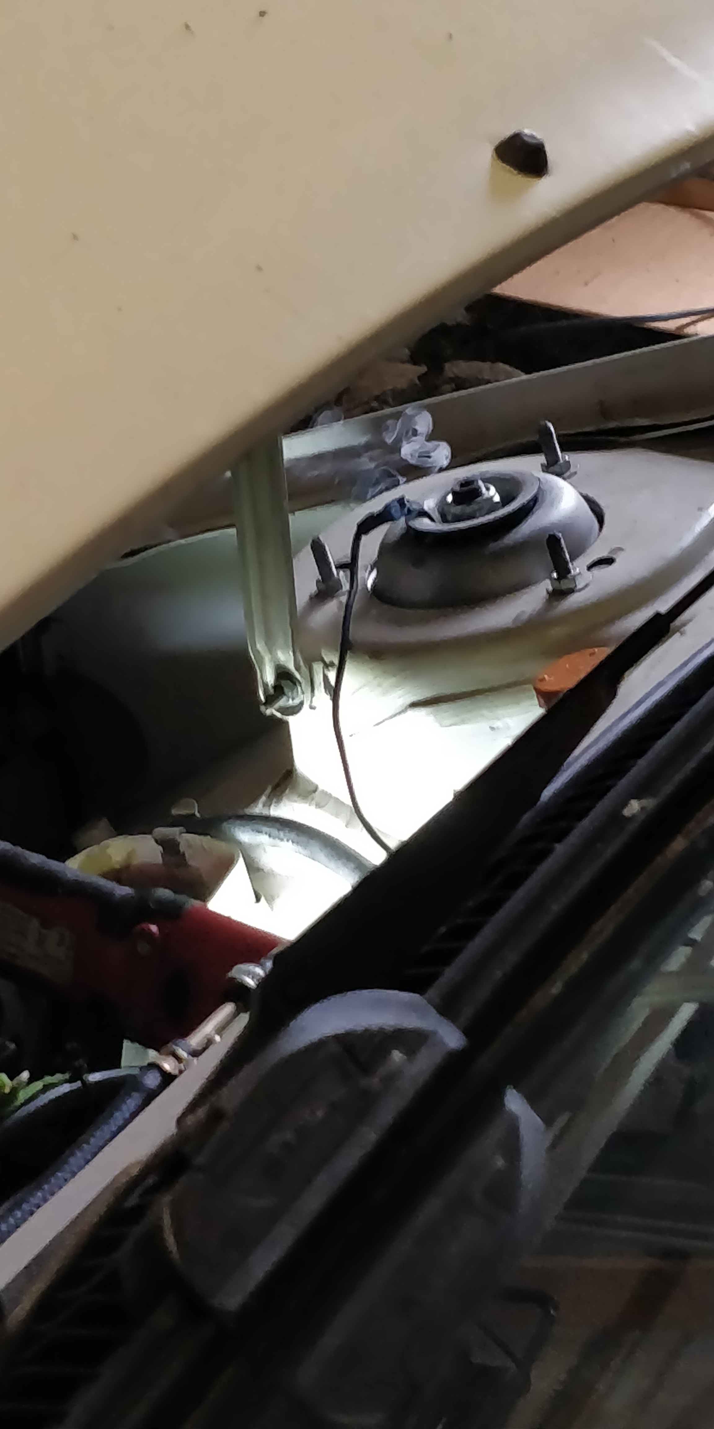

J'ai essayé de redémarrer mamie ce matin.
5 mois qu'elle n'a pas tourné.
Changement de boîte collecteur d'échappement etc...
Rien d'électrique je précise.
Bref avant de remplir les cuves d'essence jenmet quelques coups de démarreur pour être sûr qu'il lance.
Et là contre toute attente, ça fume...mais pas là où je pensais.
Un petite image vaut mieux qu'un long discours.
Quelqu'un aurait il une explication ?
La gaine thermo est en train de fondre...
Problème de.masse?

C'est bon laissez tomber j'ai trouvé.
Je suis un boulet il manquait la masse de la boîte

C'est exactement ce que j'allais te direSylvain60 a écrit :C'est bon laissez tomber j'ai trouvé.

Tu aurais vu ma tronche quand j'ai tourné le démarreurjean a écrit : C'est exactement ce que j'allais te diretoute la sauce passait par ce petit fil, tu m'étonnes que ça fume

La même que la mienne si ça avait été moi
Blanc, transpirant, nauséeux, en colère, terrorisé... pour finir soulagé comme après un saut à l'élastique en constatant la boulette... mais que ch'ui con ! La masse de boite
