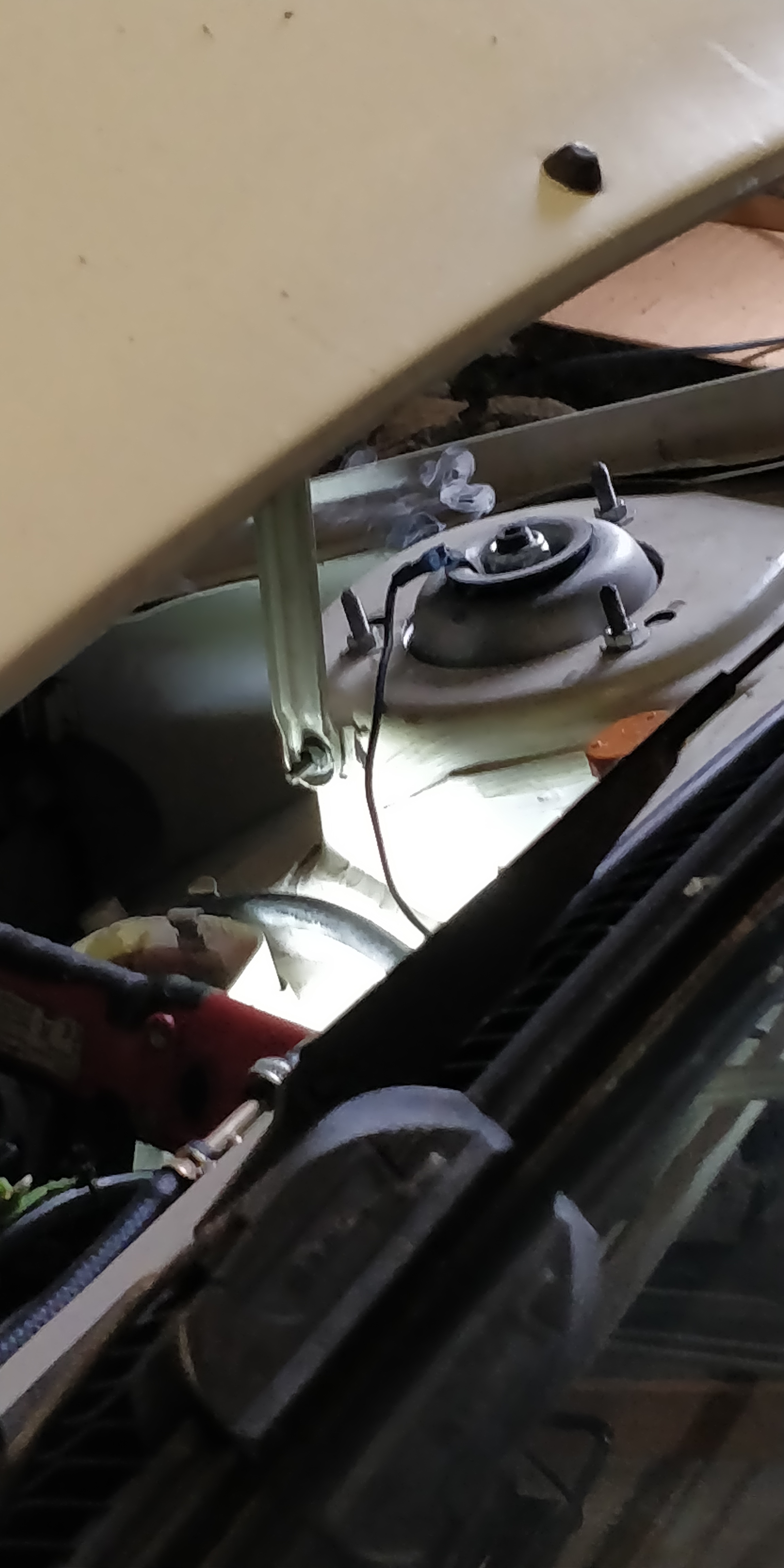

Bonjour à tous
J'ai essayé de redémarrer mamie ce matin.
5 mois qu'elle n'a pas tourné.
Changement de boîte collecteur d'échappement etc...
Rien d'électrique je précise.
Bref avant de remplir les cuves d'essence jenmet quelques coups de démarreur pour être sûr qu'il lance.
Et là contre toute attente, ça fume...mais pas là où je pensais.
Un petite image vaut mieux qu'un long discours.
Quelqu'un aurait il une explication ?
La gaine thermo est en train de fondre...

C'est bon laissez tomber j'ai trouvé.
Je suis un boulet il manquait la masse de la boîte :mrgreen:

Sylvain60 a écrit :C'est bon laissez tomber j'ai trouvé.
C'est exactement ce que j'allais te dire :lol: toute la sauce passait par ce petit fil, tu m'étonnes que ça fume :lol:

jean a écrit : C'est exactement ce que j'allais te dire :lol: toute la sauce passait par ce petit fil, tu m'étonnes que ça fume :lol:
Tu aurais vu ma tronche quand j'ai tourné le démarreur :wacko:

La même que la mienne si ça avait été moi :lol:
Blanc, transpirant, nauséeux, en colère, terrorisé... pour finir soulagé comme après un saut à l'élastique en constatant la boulette... mais que ch'ui con ! La masse de boite <_<
