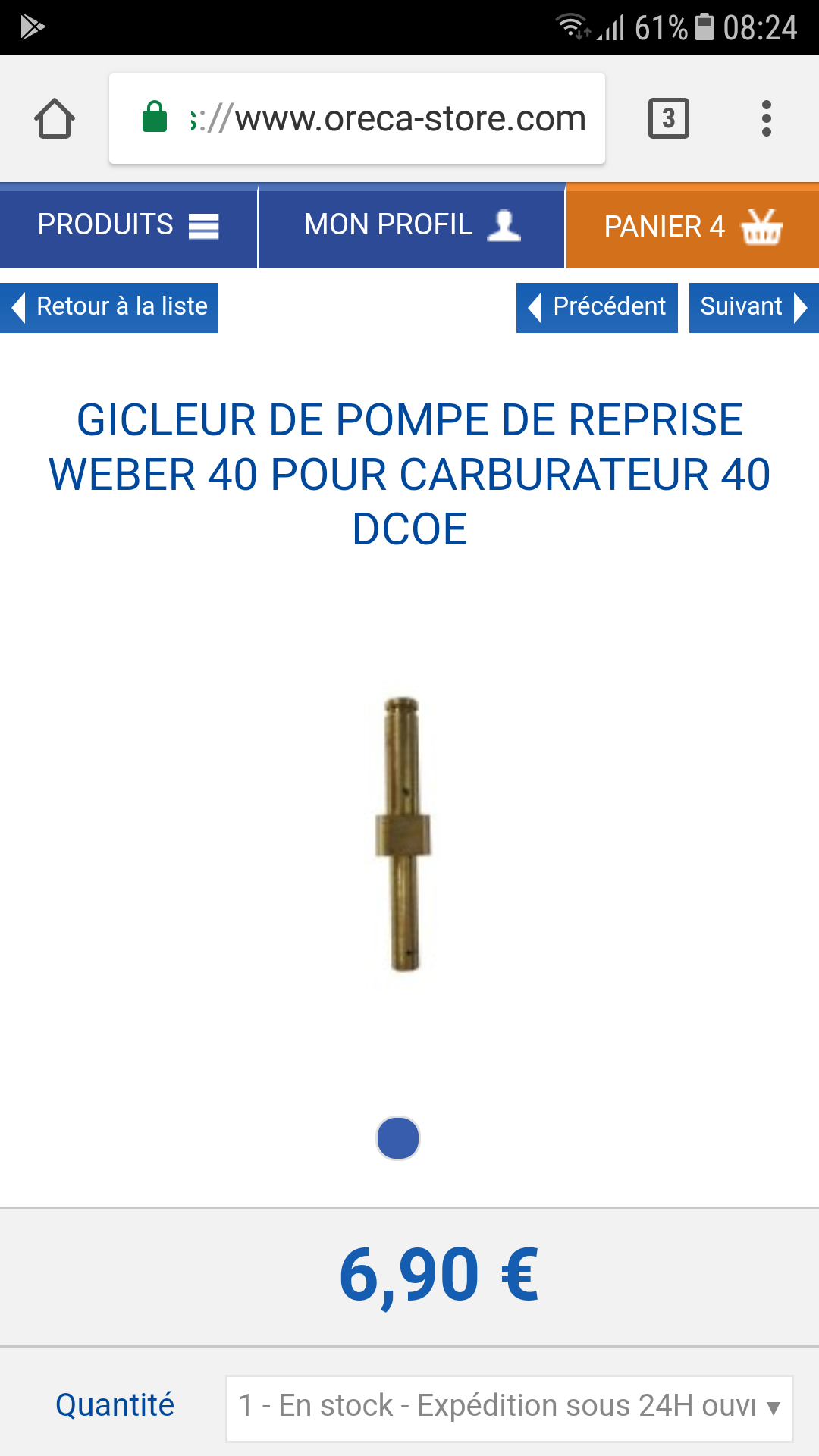

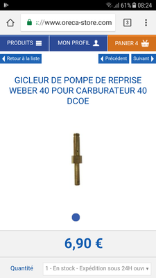

Quand on voit les gicleurs dcoe en vente sur le web, ils semblent identiques aux dcom

Je sais bien qu'il y a tout et n'importe quoi sur le net mais quand tous les sites mettent des gicleurs de DCOE semblables voir identiques au DCOM et que l'on ne trouve pas de 1/2 gicleur, j'ai un doute sur ce dernier ...

Les gicleurs de reprise et principaux dcoe sont strictement identiques,j’ai commandé pour l’ax chez gt2i,no soucis :ok:

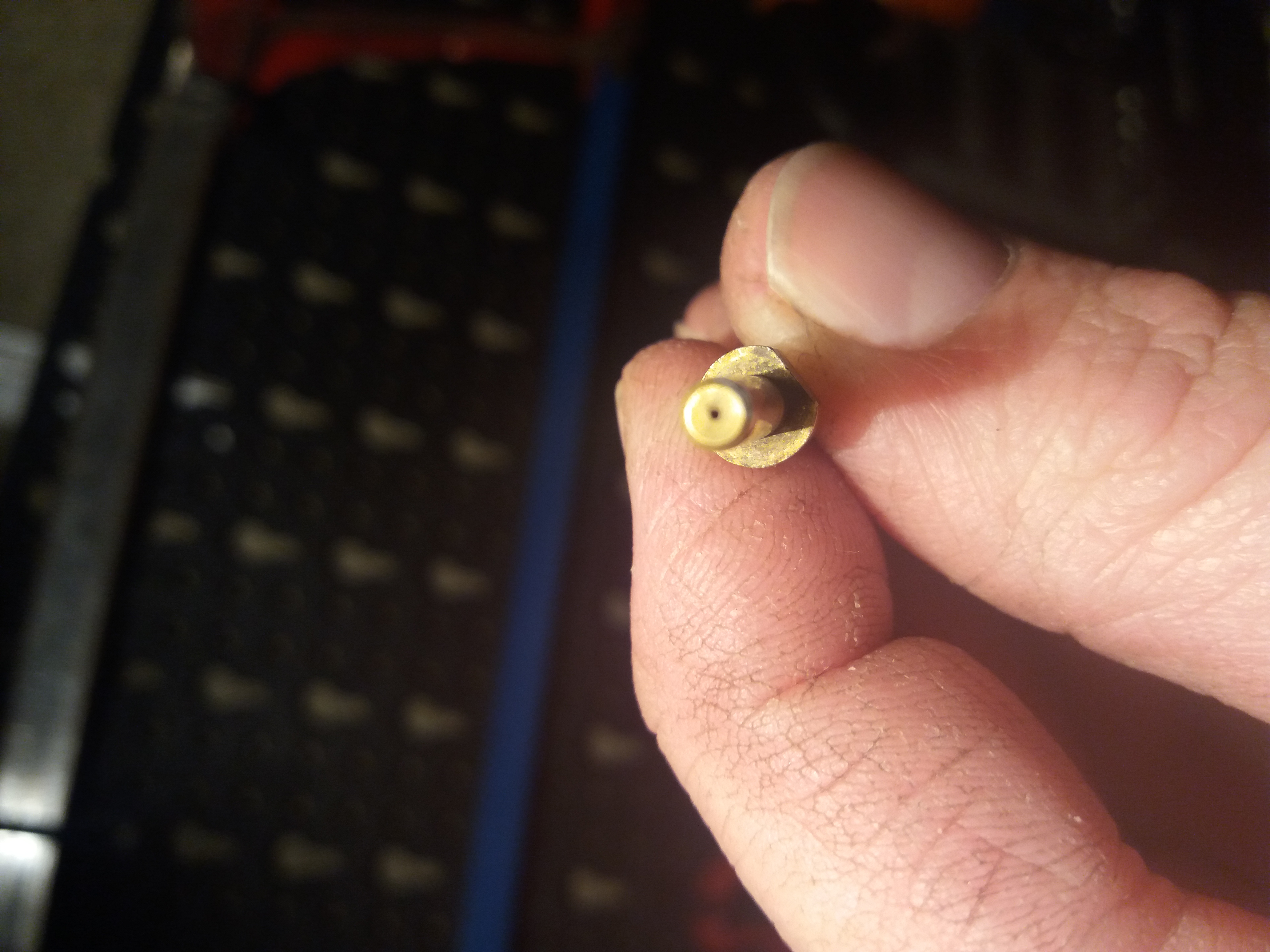

Je viens de passer un stock de gicleurs aux ultrasons.
Connaissez vous cette modification ?
Cela apporte quoi ?

Tu montres un trou qui giclerai vers le bas ? :huh:
Si c'est ça c'est curieux !

jean a écrit :Tu montres un trou qui giclerai vers le bas ? :huh:
Oui Jean ;)
