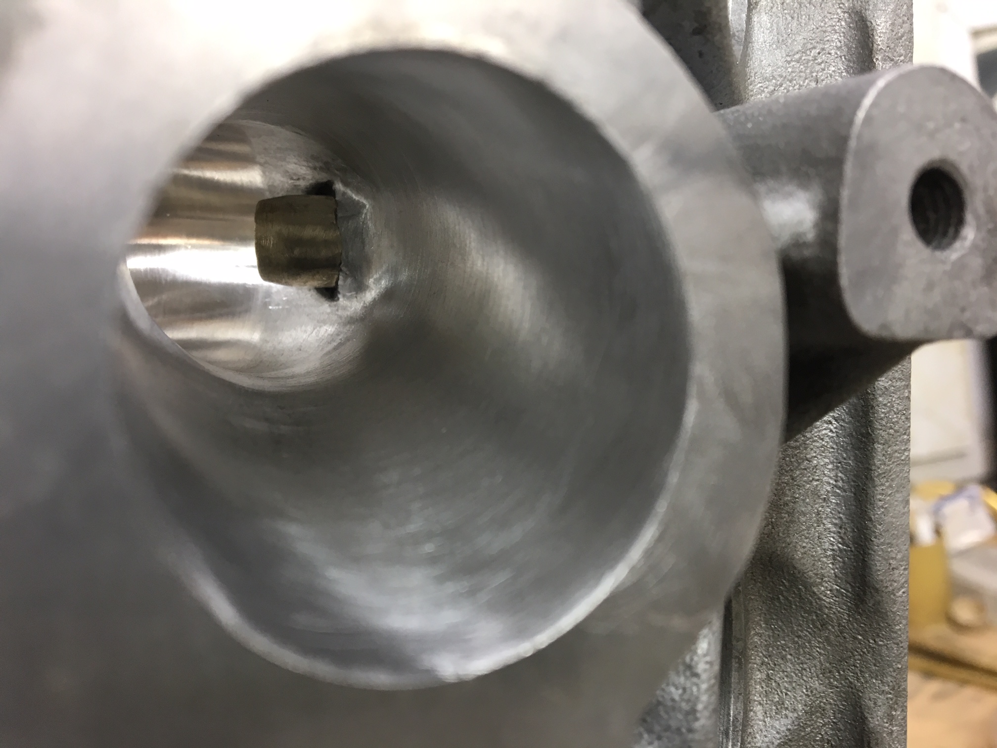

Bah on m'a dit "faut polir les conduits" Alors je polis les conduits moi !!! :mrgreen:
Coté moteur je sais pas trop ce que je vais faire. je dirais équilibrage complet de l'ensemble mobile.
AAC mais je sais pas lequel !!! Empreinte dans les pistons suivant l'AAC choisi.
Volant mot allégé ou pas ???? J'en sais rien. :ok:
Sauf si tu cherches le gros GrA, c’est très cher, une solution de moteur full équilibré avec pistons d’origine et bracam kivabien associé au bon ajutage carbu et échappement au top... tu as déjà un sacré moulin ! Il prend 8000tr les doigts dans le nez et tu peux largement obtenir 110cv.
Une 13x64 là dessus et tu as une sacrée auto performante !

En ce qui concerne le polissage des conduits, on entend différents sons ....
Sur le net, on trouve de tout !! J'ai lu un livre écrit par chépaki sur la prépa moteur, cette personne déconseillait fortement le polissage :unsure:
Perso, sur les culasses que j'ai touché, j'ai énormément travaillé les conduits, mais jamais polis puisque d'après ce que j'ai pu lire, il vaudrait mieux quelque chose de brut ayant un aspect rayé. Rayures en cercle, guidant le mélange vers la soupape :unsure:

Pour l échappement, le polissage convient parfaitement , en revanche pour l admission, il vaut mieux ajuster puis microbillet par la suite :ok:

En fait ca dépends ...si injection,polissage ok car carburant déja émulsé à la sortie de l'injecteur.Si carburateur(s) il faut conserver un peu de rugosité sur les paroies pour favoriser l'émulsion dans les conduits ,usiner ok mais pas polissage mirroir ;)
C'est pour ca qu'on entends des sons de cloche différents,tout dépends du système de carburation ;)

bob_063 a écrit : Perso, sur les culasses que j'ai touché, j'ai énormément travaillé les conduits, mais jamais polis puisque d'après ce que j'ai pu lire, il vaudrait mieux quelque chose de brut ayant un aspect rayé. Rayures en cercle, guidant le mélange vers la soupape :unsure:
Dis moi Bob, comment faisais tu pour contrôler le diamètre intérieur de tes conduits ?
Messages : 5287
Has thanked : 647 times
Been thanked : 660 times
Ca peut se faire avec une bille calibrée au diamètre que tu as choisi :ok:
Messages : 19612
Has thanked : 1624 times
Been thanked : 1166 times
J'en ai vu faire le contrôle avec une fausse soupape.
Une rondelle au calibre recherché fixée à un morceau de tige filetée.
Messages : 5919
Has thanked : 737 times
Been thanked : 1043 times
Alors après un p'tit coup de fil à Cricri qui m'a parlé en effet de la bille, je me suis fabriqué un outil a ùi chemin entre une bille et une rondelle.
Le diamètre est de 32.5mm. Je suis volontairement 1mm en dessous de la cote de l'usinage maxi des conduits.
Je ne sais pas trop ou je mets les pieds alors j'y vais gentiment !! :ph34r:
Voilà le premier conduit prêt !!!

Sur le site internet de Cricri tu as des vues en coupes de la culasse TU24.
Ça permet de repérer les circulations d’eau et eviter de s’en rapprocher à l’usinage des conduits.
Jette un oeil. :ok:
Messages : 5919
jean a écrit :Sur le site internet de Cricri tu as des vues en coupes de la culasse TU24.
Jette un oeil. :ok:
J'ai regardé ses coupes déjà !!! Mais pas facile de voir ou tu te trouves quand tu joues de la meules a lamelles !!! :mrgreen:
