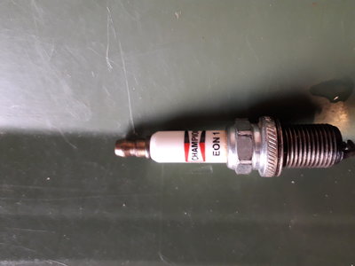

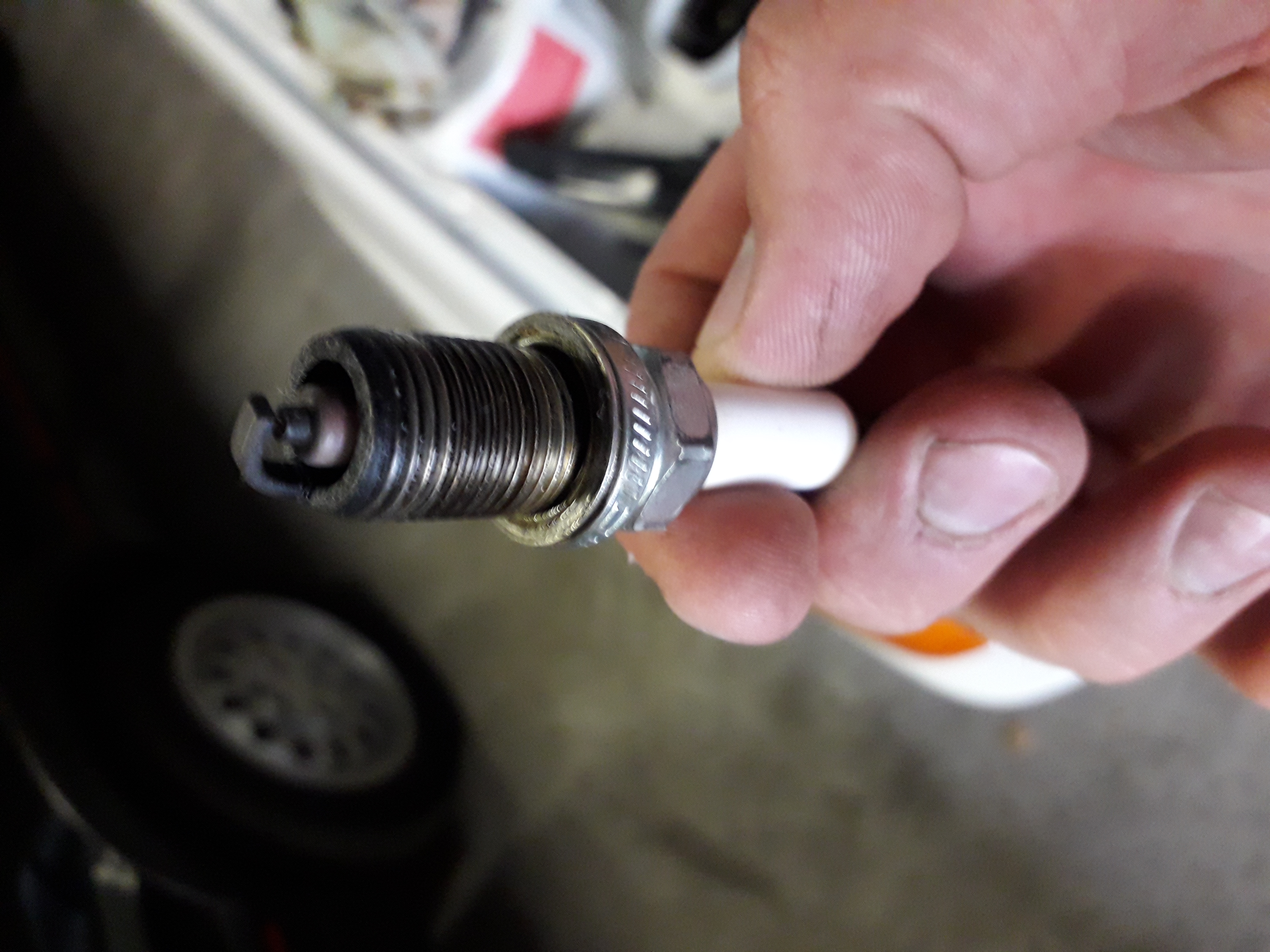

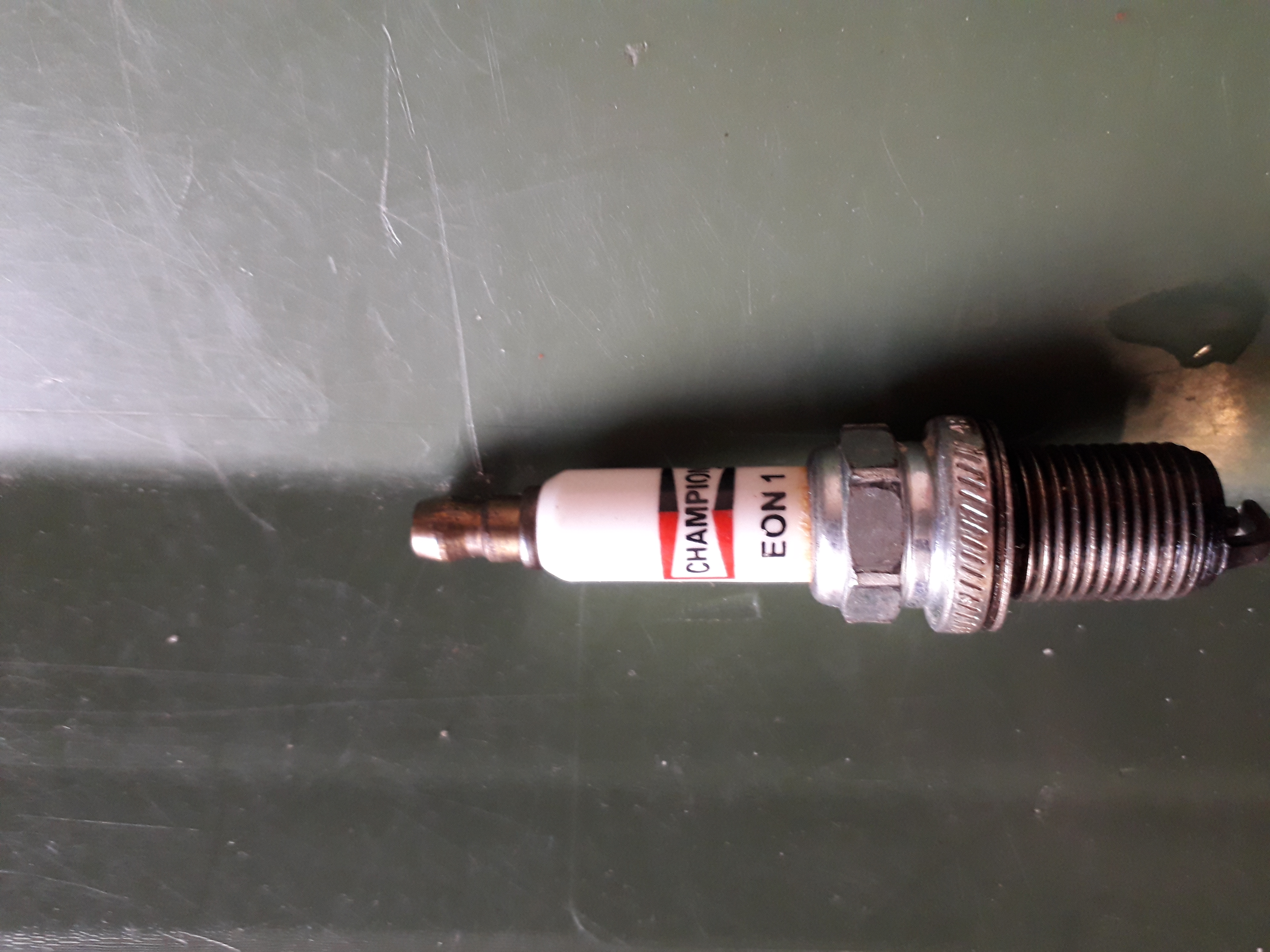

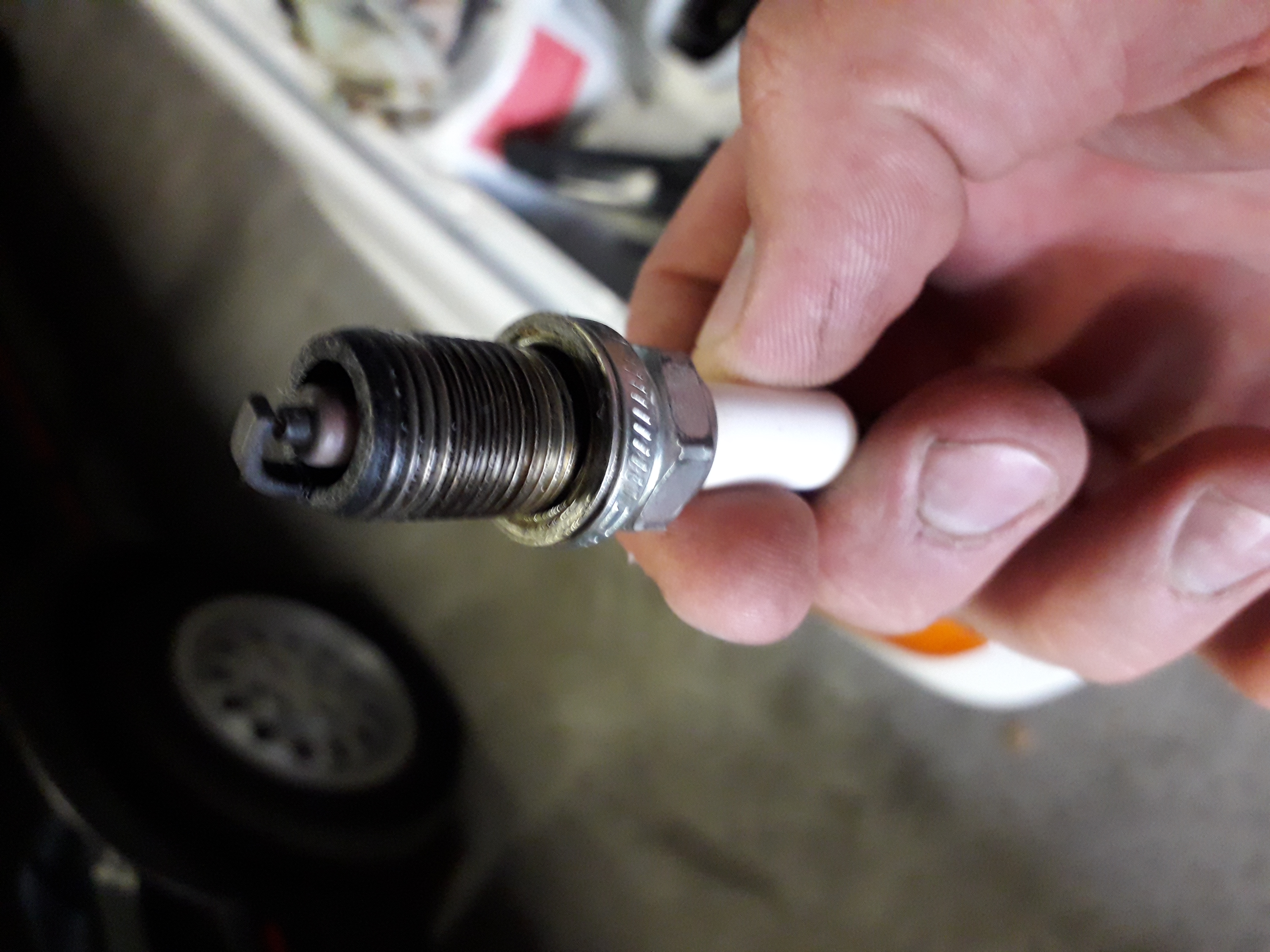

Voilà pour les bougies.
Je suis du côté de Royan et toi ?
Quesque tu appel plug and play car moi j'ai acheter un pack complet chemise piston segment donc les segments en théorie sont fabriquer pour ces pistons et chemise :unsure:
Messages : 19664
Has thanked : 1638 times
Been thanked : 1163 times
Re: Fumée bleu au changement de rapport
Ce ne sont pas les bougies d'origine. Ça n'a pas forcément de conséquences mais le fait de les avoir élimine une piste de dysfonctionnement.
