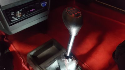

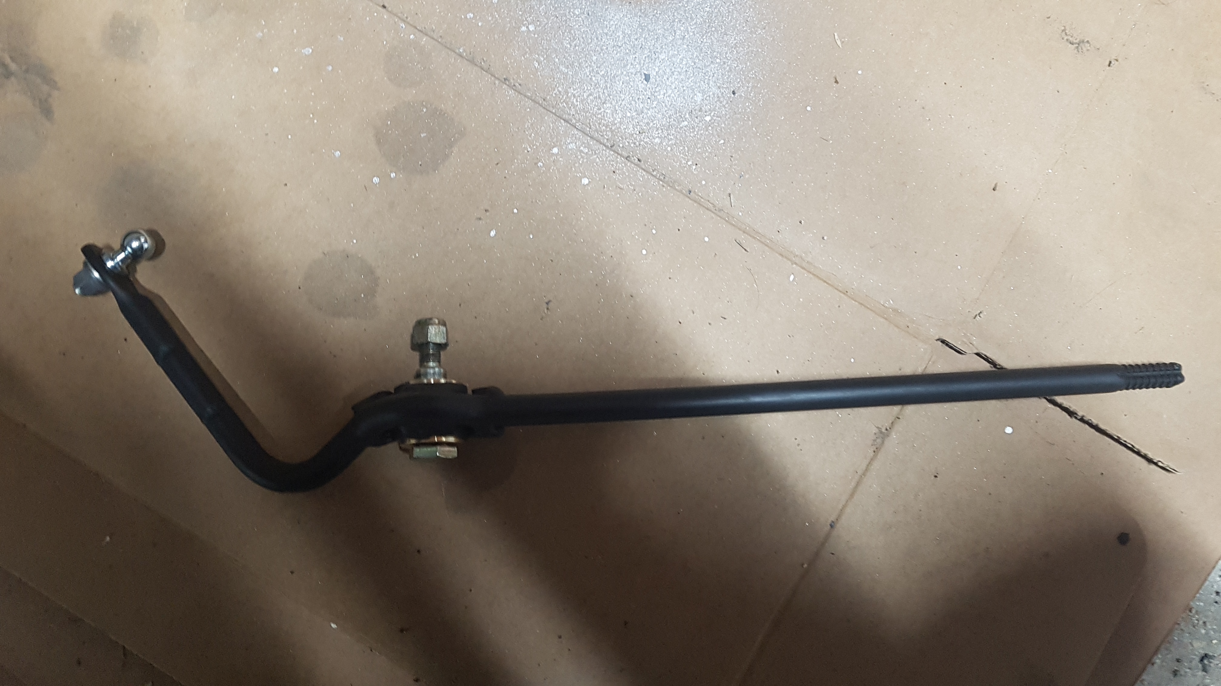

Ca consiste en quoi la modif ? c'est comme un quick-shift ?
Messages : 13631
Has thanked : 539 times
Been thanked : 1174 times
Re: Ma 205 Rallye 1989
C'EST un quickshift! :ok:

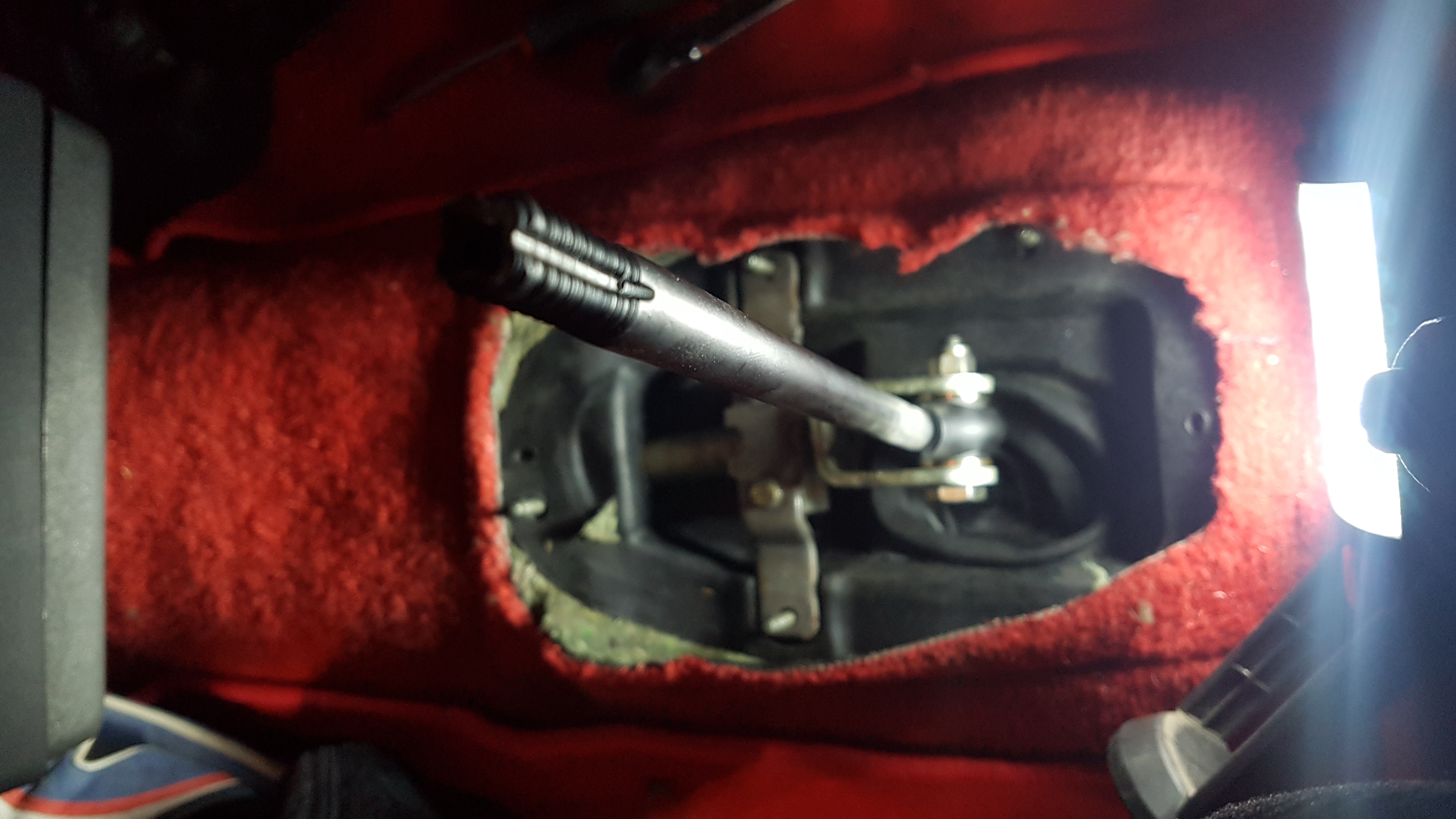

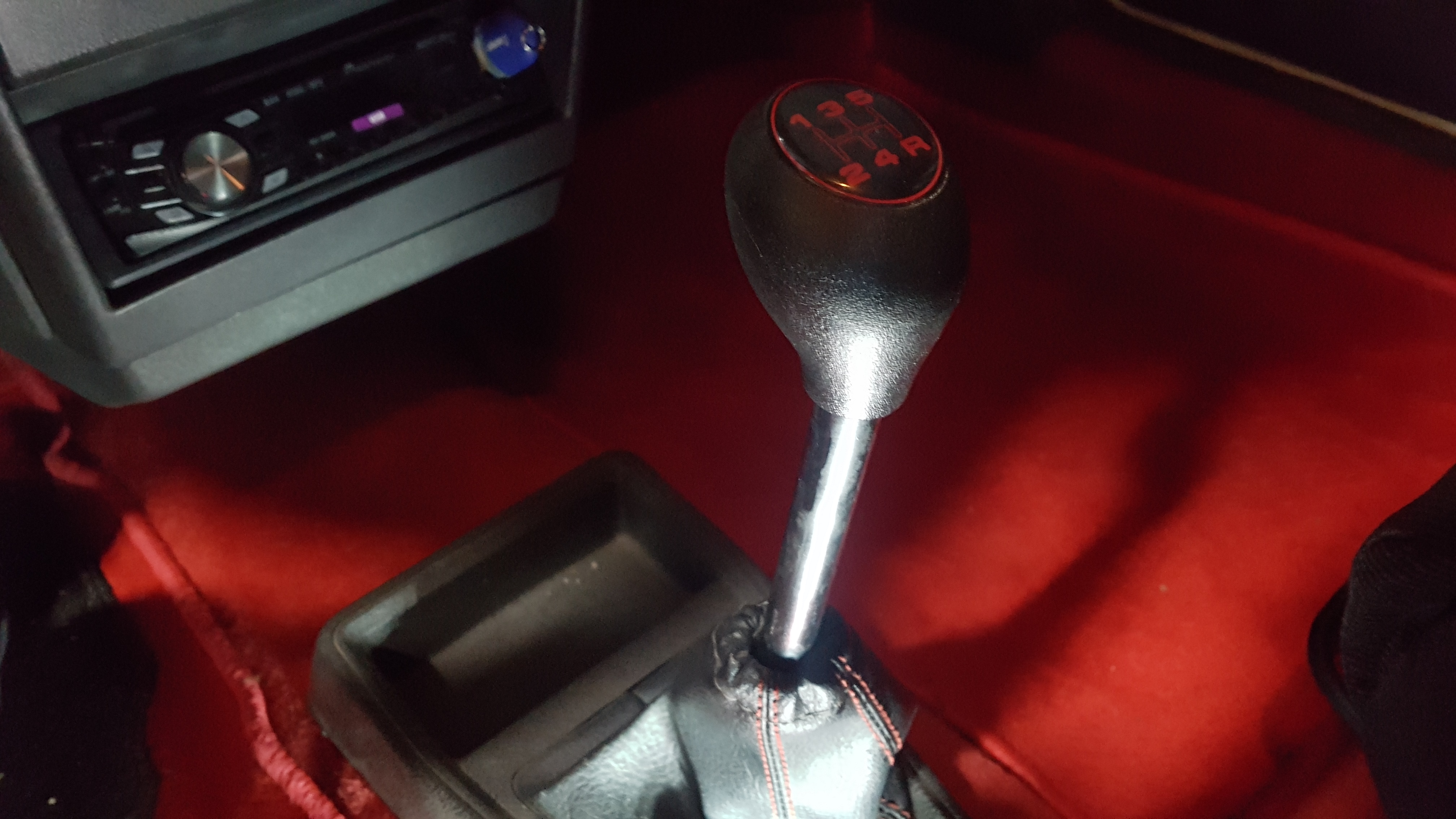

En fait on a rallongé la partie basse ce qui réduit la course du levier de plusieurs centimètres sur l'axe 1/2 (ou 3/4), ça ne change rien en latéral (on garde ainsi la précision du levier d'origine)
Voilà ce que ça donne sr la grA pour te donner une idée:
Avant:
[bbvideo=853,480]https://www.youtube.com/watch?v=-IWRBCGqB5o[/bbvideo]
Après:
[bbvideo=853,480]https://www.youtube.com/watch?v=m1ZA1B76mYw[/bbvideo]

En vidéo ça a pas l'air mal du tout, la longue biellette est d'une longueur d'origine ou elle est aussi rallongée ? Et la société prend combien pour la modif du levier ?
Messages : 13631
La longue biellette a gardé la longueur d'origine ( je l'ai juste montée pour avoir les biellettes verrouillées comme les 2 autres. ;)
Pour le prix, ayant validé le "prototype", j'ai eu un prix d'ami :mrgreen: , mais ça ne va pas chercher loin surtout si tu lui fournis déjà le levier d'origine :ok:

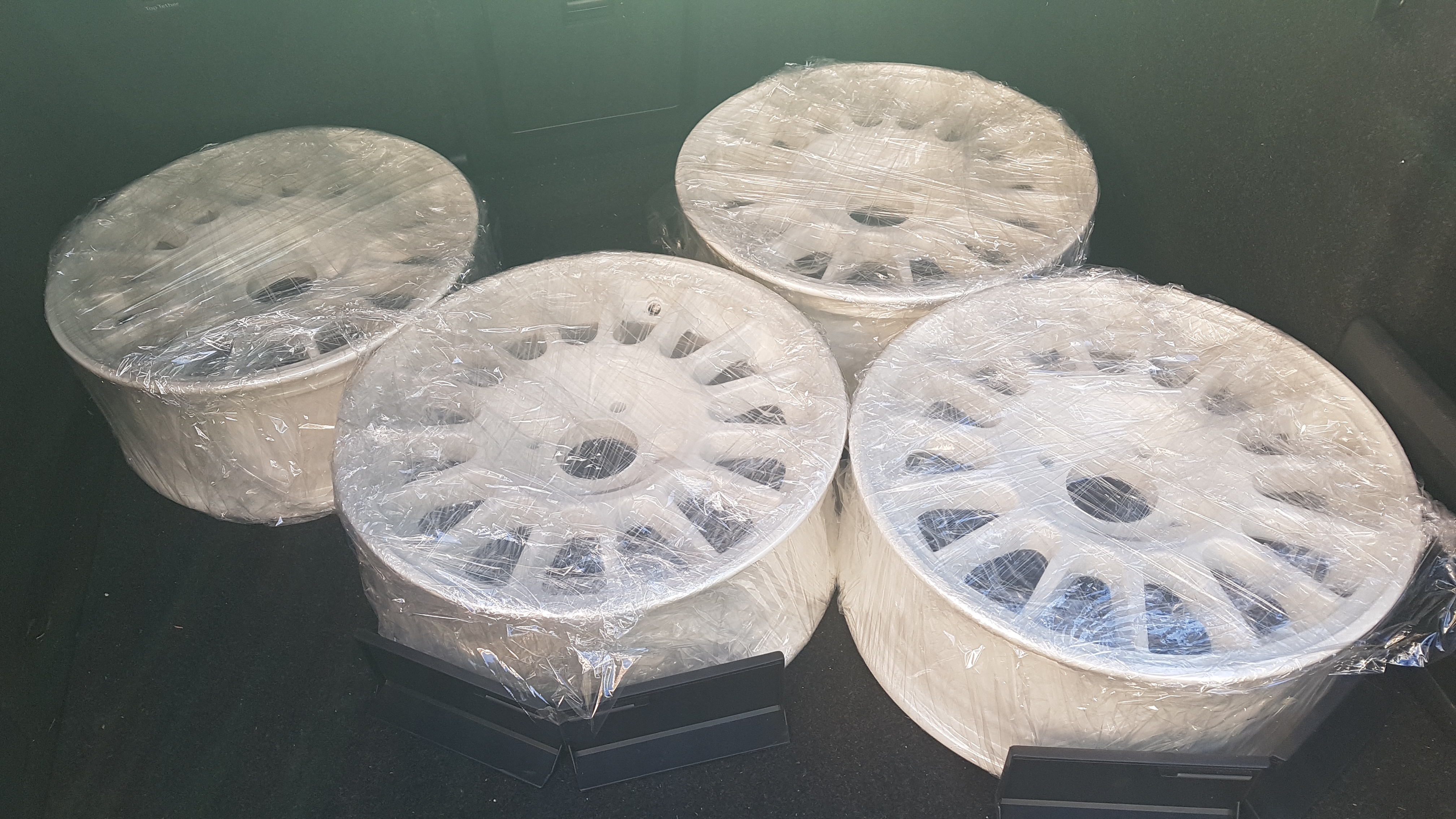

:ok: jantes récupérées :wub:
Pour la teinte, c'est un RAL9010, ça a l'air très proche du blanc Meije :ok:
Plus qu'à faire monter les pneus cet après midi :rolleyes:

Les pneus tous neufs ont été montés cet après-midi! :blush:
...et les roues sont sur la voiture ce soir! :bien:
Il me reste les caches centraux à refaire, j'hésite encore à les peindre comme avant en blanc avec le lion rouge ou , pour rappeler l'origine, en noir mat avec le lion blanc ... :unsure:

C’est quoi le budget pour faire repeindre 4 jantes en Epoxy ?
Messages : 13631
50€ HT/jante sablage et peinture :ok:
