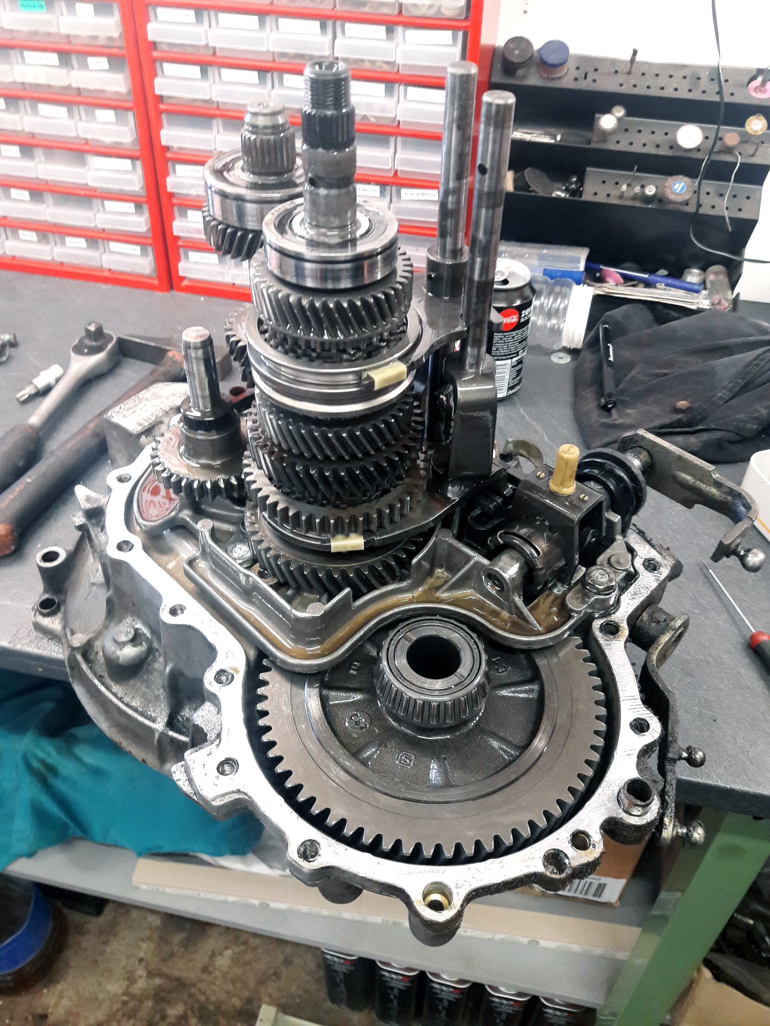

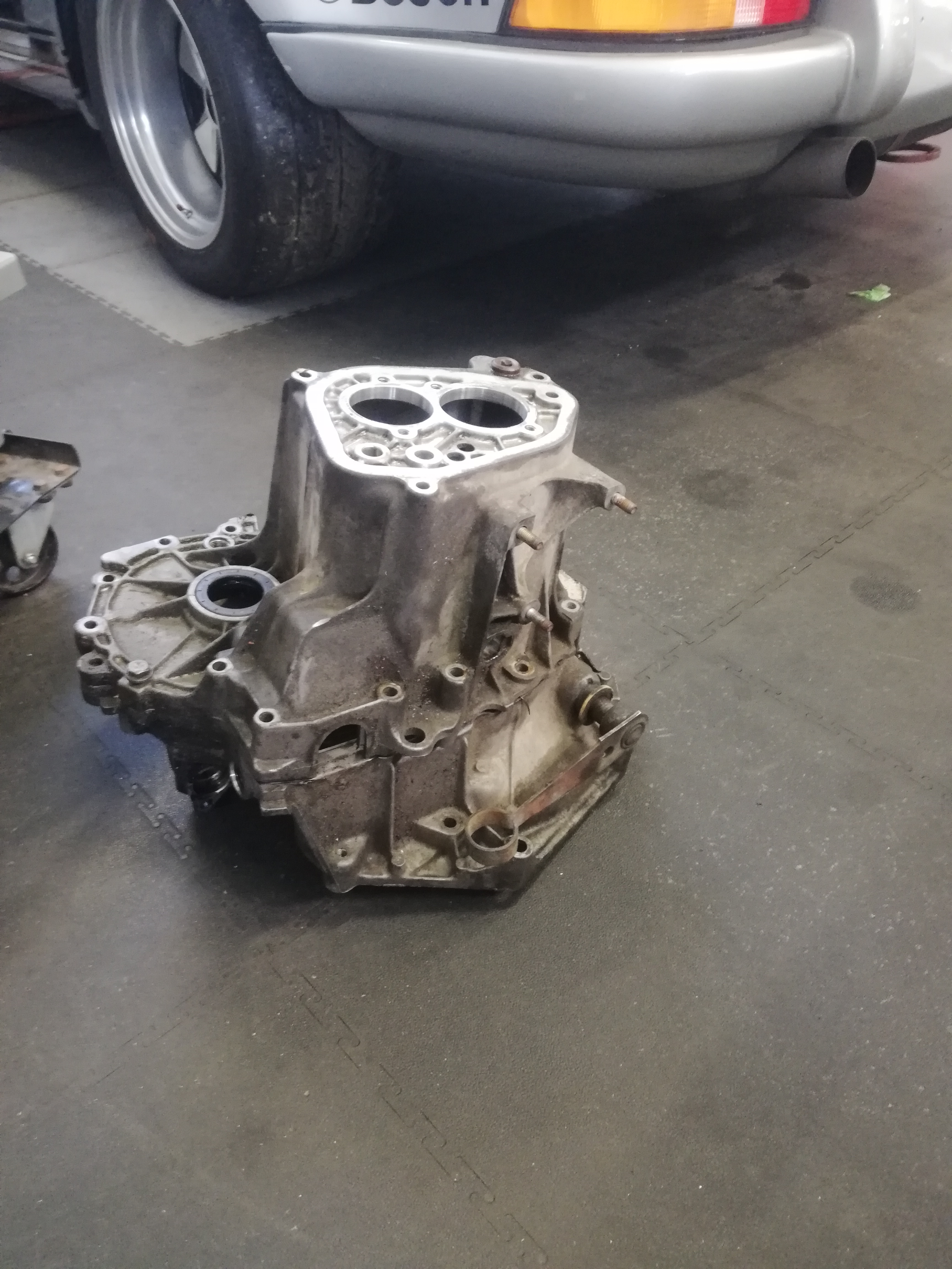

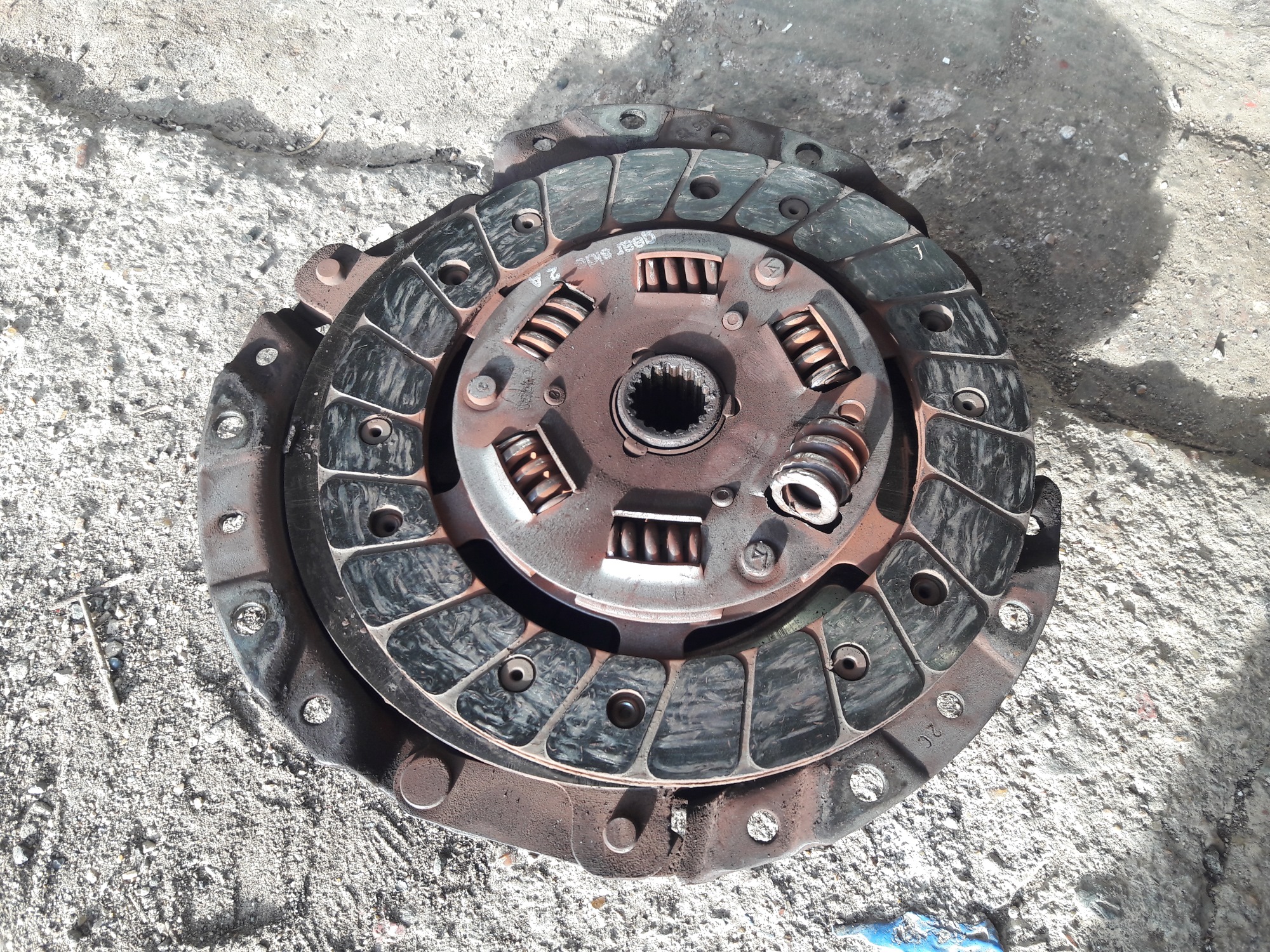

Je suis en train de voir avec clemsky28 pour voir ma boite de vitesse. Question bête, mais une fois qu'on y est, qu'il a-t-il à faire en préventif ?
-roulement
-synchro (qu'appelle t-on synchro, les bagues ?)
-embrayage / butée
-le câble d'embrayage, c'est con de le changer ou pas ?
L'huile, je remet la même ? rooo j'déconne

Oui ce sont les bagues
Le cable d'embrayage, selon l'état... c'est costaud ces machins

La boîte va bien ou tu rencontres des difficultés de passage ou de l'accroche?
Si tout est ok et que tu veux simplement faire du préventif alors oui roulements, bagues de synchro uniquement, bagues de fourchette d'embrayage, éventuellement fourchette d'embrayage selon l'état, l'embrayage moi je dirai à voir suivant l'état mais moi c'est mon boulot donc si il faut redéposer dans 5000 km c'est pas un soucis
Le câble c'est pas nécessaire, car tu peux le faire sans rien déposer si il vient à lâcher plus tard, c'est pas comme l'embrayage
L'huile tu peux réutiliser en y ajoutant une poignée de sciure .............

Désolé, mais très occupé ce week end !
La boite va bien sauf le bruit qui m'inquiète dont je parlais sur les autres pages. C'est donc du "pure préventif" et curatif pour les roulements on va dire.

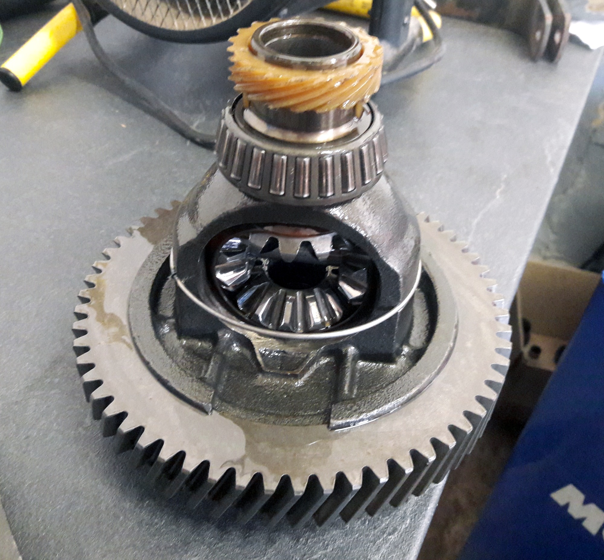

- olivF2000
- Messages : 5261
- Localisation : ESSONNE (91)
- Has thanked : 643 times
- Been thanked : 651 times
Re: Julien 205 Rallye, Retour en Juillet
Pas de soucis,je tombe la boite ce soir,elle sera ouverte ce week end,,ca aurai été l'occasion pour toi de voir le démontage
Voici ce que j'ai commandé ,2 kits roulement,un français et un anglais ,le français un peu plus complet et moins cher
https://www.ebay.co.uk/itm/191356470668
https://www.ebay.fr/itm/262367265830
Et aussi un kit pour syncros par encore reçus:
https://www.ebay.fr/itm/183499342516
les prix sont raisonnables toujours moins cher que chez Peugeot
