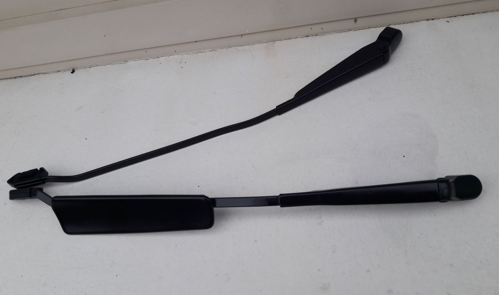

Un plein de SP98 le 17 novembre et je lui remonte ses bras d'essuis glace

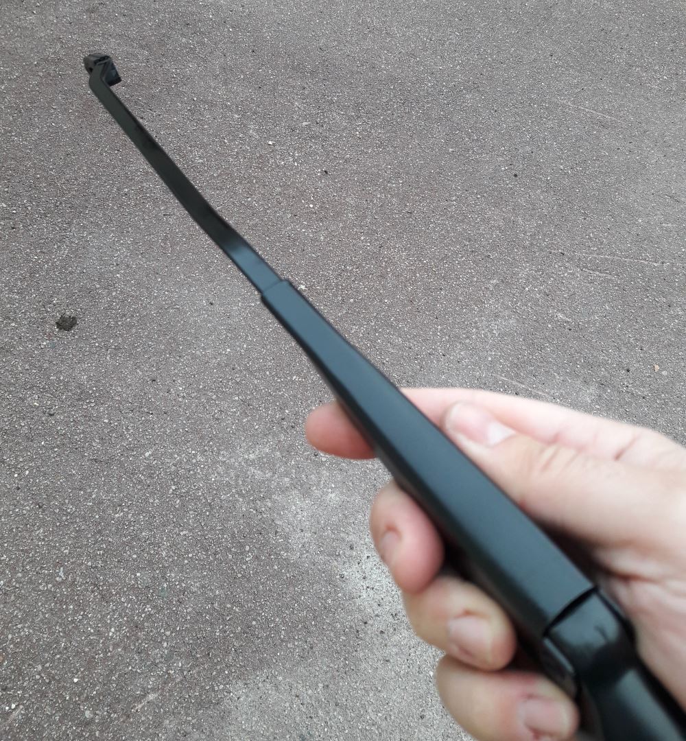

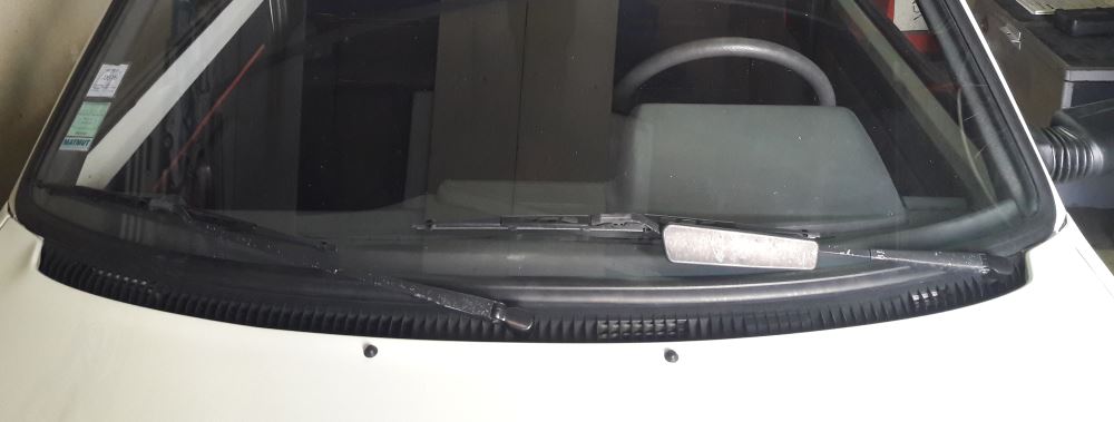

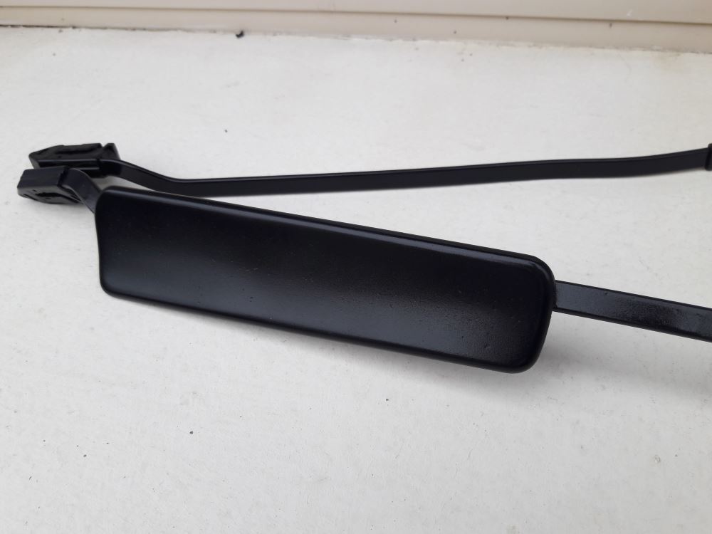

Tellement rare, j'ai sorti l'engin Vendredi, j'ai quand même fini par remonter les bras d'essuie glace
J'ai bien fais de prendre un conger vendredi vu la météo du week end
ça fait du bien
