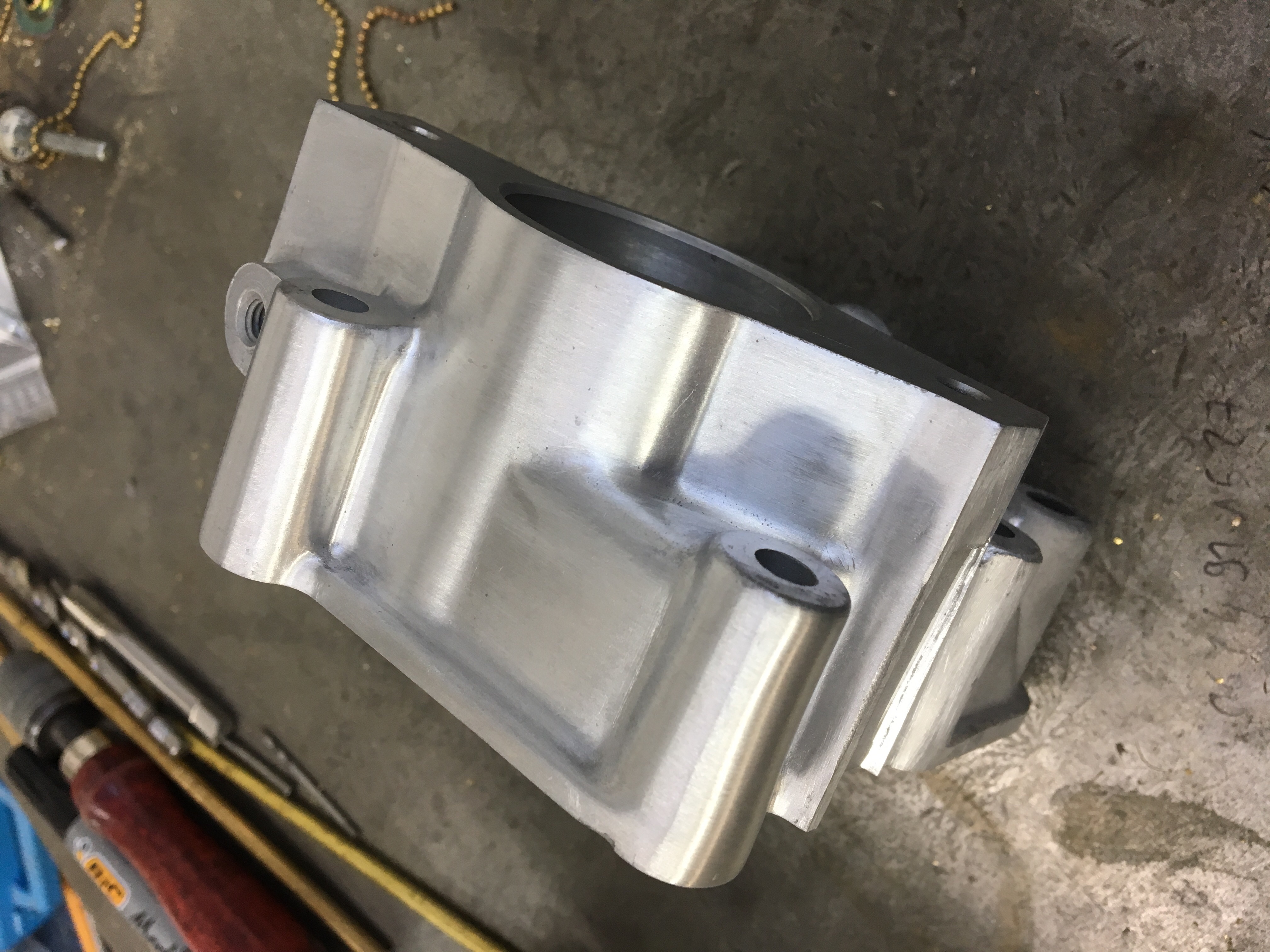

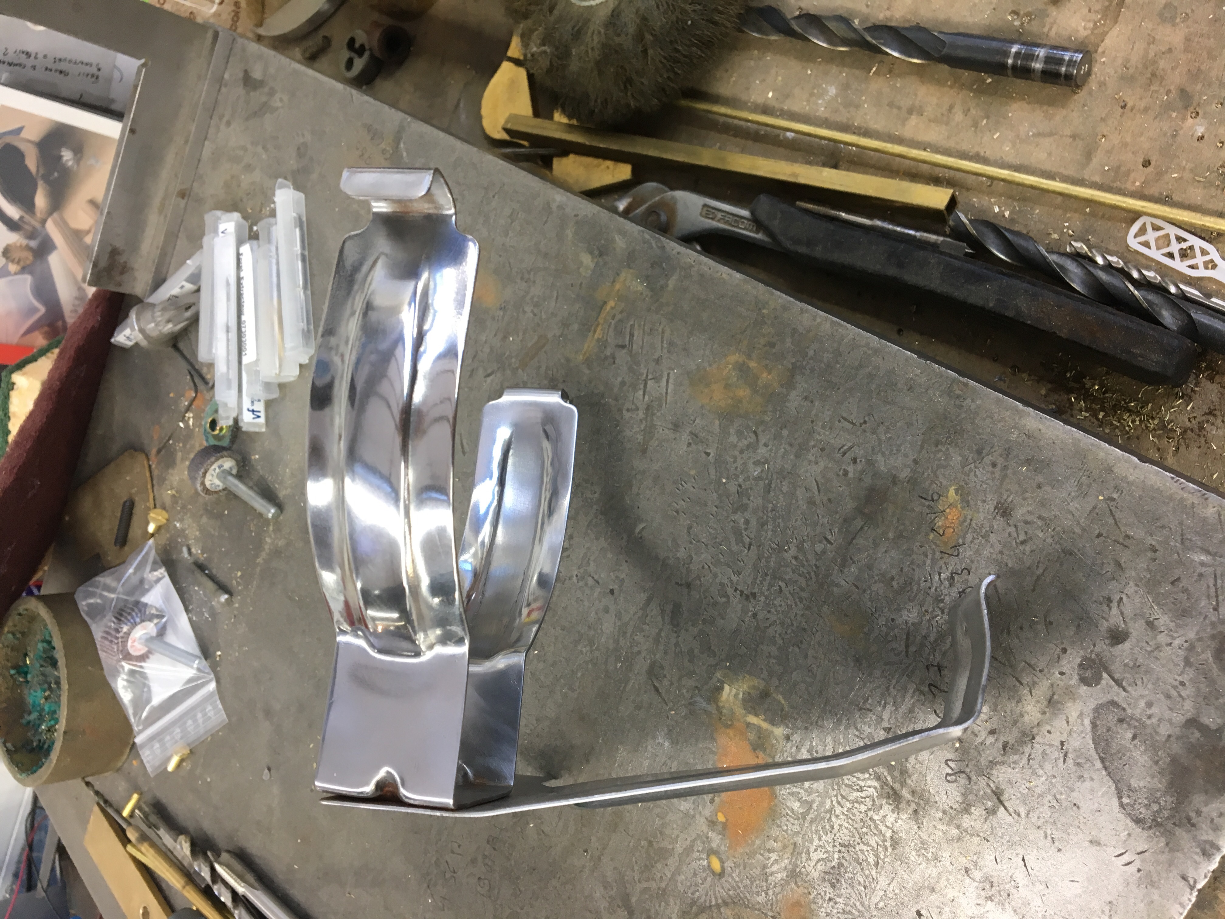

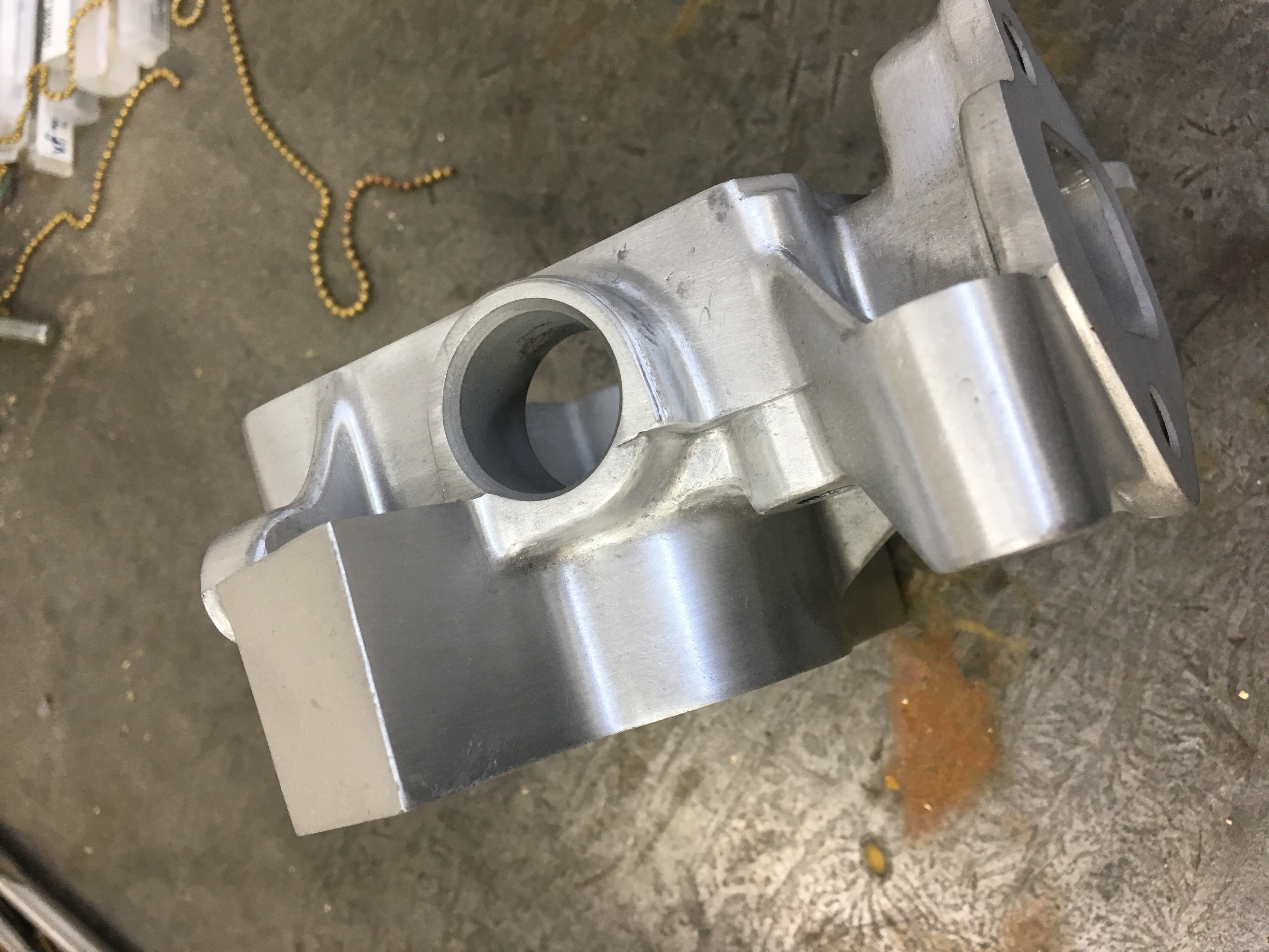

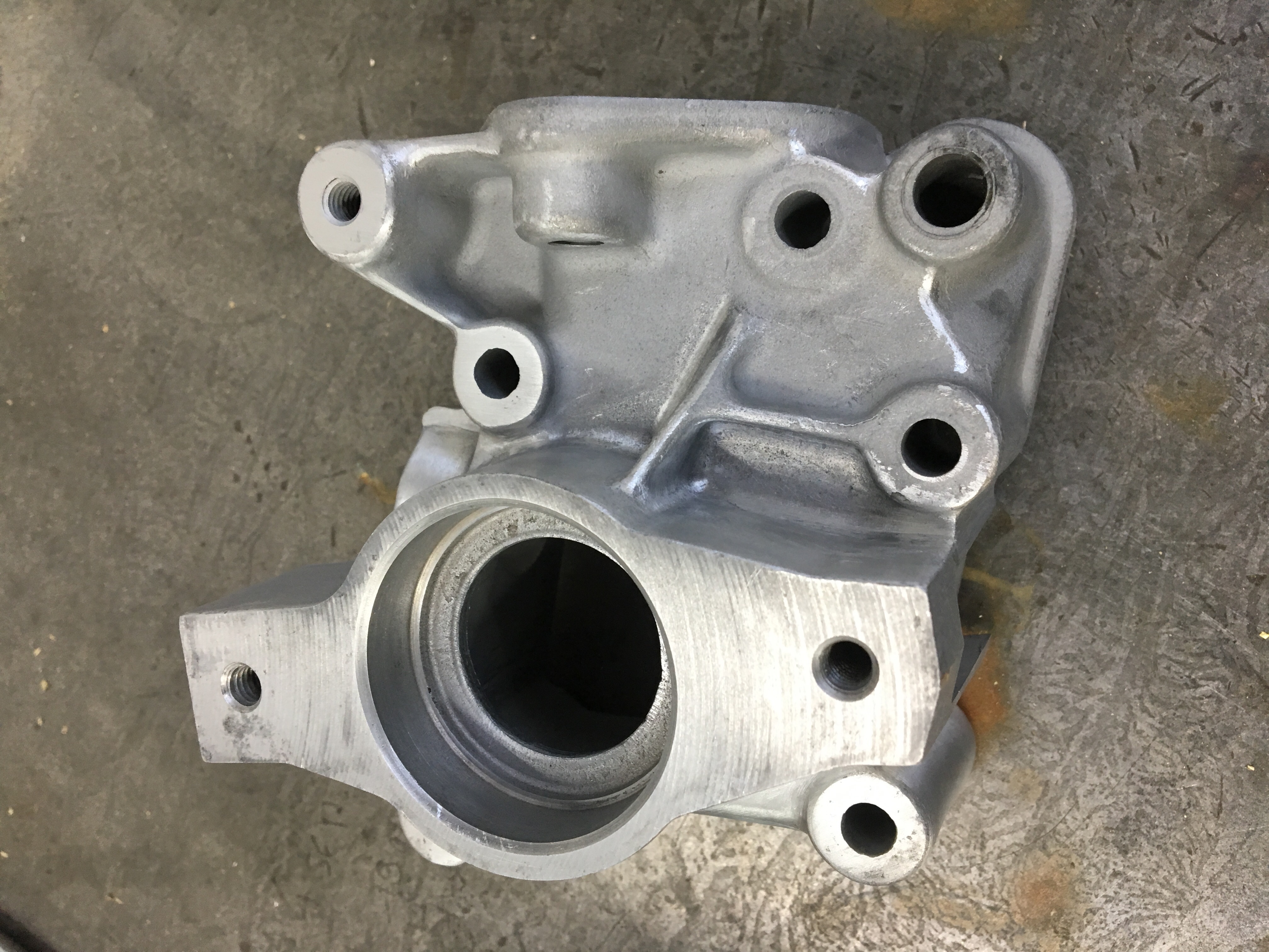

Et je continu de préparer mon 1er lot de bichro
Et aussi la prépa du boîtier d’allumeur comme celui du calorstat.
Reste cette partie là. Et là, ça va pas être une partie de plaisir !!! :p

Le top ca sera le polissage bloc/culasse /boîte. ... :mrgreen: bon courage

Bon pour tout vous dire j’y avait sérieusement pensé. Mais ça devient un boulot de titan. Et je pense que pour rouler tous temps hivers cormpris, ce serait du gâchis. :blush:
Je vais plutôt me concentrer à chercher une belle deco pour cette auto et prendre mon temps pour penser, préparer et réaliser la fixation de mon arceau.

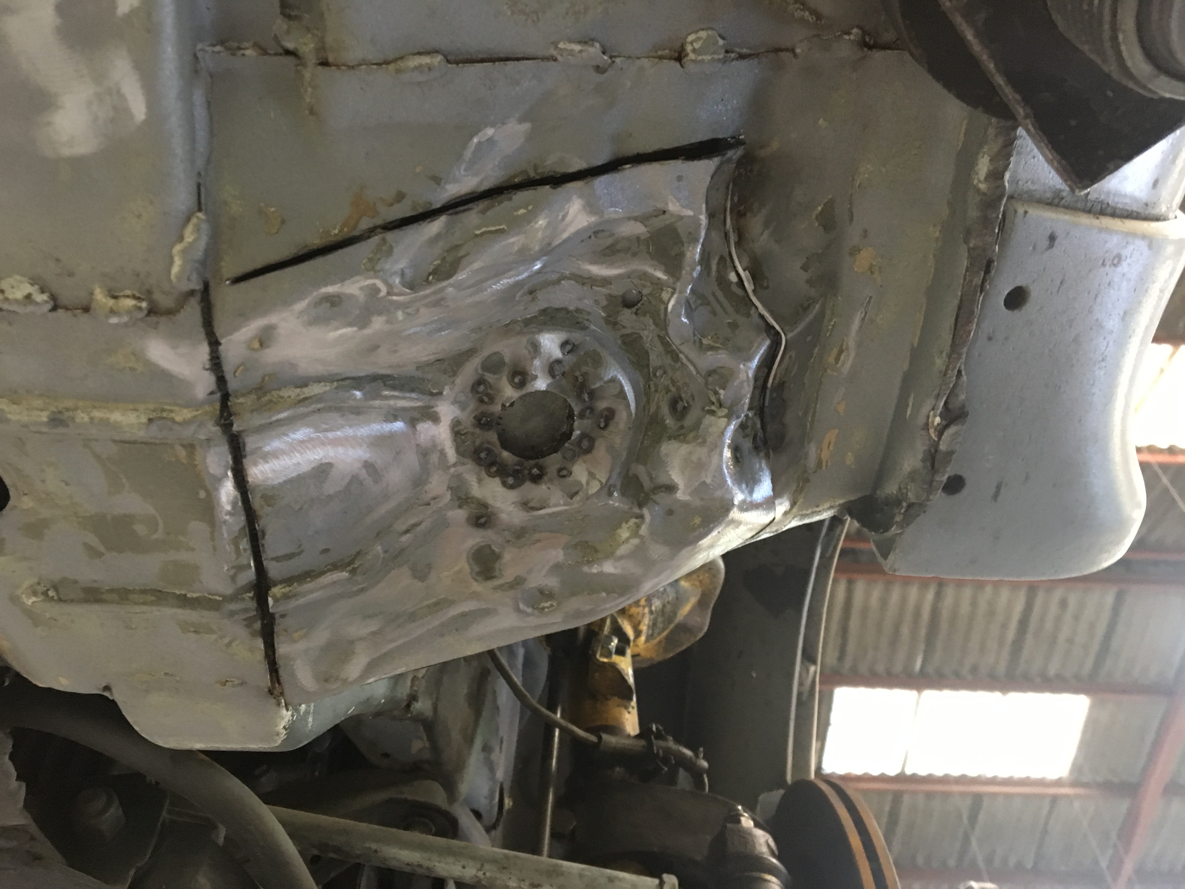

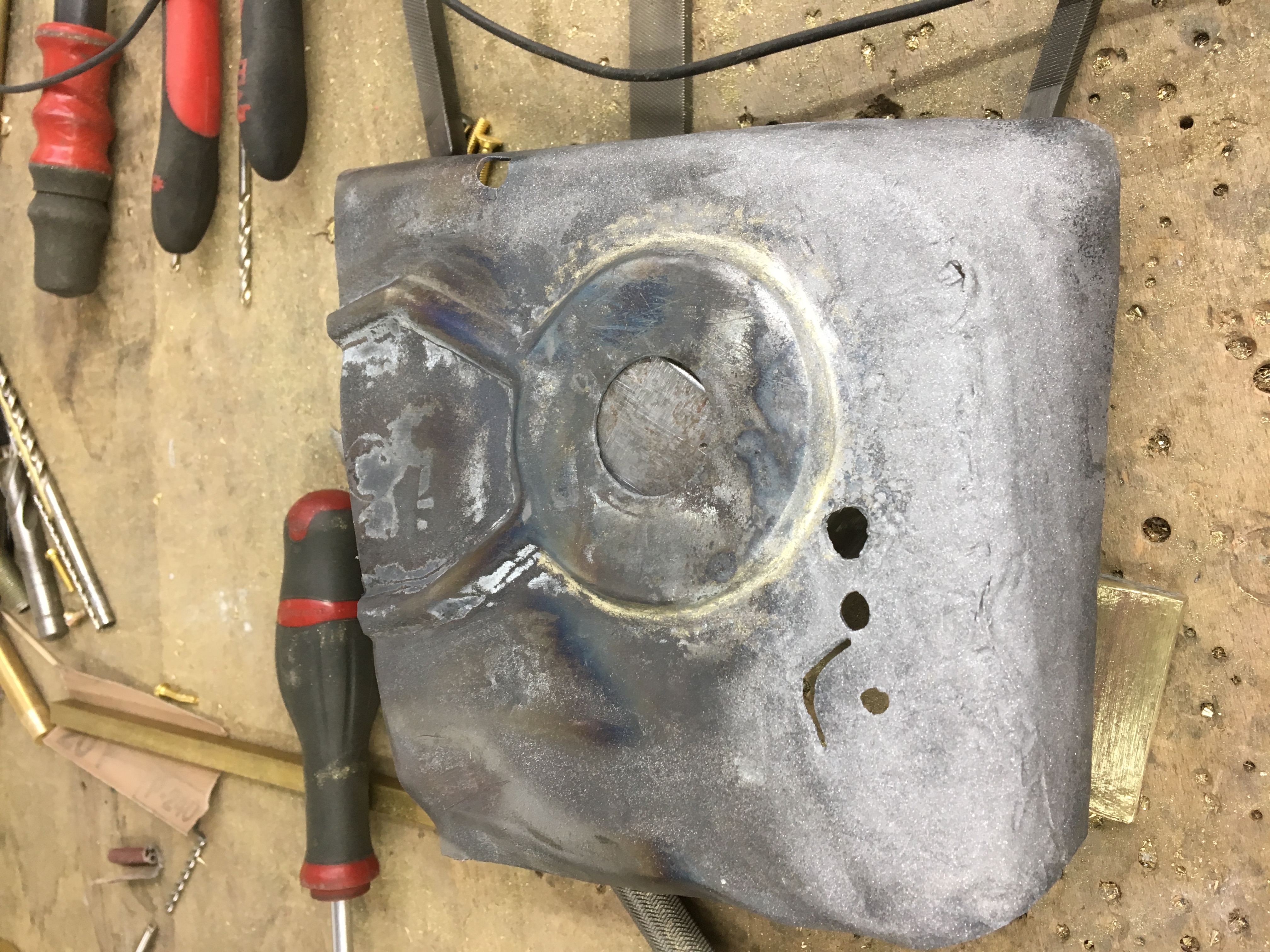

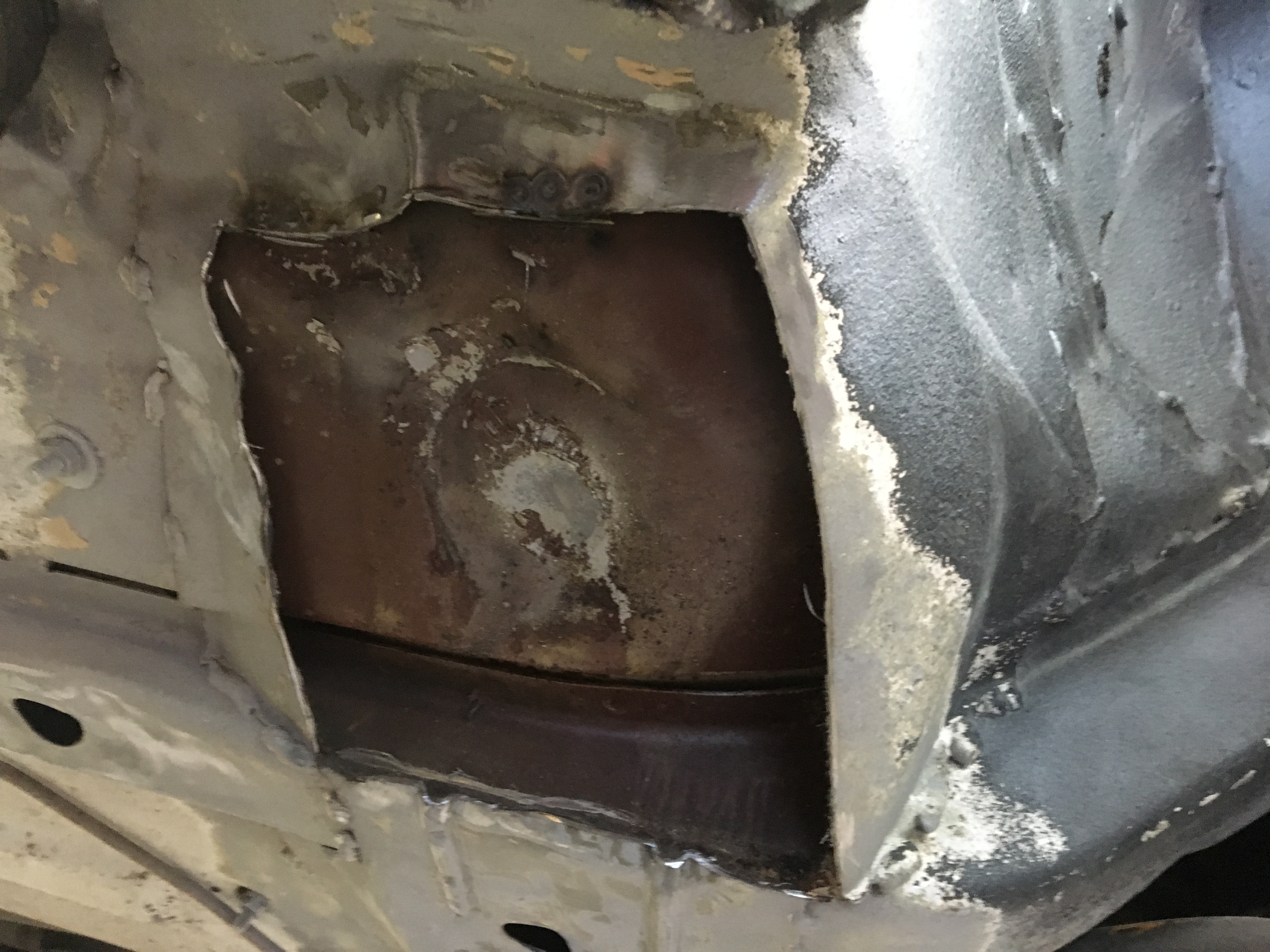

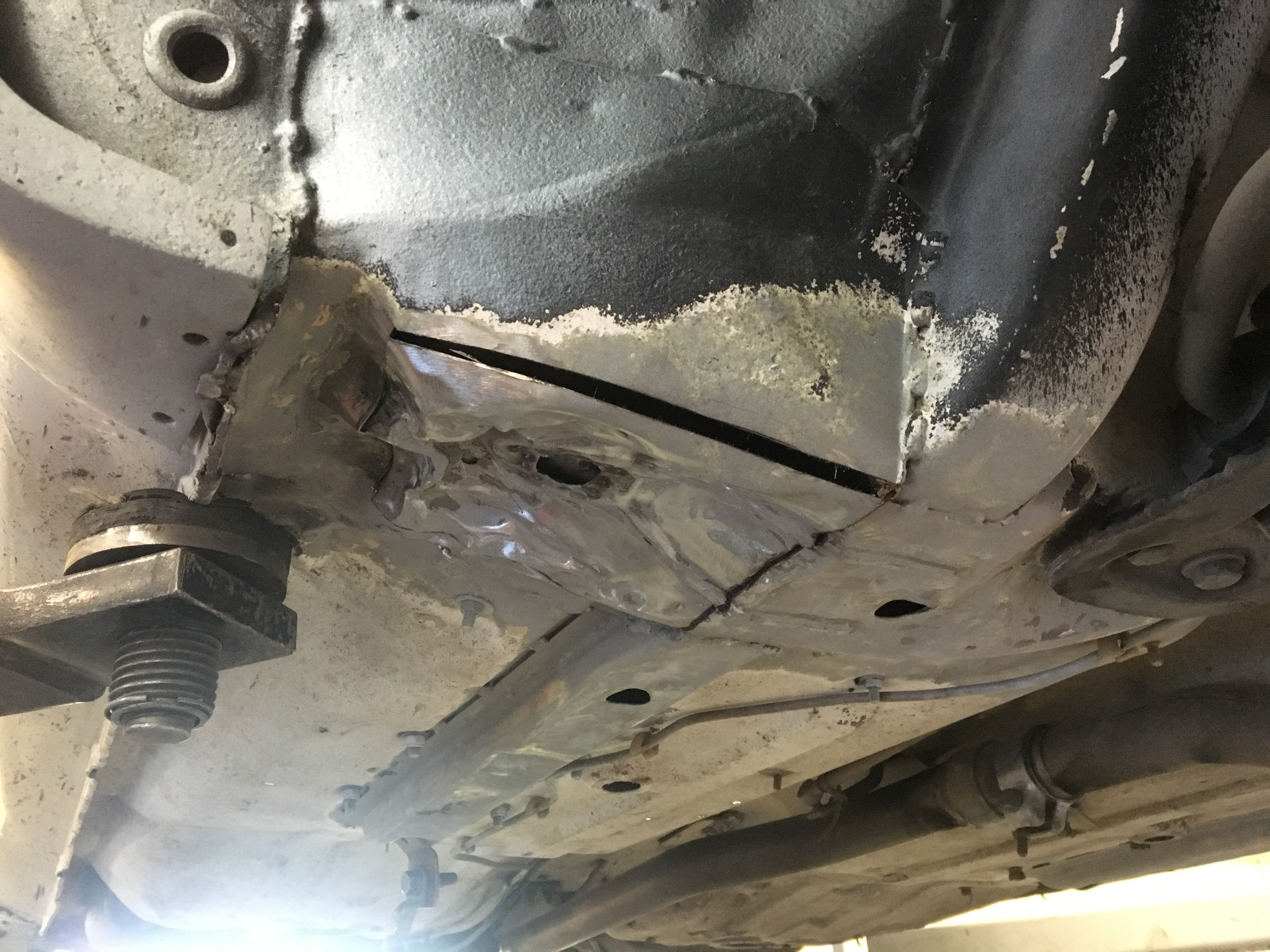

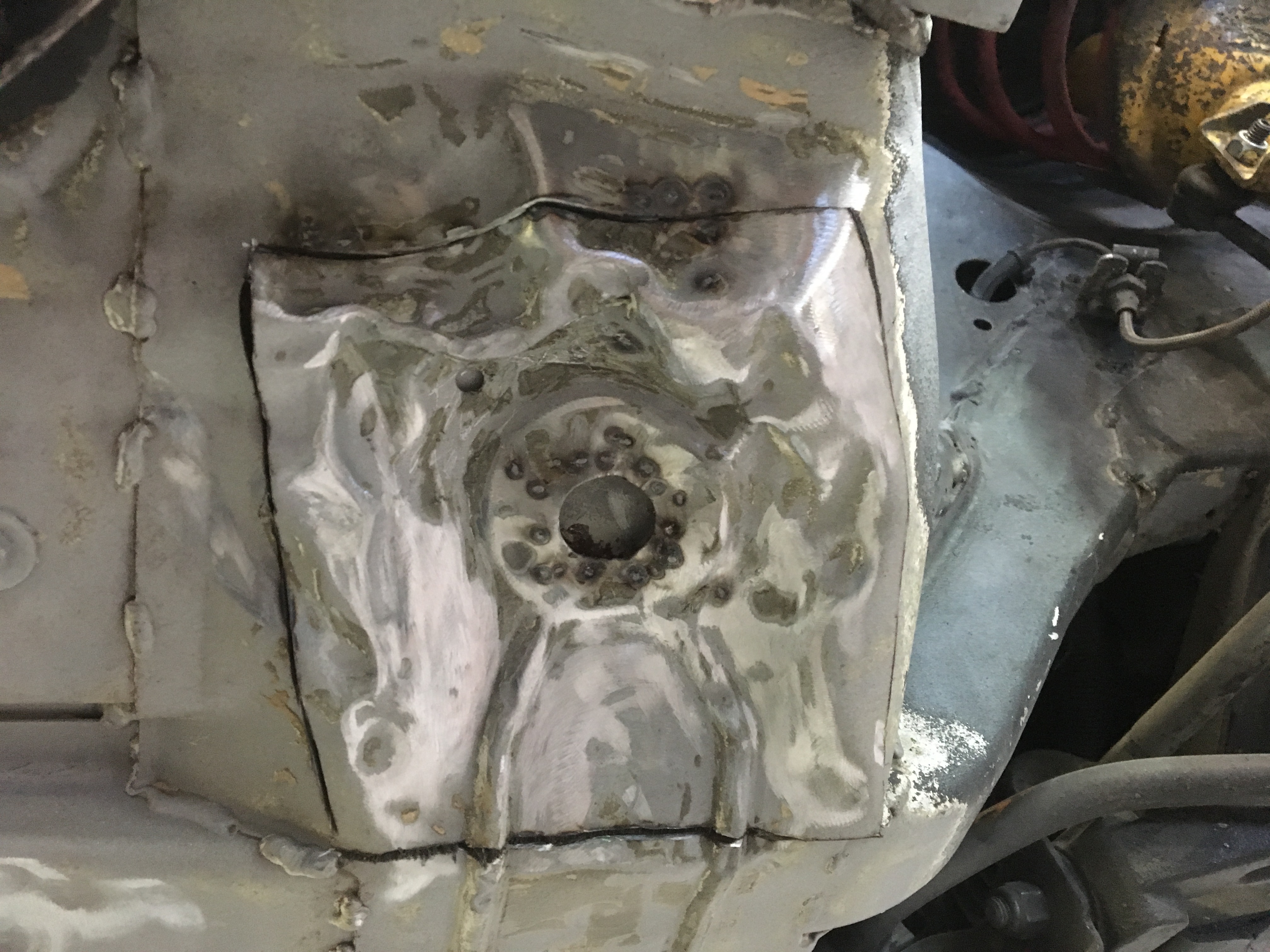

Bon petit chantier de la semaine.
Mon pote Francky a ses soubassements complètement défoncés et mâchouillés !!!
Après quelques essais au tireclou, on laisse tomber. Trop de plis pour sortir ça comme ça.
On coupe, on remet en forme et on ressoude.
Qui vivra vera !!! :mrgreen:

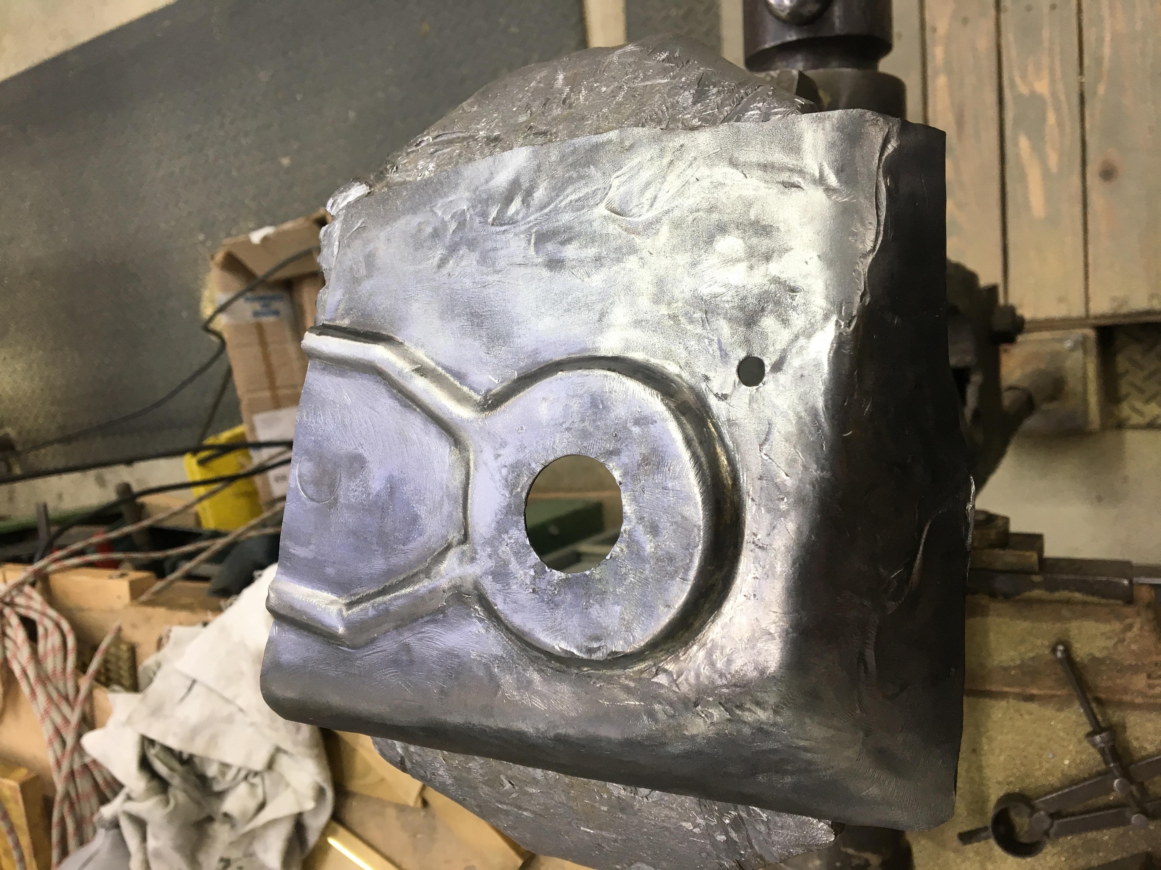

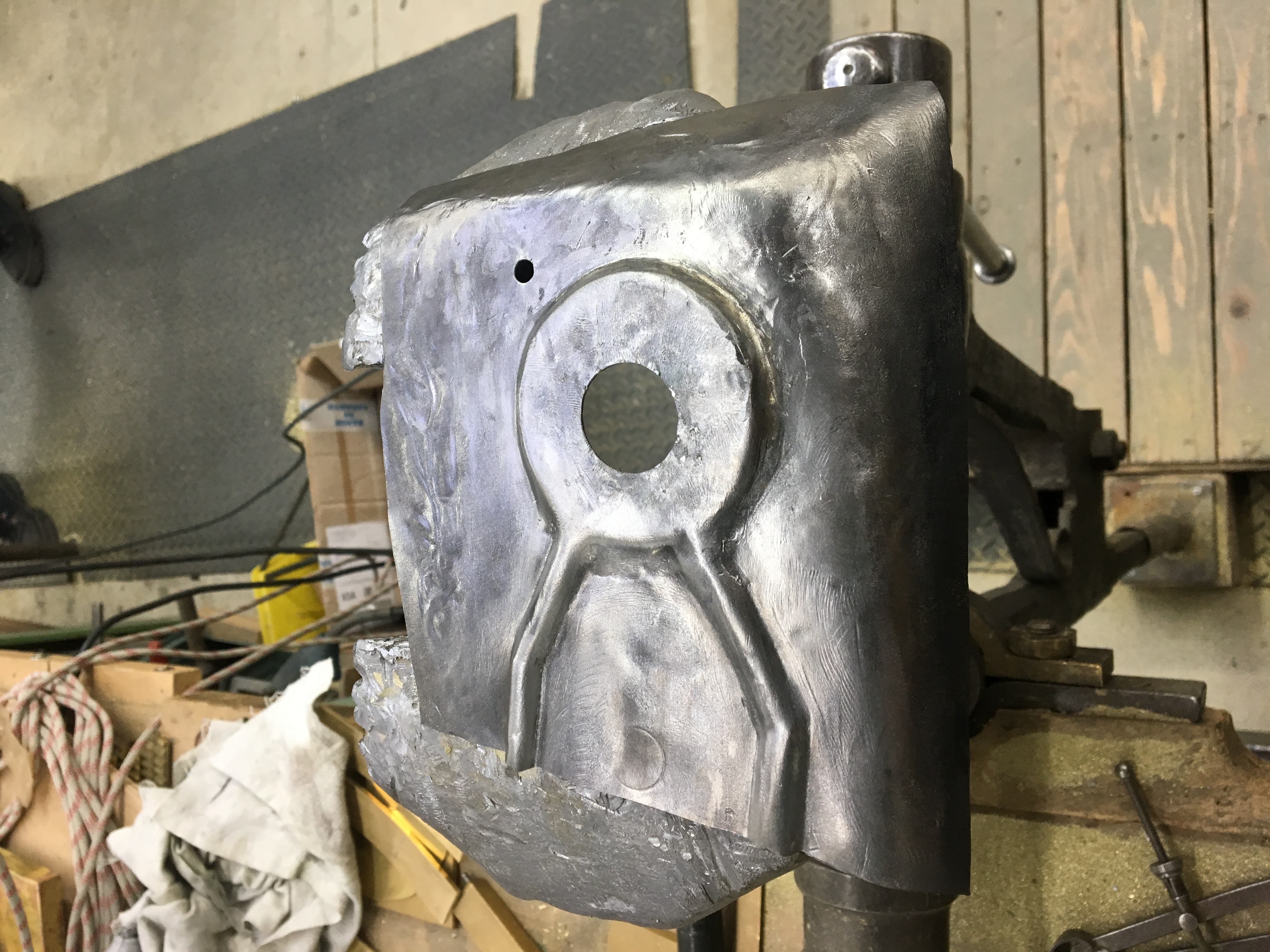

Maintenant on redresse. Le premier était abîmé mais pas de plis majeurs. Je ne suis pas certain de la forme mais je trouve que le résultat est plutôt engageant :D
Si quelqu’un a de belles photo de ces soubassements, je prends. :ok:

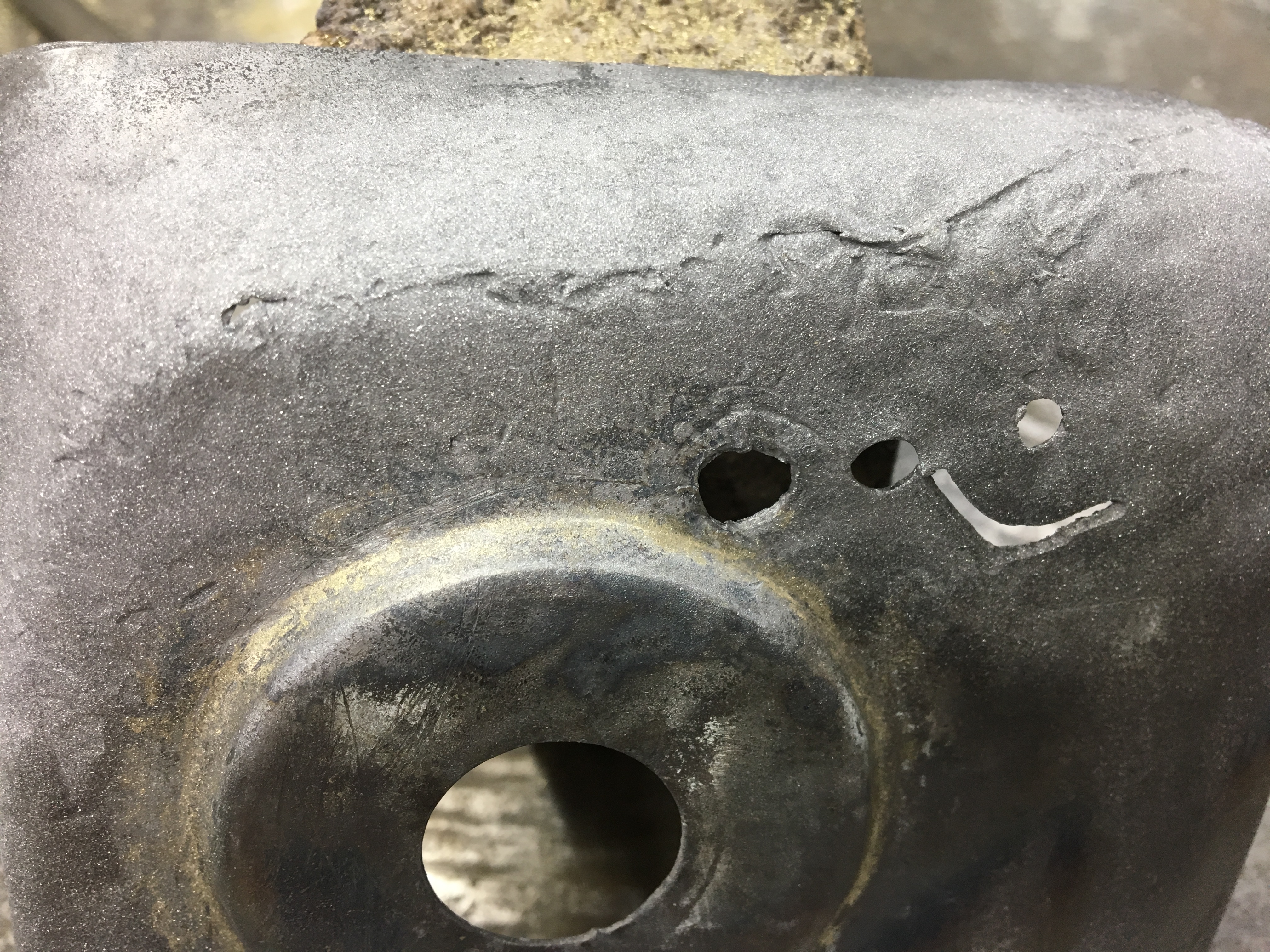

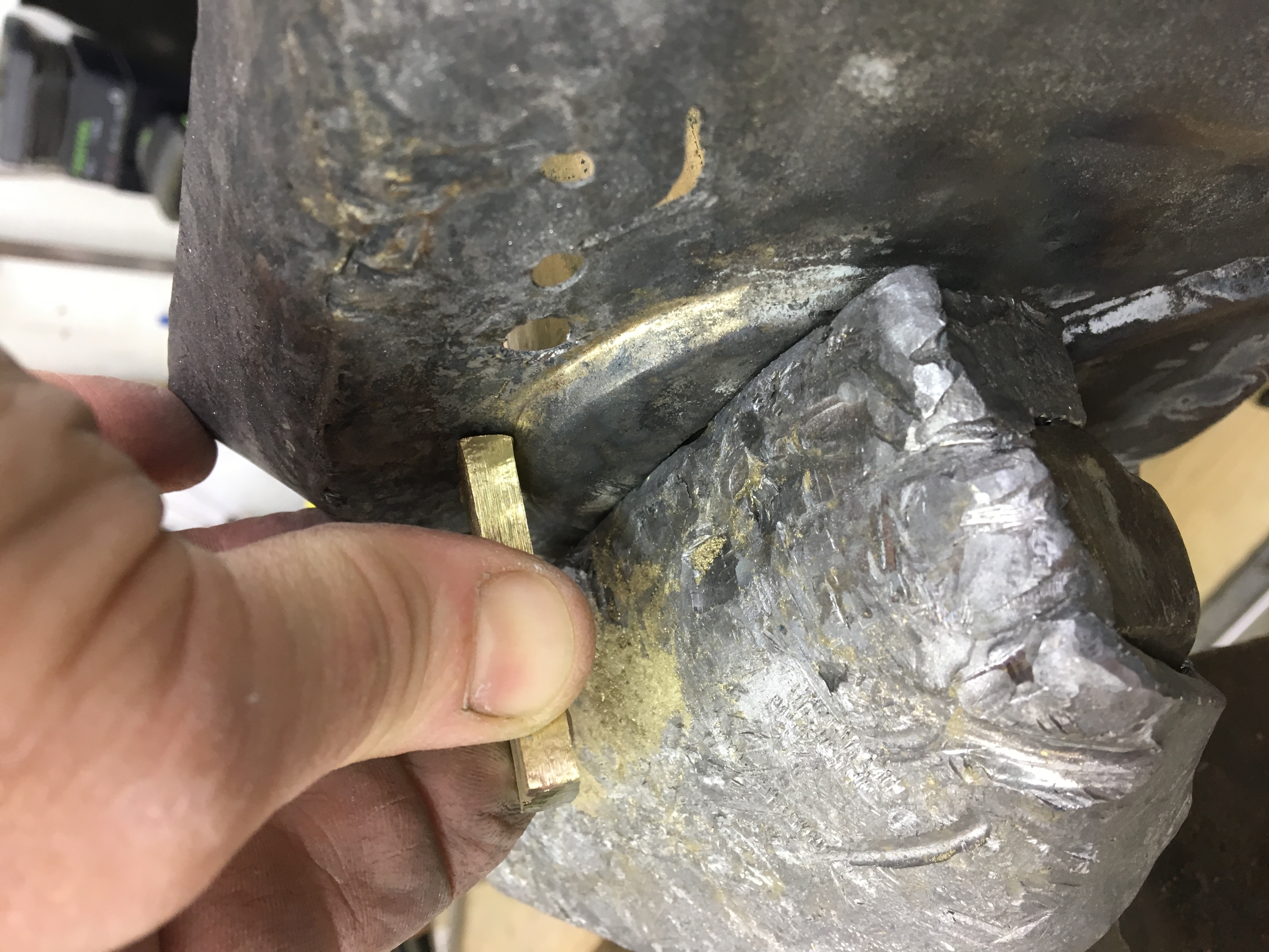

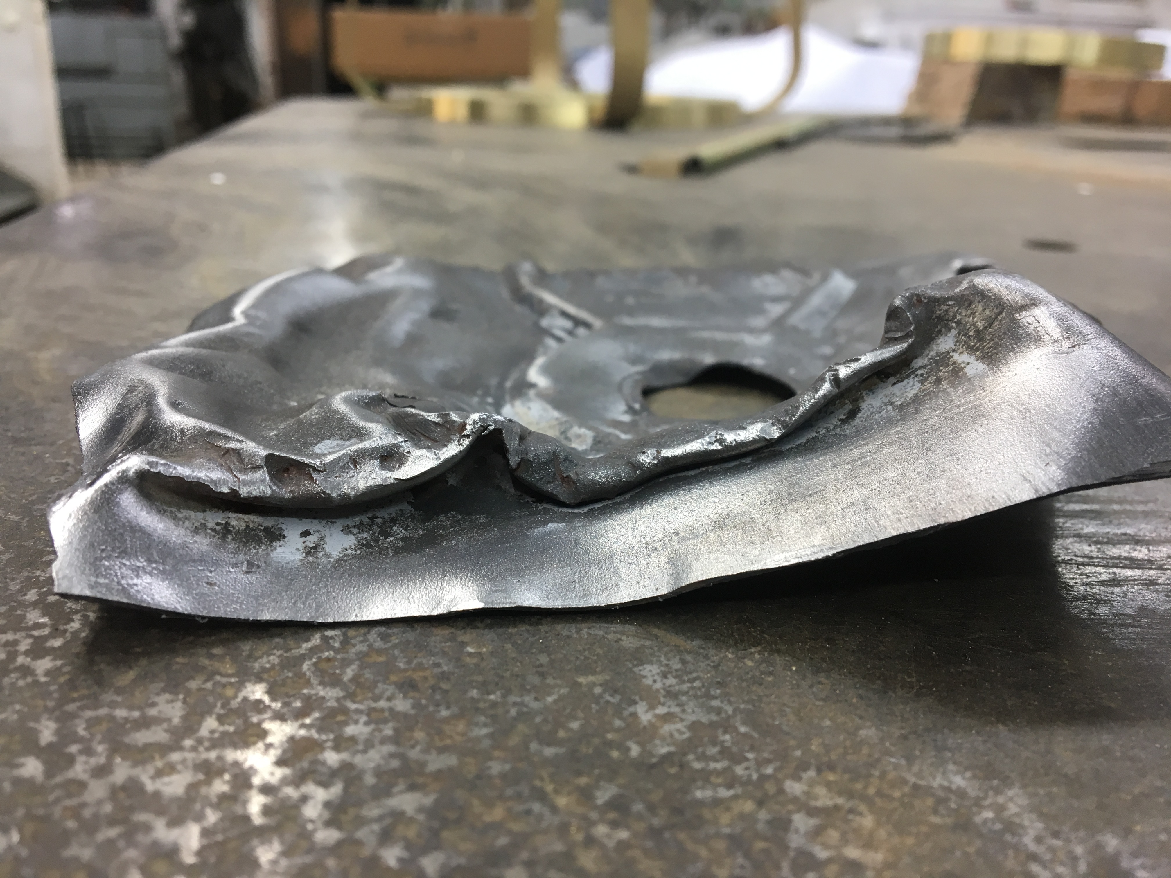

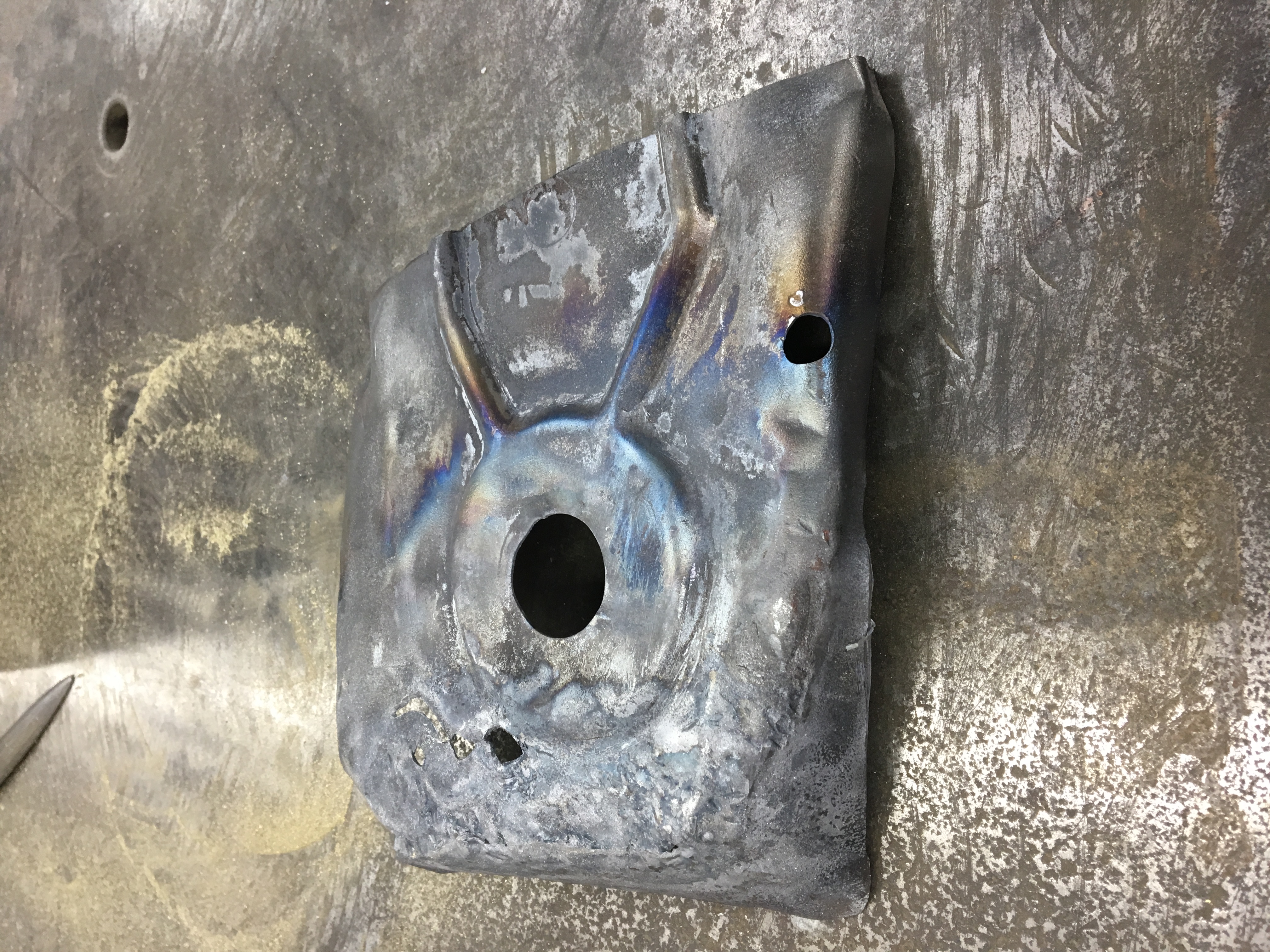

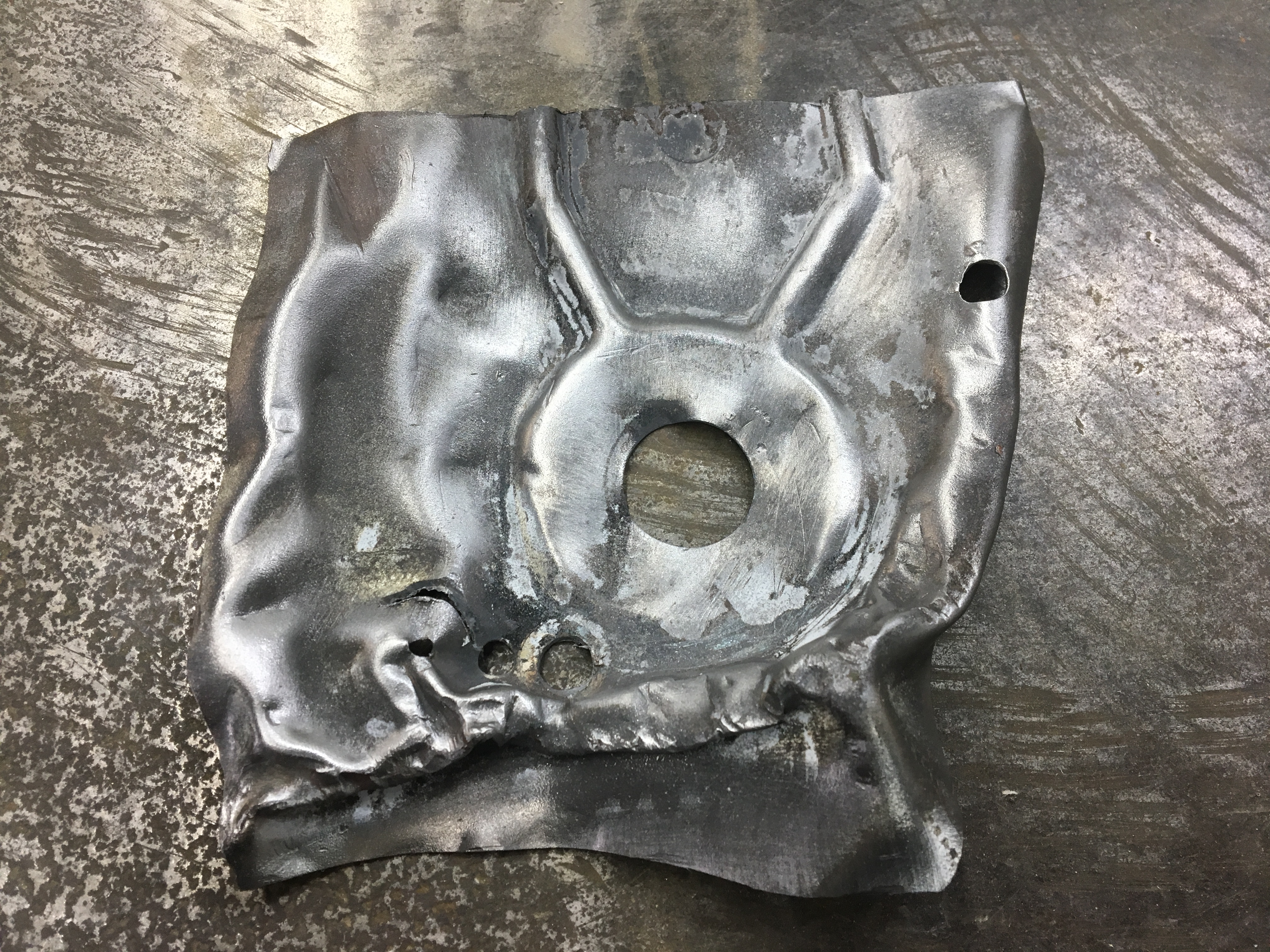

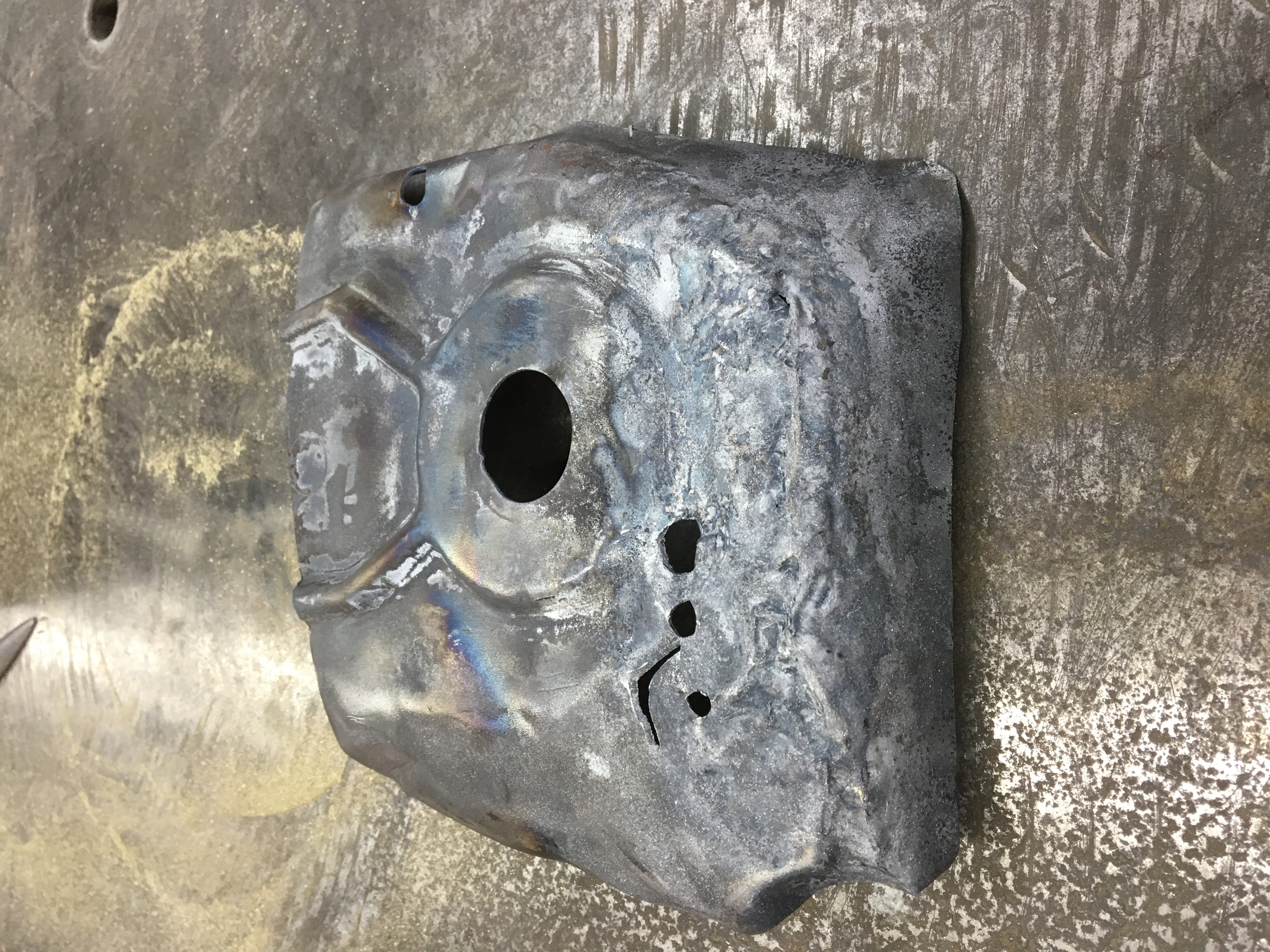

Le second est beaucoup plus attaqué !!!

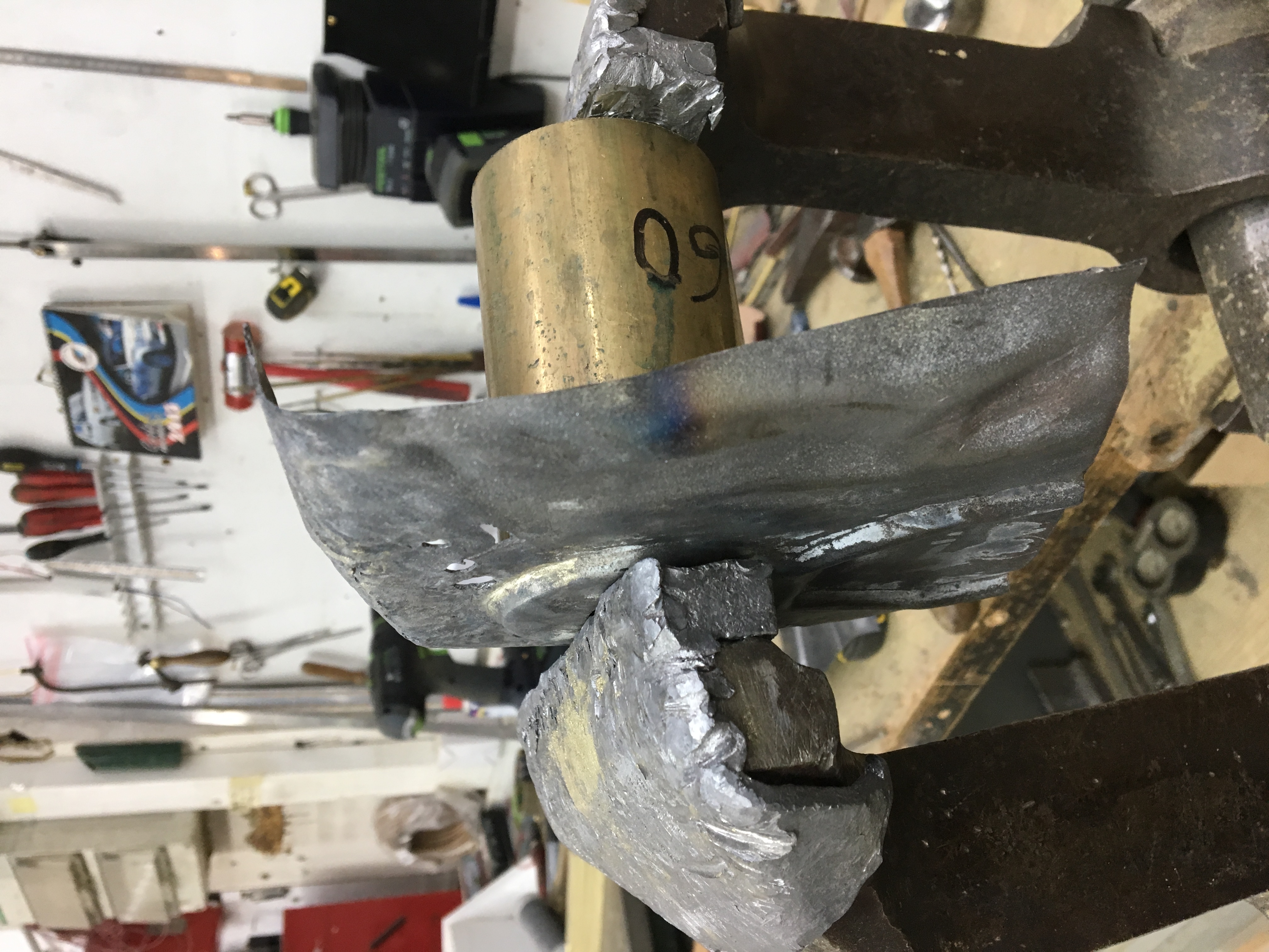

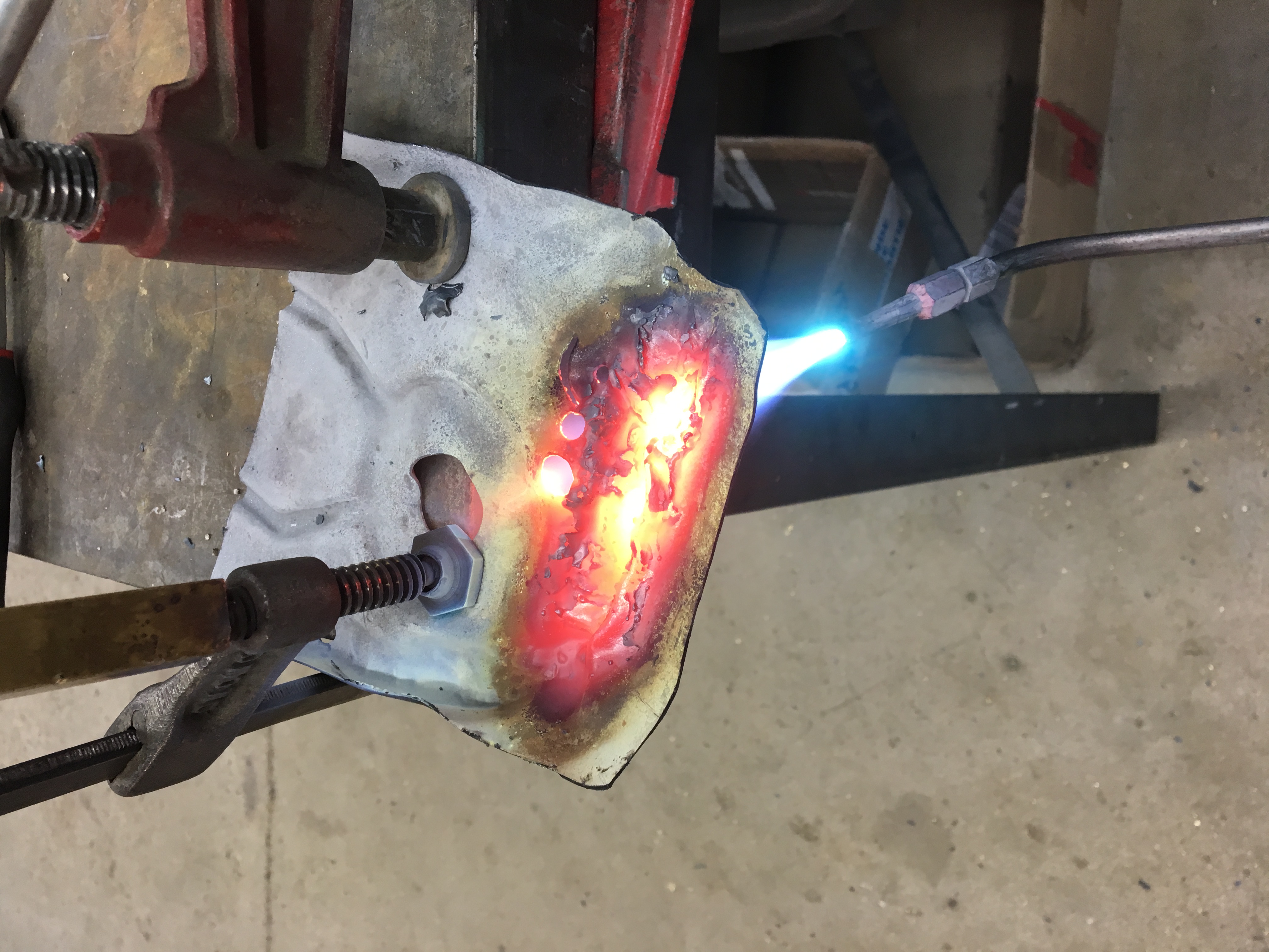

Voici la démarche utilisée pour me sortir de ce merdié !!! :blush: C’est sûrement pas hyper catho. Mais ça a fonctionné. :mrgreen:
Au chalumeau je déverrouille les plis. Impossible de les sortir autrement. En fin pour moi !!!
Ensuite marbre et maillet pour redresser au mieux.
Puis remise en forme du rond central.

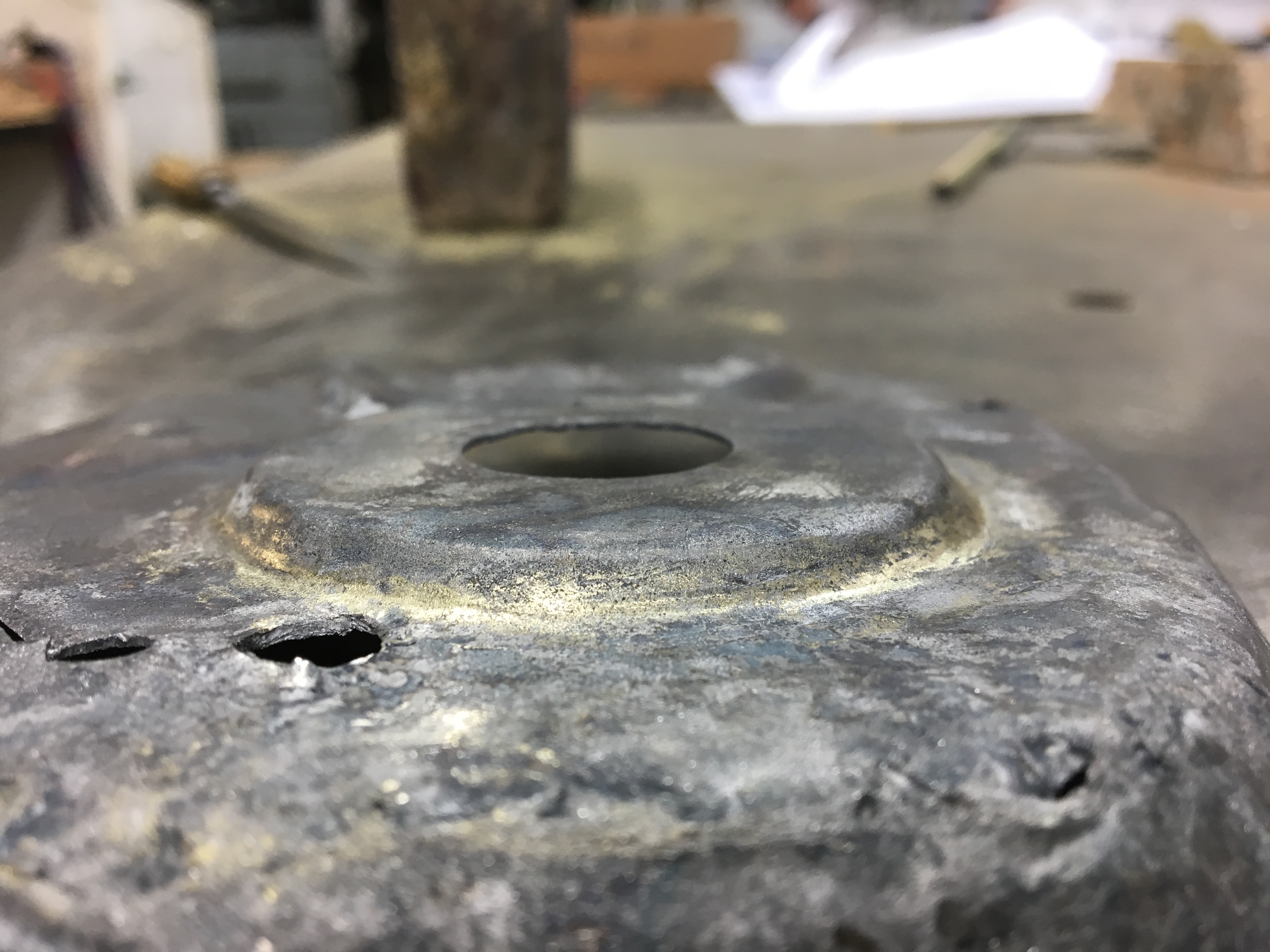

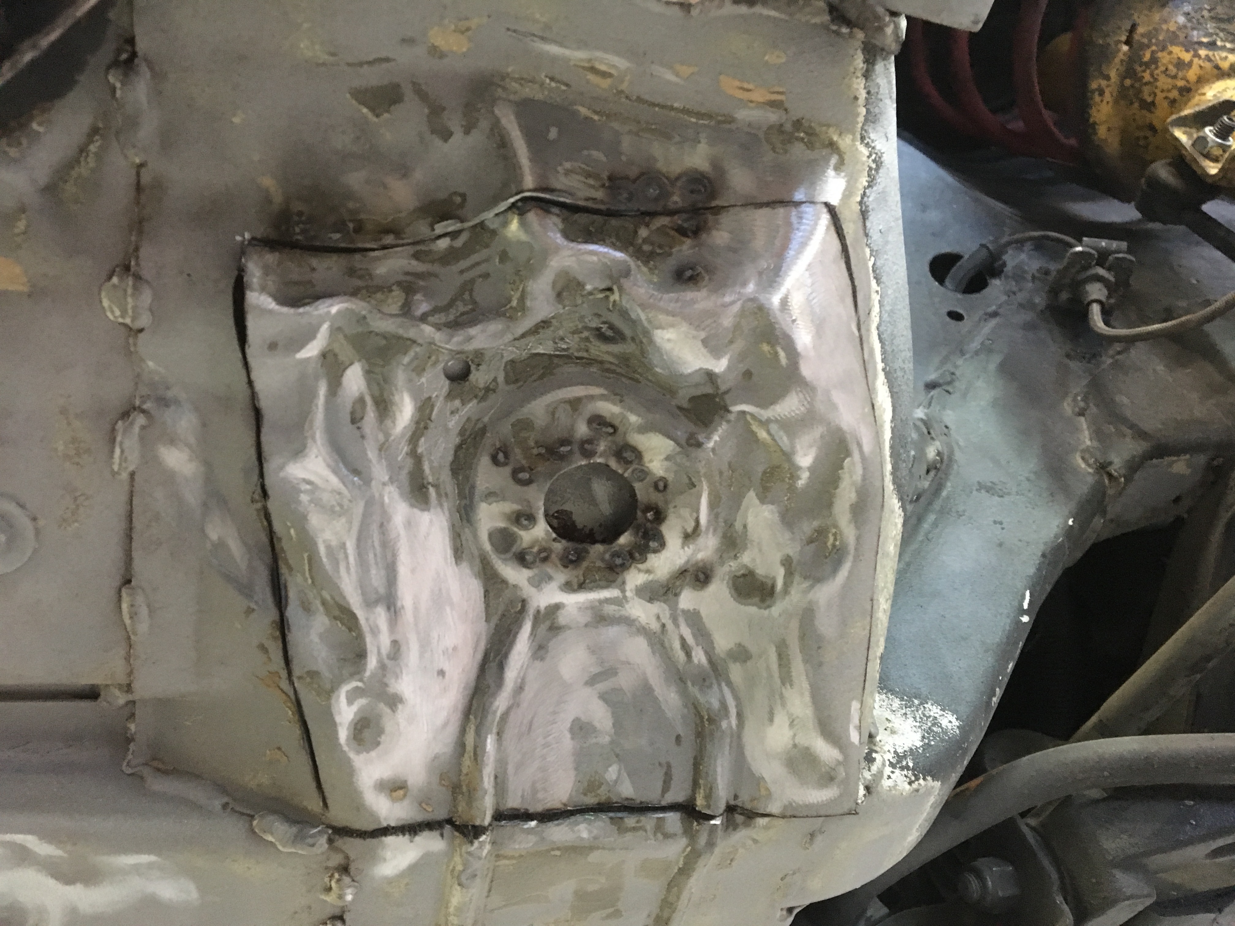

Suite.

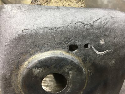

Voilà le rond bien en forme.
Après un léger sablage, les stigmates des pliures sont bêles et bien là.
Reste à reboucher les trous en trop et mettre tout ça en forme correctement.
Ensuite retour sur l’auto. :ok:
