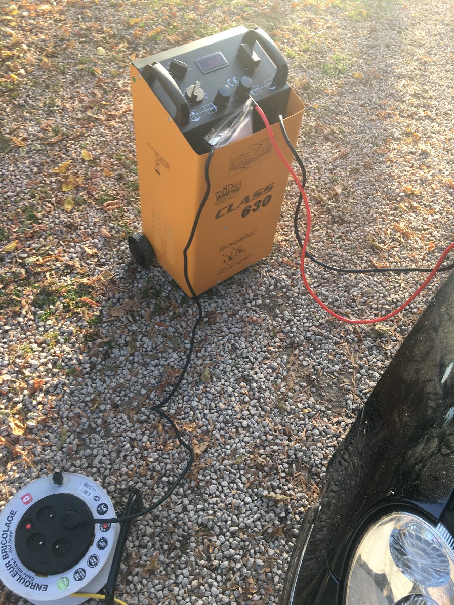

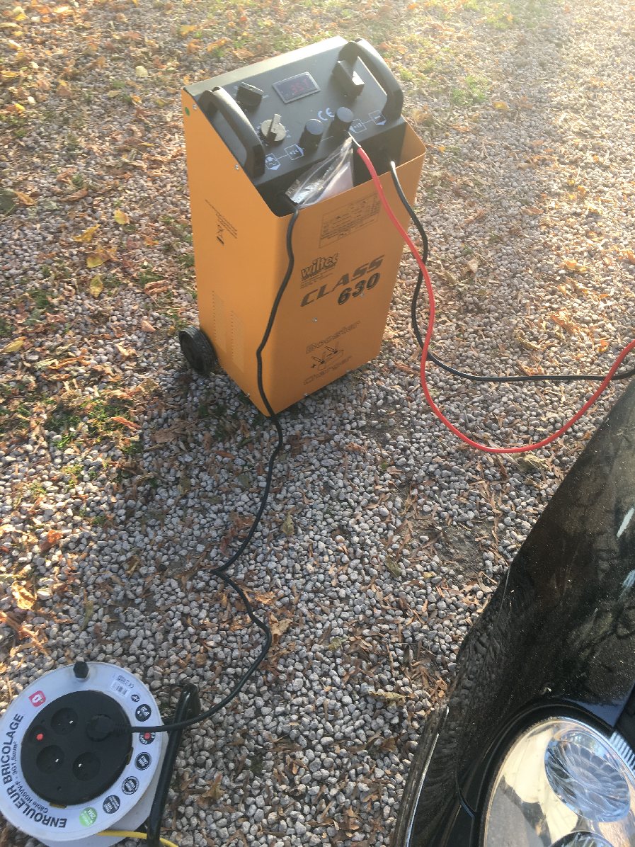

Salut j'ai acheté un booster/chargeur de batterie Wiltec 630 12/24V.
il fait tres bien le job j'ai redémarré ma grpN batterie vide et un clk 320.cdi
il dispose d'un ampèremètre digital intégré afin de contrôler la tension de chargement ( qui varie si charge lente ou rapide évidemment ), il permet également de savoir si la batterie a fini de charger ou non B) .
Question pour les Pros :mrgreen: : Y a pas de témoin pour dire si la batterie a fini de charger ou pas donc comment savoir SVP avec l’ampèremètre de l'appareil quand la charge est fini ? ( du coup moi j'ai prit mon vieux voltmetre pour prendre la tension :ph34r: )
Merci à vous :ok:

Si la batterie a fini de charger, l'amperemetre de chargeur doit indiquer "proche" de zéro
Comme toi quand tu manges....des que t'as le ventre bien plein et ben t'avales quasi plus rien....ou très très lentement

Merci oui c'est bien ce qui me semblait car leur notice est loin d’être clair "_"
Sur mon petit Facom c'est tout automatique tu branche et basta et tu peux même le laisser comme maintien de batterie si tu part en voyage et cie

Oui si Ampérage proche de 0 ===> batterie chargée
Par contre évite les charges rapides ça flingue les batteries ;)

Merci lilive :ok: ben la j'ai 6 positions pour la charge 3 lentes et 3 rapides pour les rapides le chargeur dispose d'une minuterie ( tu peux pas les utiliser sans la minuterie )pour justement pas eclater les batteries :ok:
