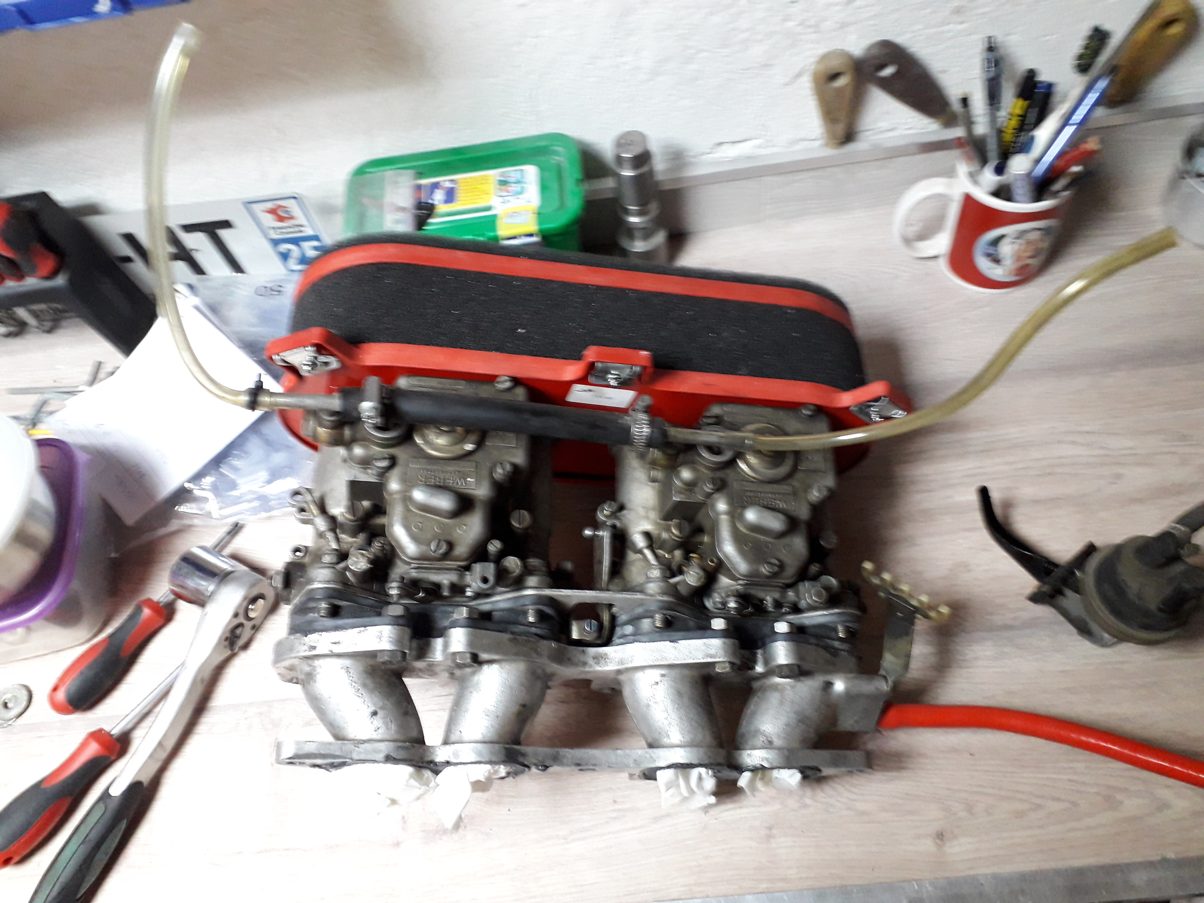

Bonjour bonjour,
En attendant le retour de mes tambours pour finir mon train AR, je me penche sur le circuit d'essence,
Mais, question : On vois le tuyau qui viens de la pompe à essence, mais celui après les carbus c'est un retour réservoir ??
Merci pour vos lumières, je ne trouve rien sur mes rta
- JS 205
- Messages : 697
- Has thanked : 178 times
- Been thanked : 109 times
Re: Retour carburant ?
Oui c'est un retour au reservoir
et aprés l'alimentation du 2éme carbu le banjo est diaphragmé pour laisser une pression d'essence sur les 2 Webers

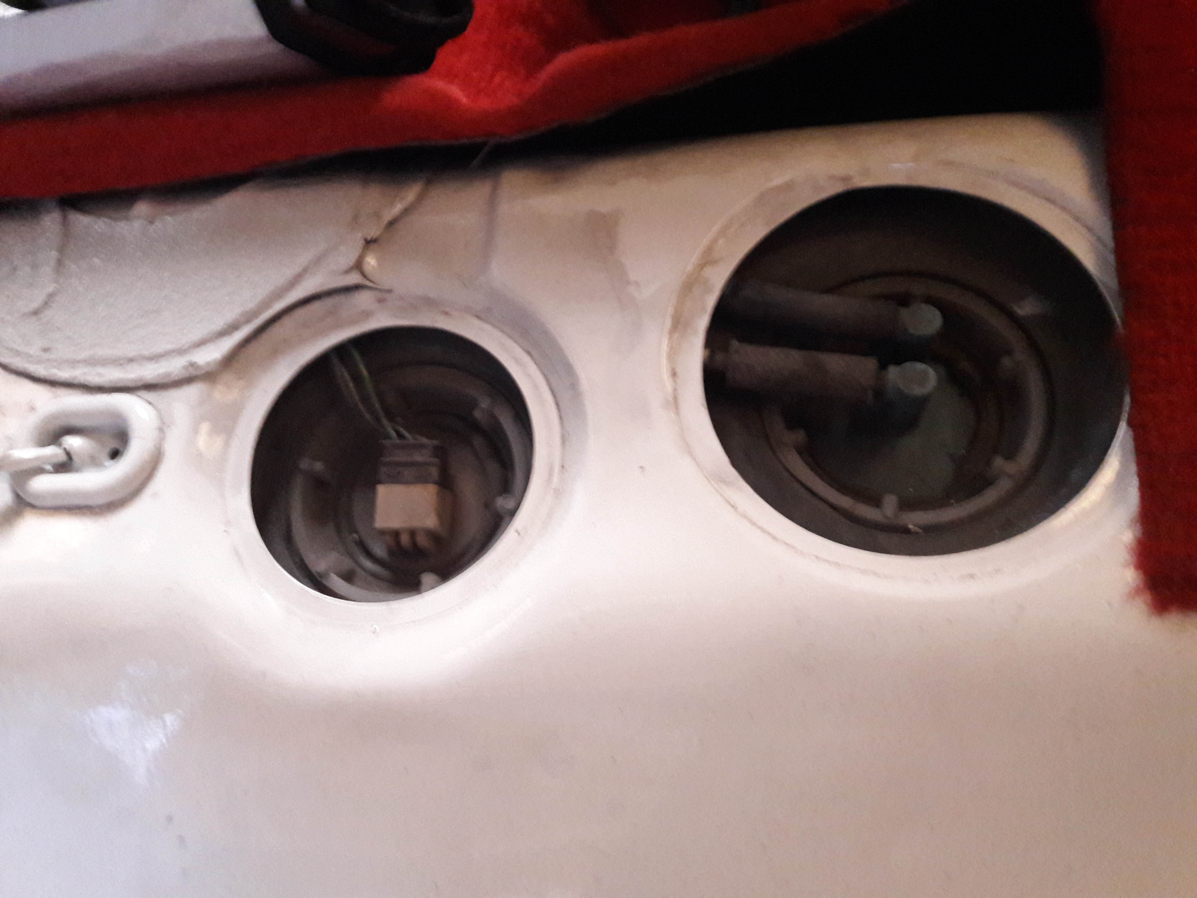

Sur mon réservoir, au dessus à gauche j'ai un petit tuyau qui remonte jusqu'à la trappe de remplissage Il sert à quoi ? Je peut le supprimer et y coller le retour ?
- cd911
- Messages : 1101
- Has thanked : 187 times
- Been thanked : 210 times
Si ça va à la trappe à carburant, faut laisser comme ça, c'est la mise à l'air.
Faut trouver un autre branchement pour le retour de carbus

En général je n'aime pas modifier l'existant,
Mais la j'ai un autre tuyau qui pour moi est une mise à l'air, il sors à droite du réservoir, il remonte également à la trappe et est bien plus gros
- cd911
- Messages : 1101
Du coup, il y a certainement une mise à l'air et l'autre c'est un retour trop plein.
Donc je pense que tu peux utiliser le trop plein.

Tu dois tout avoir de relié sur le bleu à droite, entrée carbus et retour.
- Messages : 19658
- Has thanked : 1605 times
- Been thanked : 1148 times
Sur la rallye il y a bien deux branchements au même endroit, départ et retour.
Ton branchement bleu n'en a qu'un... Il faut donc bricoler un retour.
Yes merci
Au départ ce qui m'a perturbé c'est qu'il n'y a pas de retour sur la juju.
Je me met en quête d'une "crepine?" avec un retour, je vais aller faire les casse
