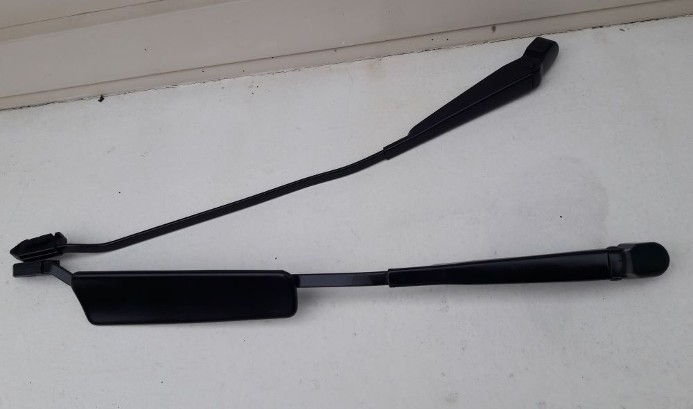

Entre ça, mes freins et potentiellement une boite à faire, j'ai de quoi m'occuper cet hiver :ok:
et mes essuies glace à poncer et peindre :mrgreen:
