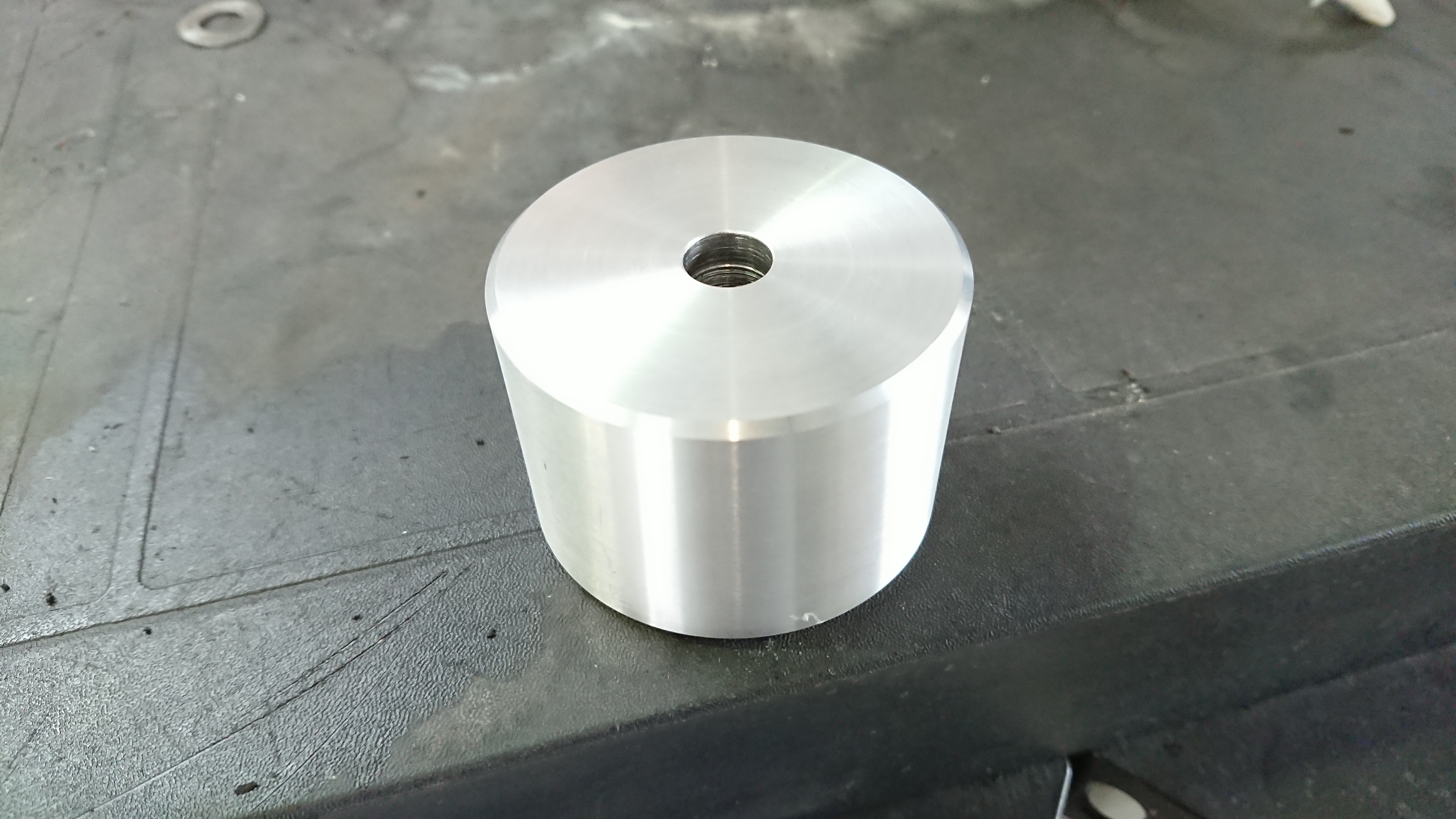

Bonjour à tous,
Je recherche les côtes de la cale qui est sous le silentbloc du support moteur droit (coté distri).
Ou si quelqu'un a ce truc au fond du garage. (voir en MP).
Je voudrais la faire faire par un tourneur.
Photo enpreinté à RALLYE62
Merci à tous.
Fred.

Hop, ya qu'à demander ! :
J'ai pris les cotes avant le montage, je me suis dit que ça pourrait servir ;) :
diamètre 60mm / hauteur 41mm / Trou de 11mm

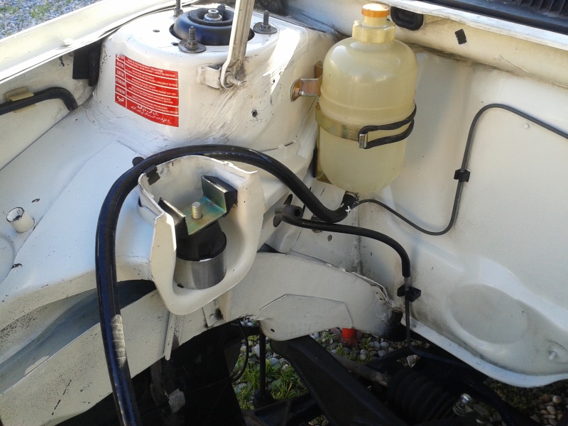

Salut à tous,
La cale à été usiné ce matin.
Elle est montée sur la Rallye.
Merci à vous pour les info :ok:
