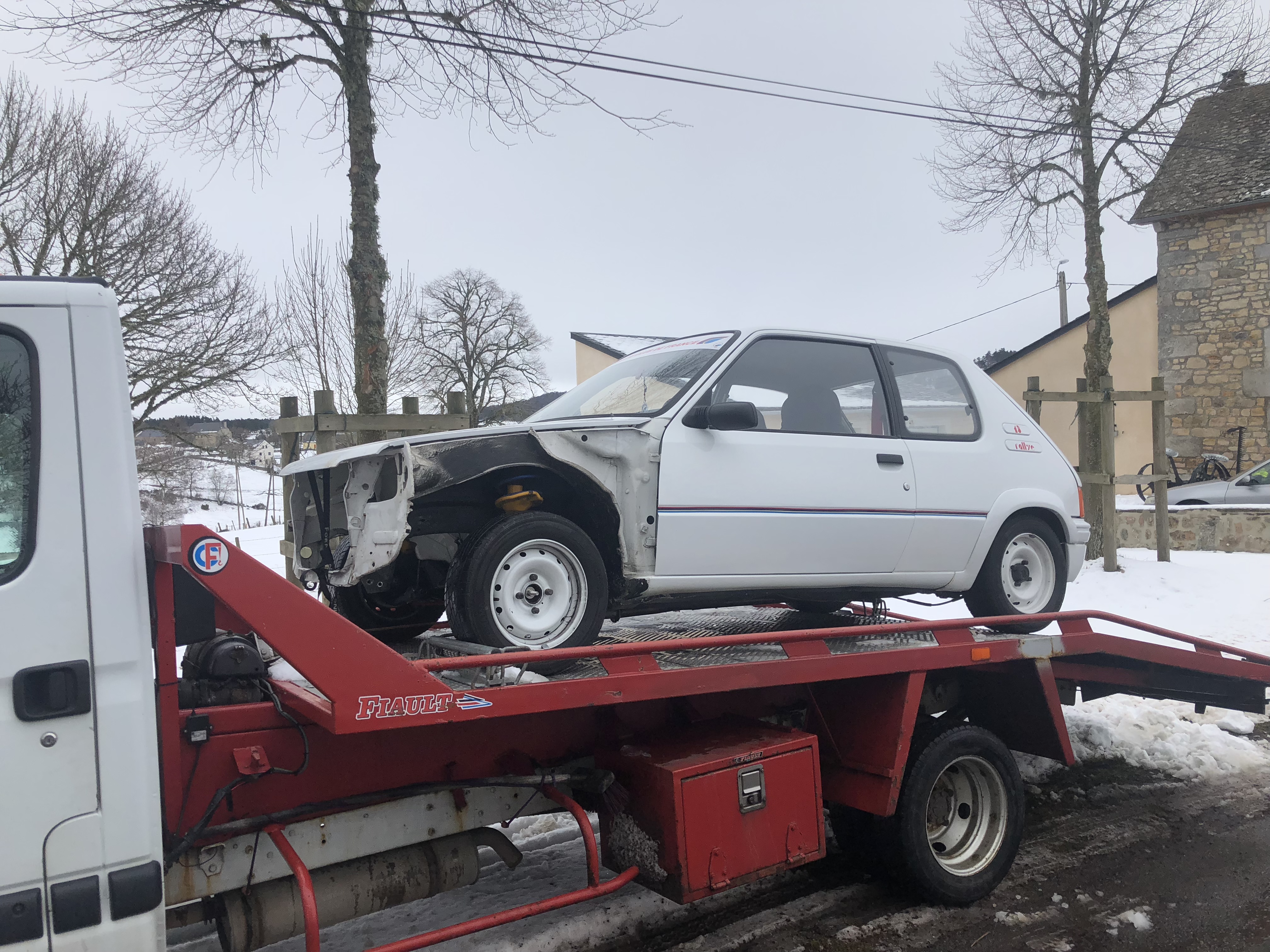

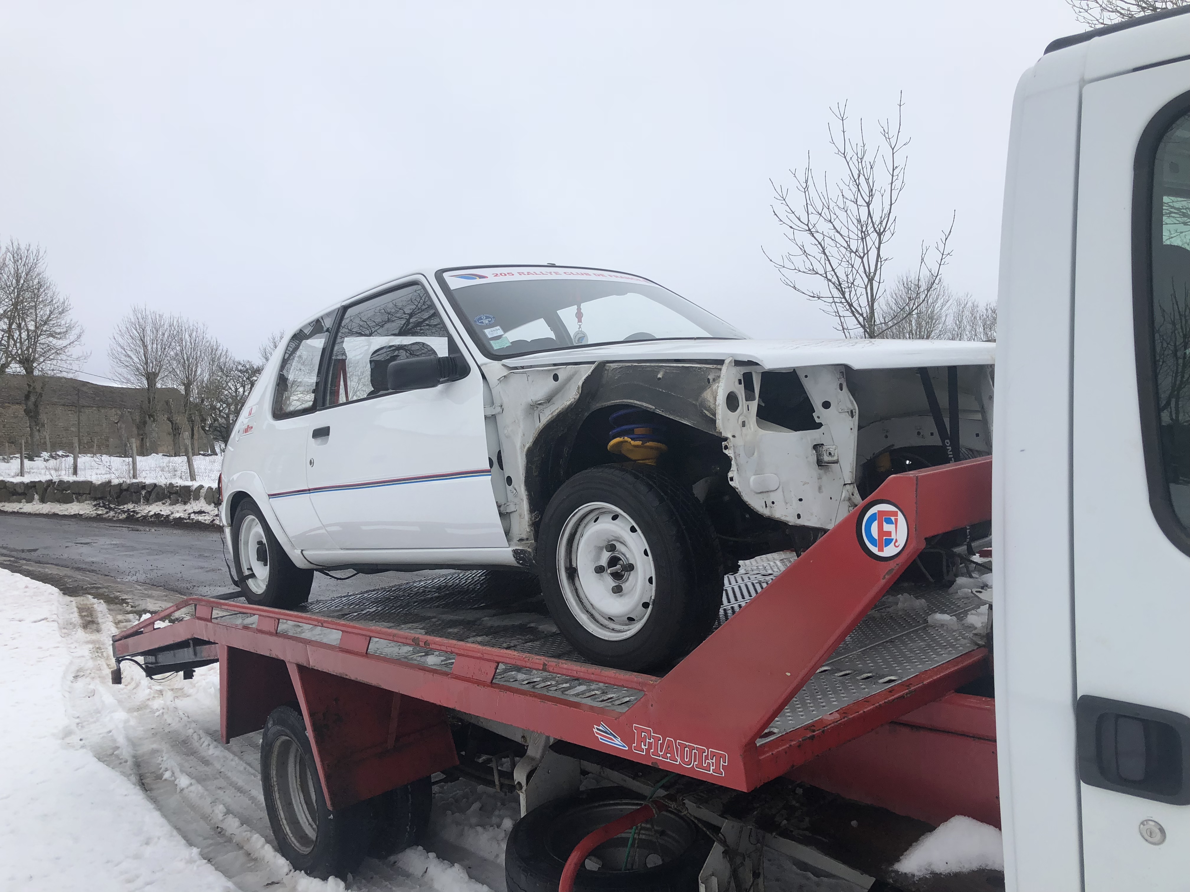

Salut à tous je viens vous donner des nouvelles de la rallye à Cédric ( qui n’arr Plus à ce connecter) .
La voiture est partie chez le carrossier suite à la rencontre avec un sanglier lors du rallye touristique Les routes Barrabande en Lozère en novembre dernier :( .
De plus lors de la dépose mécanique ont c’est rendu compte que le col de cygne était hs côté ligne .

Pour se connecter dit lui de nettoyer ses cookies et historique.
C’est ce qui s’est passé pour tout le monde lors de la dernière mise à jour, faut juste y penser.
Pas cool ces cochons :crying:
J’espère que la mise en route sera faite avant juin.
S’il y a besoin de pièces, contactez-moi par MP, je vois dirai si j’ai de quoi :ok:
