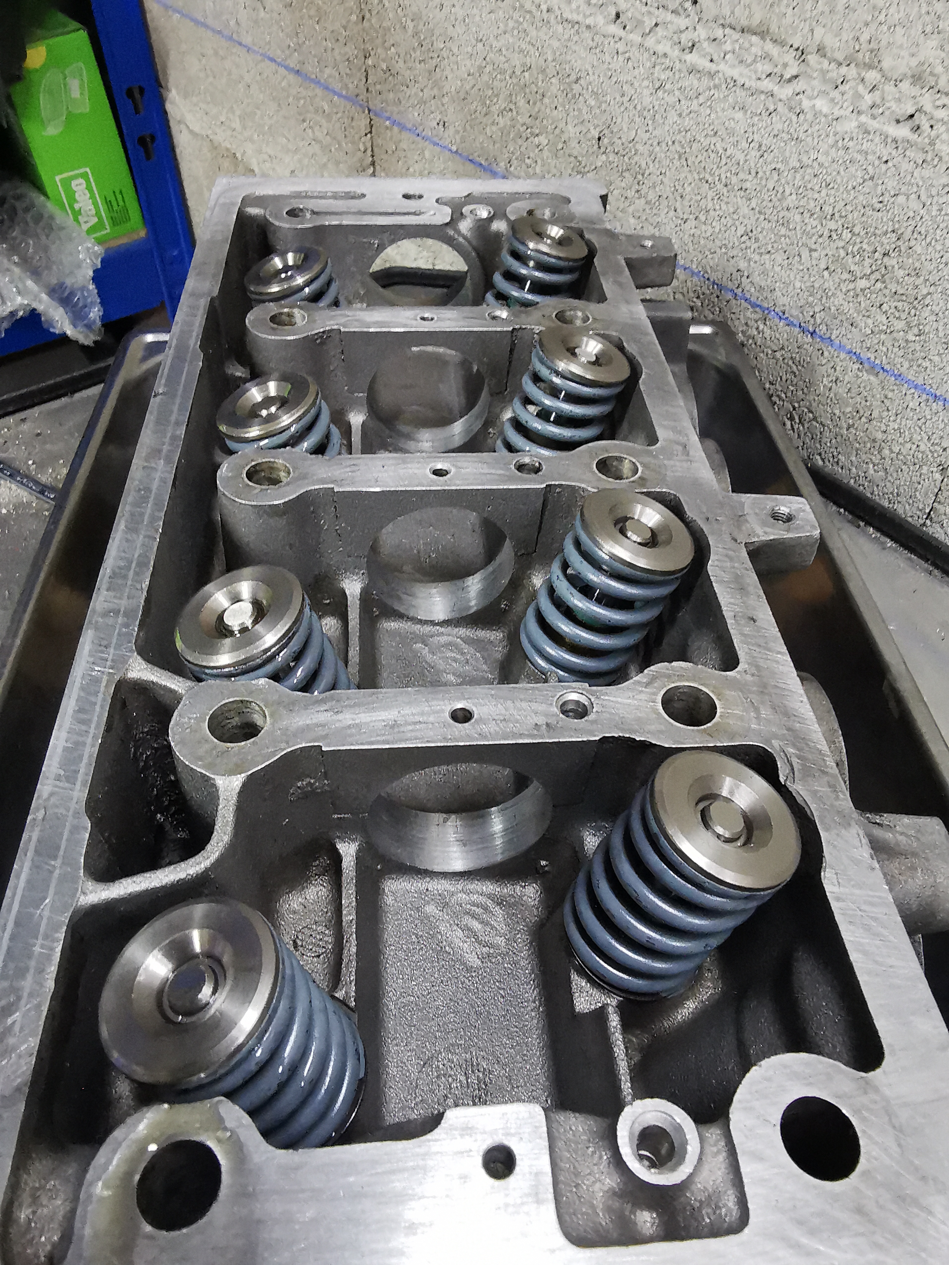

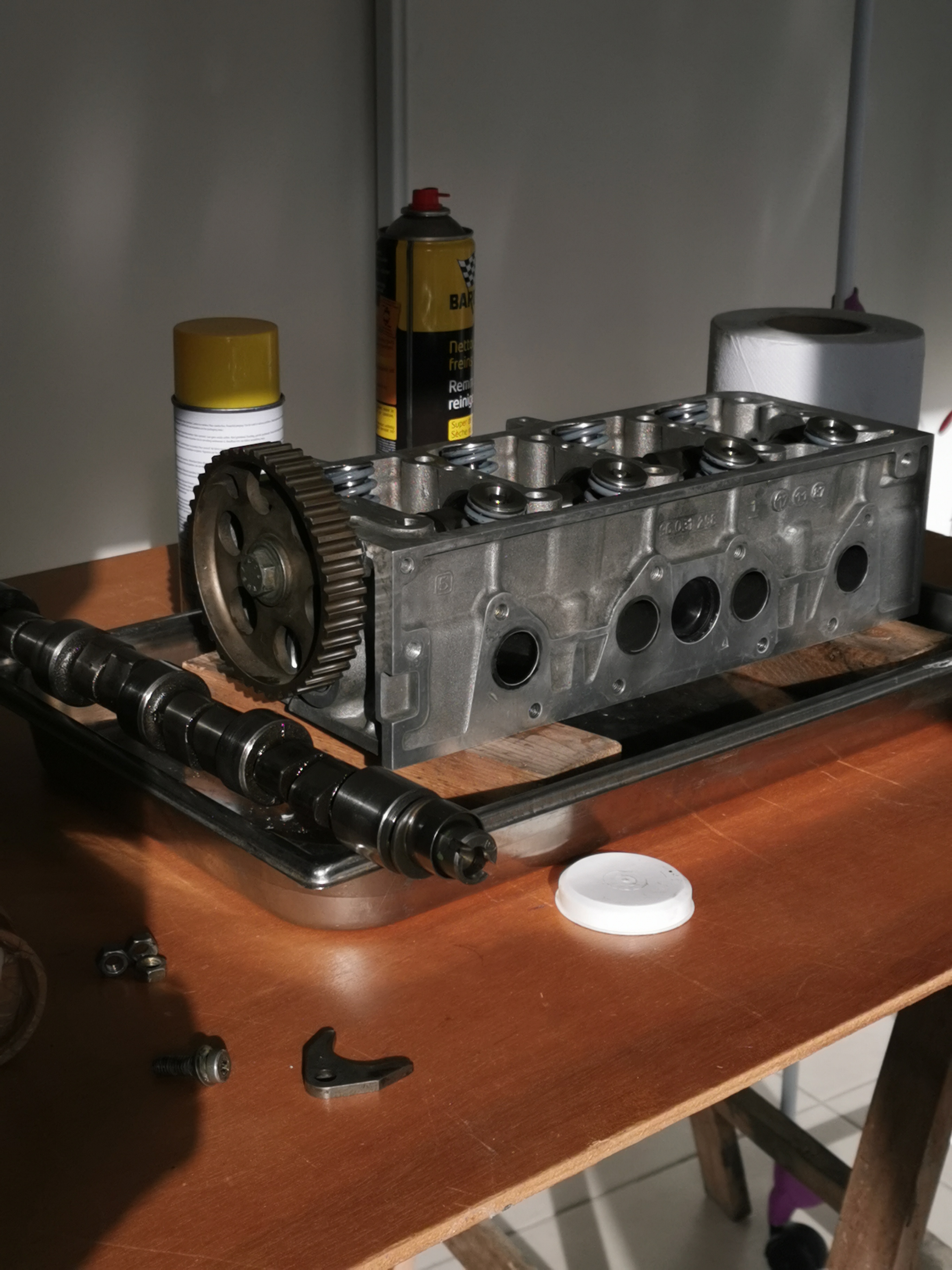

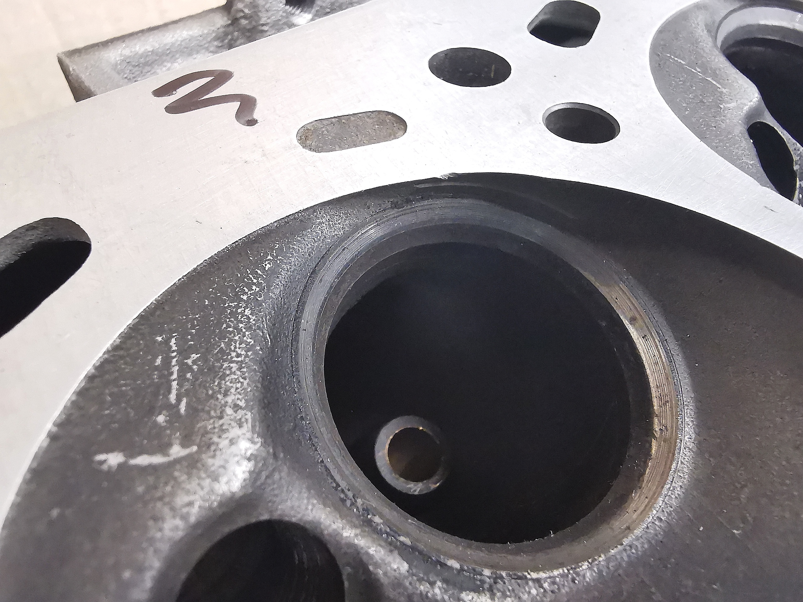

Salut les amis je déterre le poste à Cedric qui n'arrive plus à ce connecté depuis des mois.... Enfin bref, depuis la concentre ça rallye à montré des signes de faiblesse au niveau du joint de culasse.
Depuis la culasse à été déposé avec son lot de surprise joint de culasse bien vieux soupapes tordu, aac hs:angry: mais guide en bon états.
Du coup nous voilà partis dans la révision de la culasse avec épreuve et réactif du plan de joint, des soupapes neuves, des coupelles titane, remise en état des sièges, équilibrage de la rampe de culbuteurs, joint spy aac et de culasse neuf.
Maintenant la rallye ré roule à nouveau il faudra juste reprendre le réglage des culbuteurs après quelques kilomètres de roulage.
