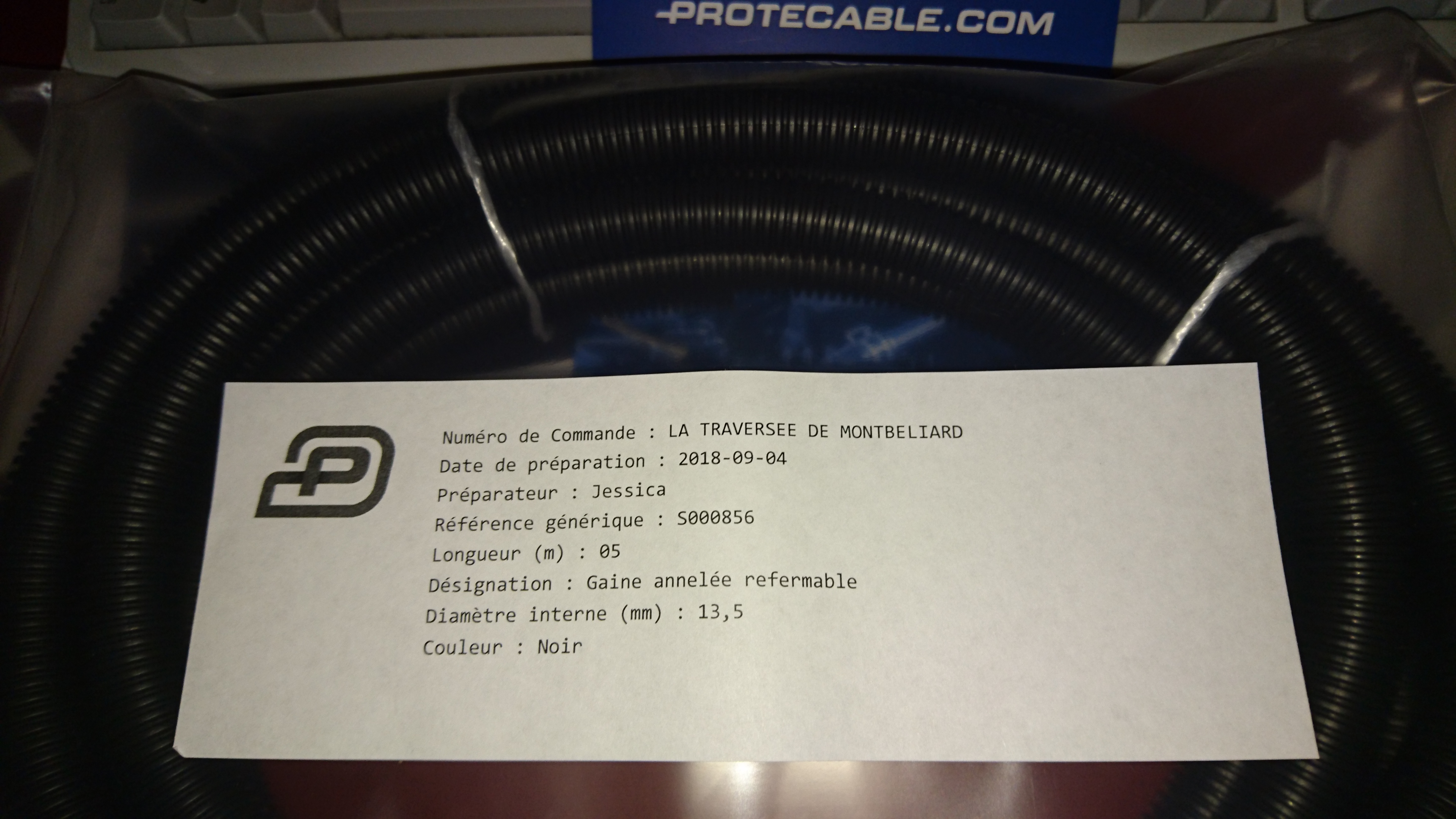

En fait tout n'est pas très cher sur ce site
et ils ont des bons produits : la gaine thermo pour les durits c'est top pour les protéger de l'abrasion

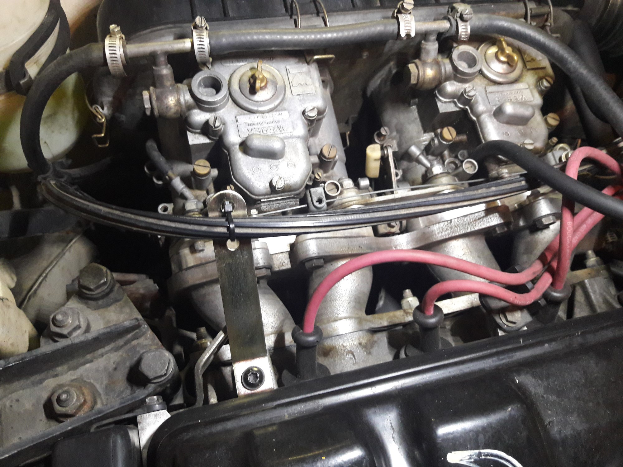

J'ai voulu aussi installé la papate de support de câble d'accélérateur. J'ai trouvé la bonne vis, mais il faut démonter le couvre culasse ! J'avais pas le couple de serrage en tête, donc je verrai ça plus tard quand j'aurai aussi le clip de maintient.

Pour la patte, il ne faut pas enlever le cache culbuteurs pour la mettre !!

Y'a le petit retour qui passe au moins sous le joint alors car sinon ça ne entre pas. Le trou n'est pas en face.

Alors c'est pas la bonne patte, elle vient tout juste mettre le bord du joint en contrainte mais c'est tout.Jul964rs92 a écrit :Y'a le petit retour qui passe au moins sous le joint alors car sinon ça ne entre pas. Le trou n'est pas en face.

+1 ! Si tu mets la patte sous le joint, ça fuira bien comme il faut...
Elle s'arrête contre en appuyant légèrement latéralement.

ça va le faire alors, il manque 1 ou 2 millimètres pour la monter.

Tout est dans l'interprétation du "s'appuie légèrement" alors !
Comme je suis un fou de la night, je l'ai monté ce soir. ça s'appuie, je trouve quand même pas mal, mais je verrai bien.
Maintenant j'ai le doute sur le cheminement du câble d'accélérateur, m'enfin, ça m'empêche pas de dormir hein, j'suis pas au club Matching pignole non plus.

Voilà ce qu'il y a comme écart Voici la papate montée. Oui, merci, je sais, j'ai trouvé le moyen de mettre une tête de vis à la noix, c'est du Peugeot, neuf, que j'ai retrouvé (visserie que j'ai du acheter quand la caisse était en peinture) Voilà de loin, j'sais pas si c'est tout dans le bon ordre
. J'ai mis un collier en attendant de trouver la bonne ref, chez RESTAGRAPH j'imagine.

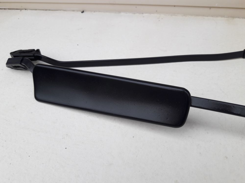

Mes bras d’essuies glace étaient parsemé d'éclats. J'ai bien poncé jusqu'à mettre presque à nue l'acier. 2 voir 3 passage à la bombe et un coup de bombe "vernis". On verra si ça tient
C'est pas hyper beau, mais ça fera mieux qu'avant de loin. On pose rarement son nez sur ça à moins de 20cm ! Malgré du "gros" ponçage, on voit encore les éclats, mais je trouve ça pas mal quand même

Bien vu Julien, c'est tout de suite plus propre que les bras minés d'éclats
N'oublie pas de les remonter tu vas en avoir besoin
