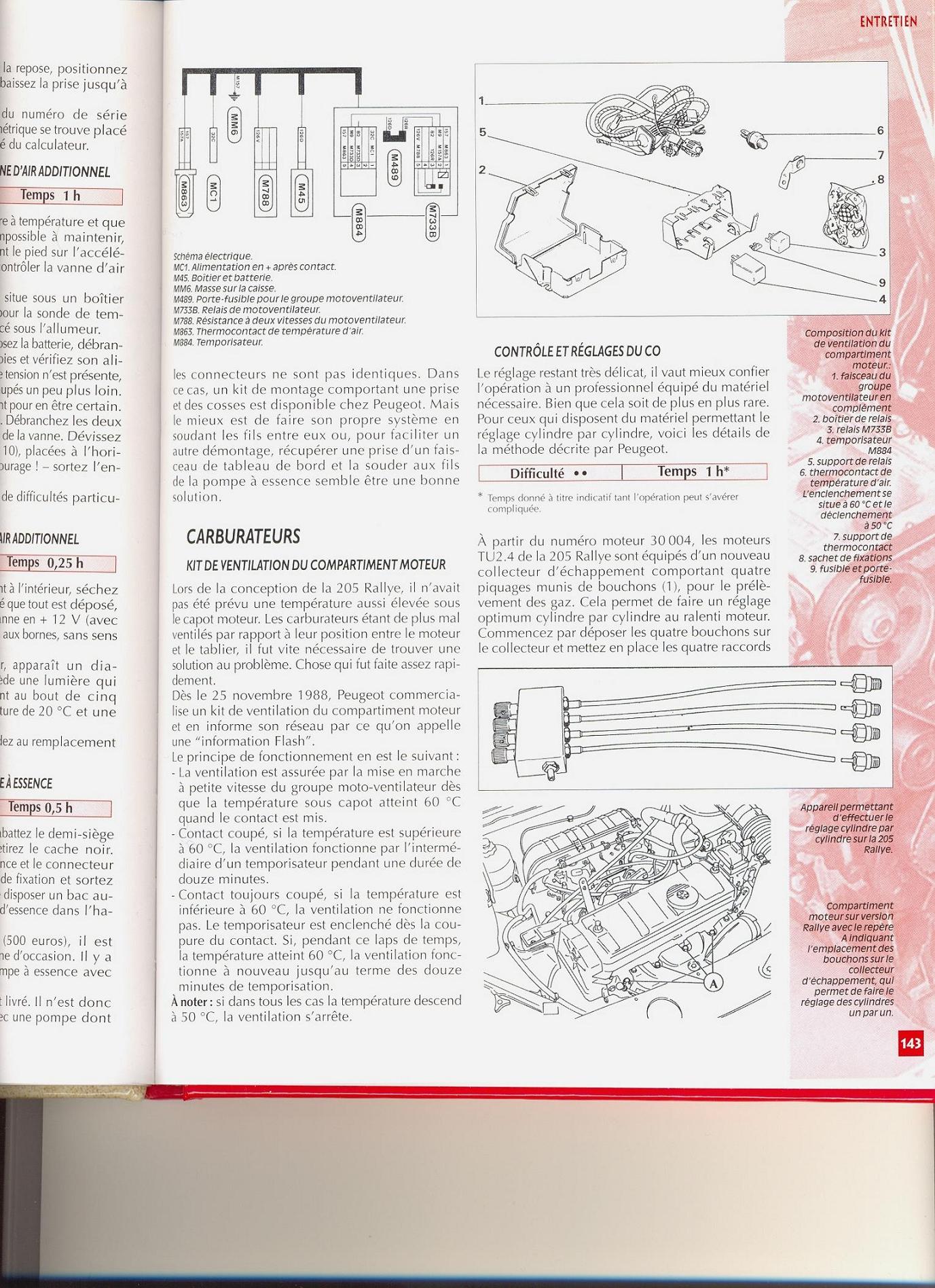

Bonjour
Je suis en plein restauration d une ralloche et je voudrAIS savoir si quelqu'un peut me donner des informations sur la sonde de dégazage sur la plaque des carbu, savoir où Se raccordE les 2 fils de la sonde.
merci d avance.
Messages : 5292
Has thanked : 649 times
Been thanked : 662 times
Re: Sonde de degazage
salut,tiens,cadeau :ok:
